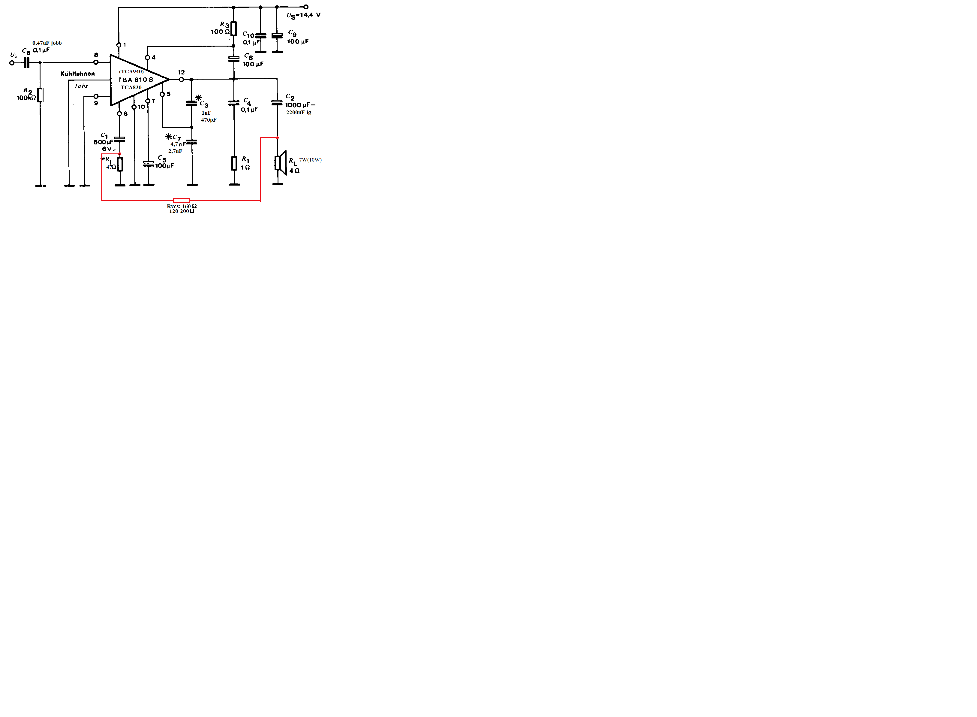

Tudnál egy ábrát felrakni a loudness-ről? Megpróbálnám átméretezni T szűrőre.
(#) bereczk.jans válasza dyrac hozzászólására (») Márc 1, 2011 /
Újjáélesztés esetén valóban minden kondit érdemes kicserélni. Ha a hangszínszabályozót használod, akkor abban is. (Érték felcserélésre vigyázni!)
Rf ellenállás értékét nem érdemes megváltoztatni, mert az erősítésen kívül változik a frekvenciamenet is.(1. negatív visszacsatolás) A pirossal jelölt Rvcs ellenállás hatására megszűnik a grízes hang. C7 értéke C3 5szöröse. (csökkenésükkel 20kHz fölé kerülne az átviteli frekvencia. Én ezeken nem változtattam.)
Végül is szerény költséggel adott egy kész panel, hűtőborda, trafó(Na azért ahhoz egy új tápegységet illene csinálni. A 25 éves cseh elkókat, greatz diódákat el kell felejteni.)Jó ha a hangsugárzó elég érzékeny és akkor nem kell túlvezérelni(Jobb széles sávú autó rádió hangszóró) Paint-tal tudod megnyitni a file-t.

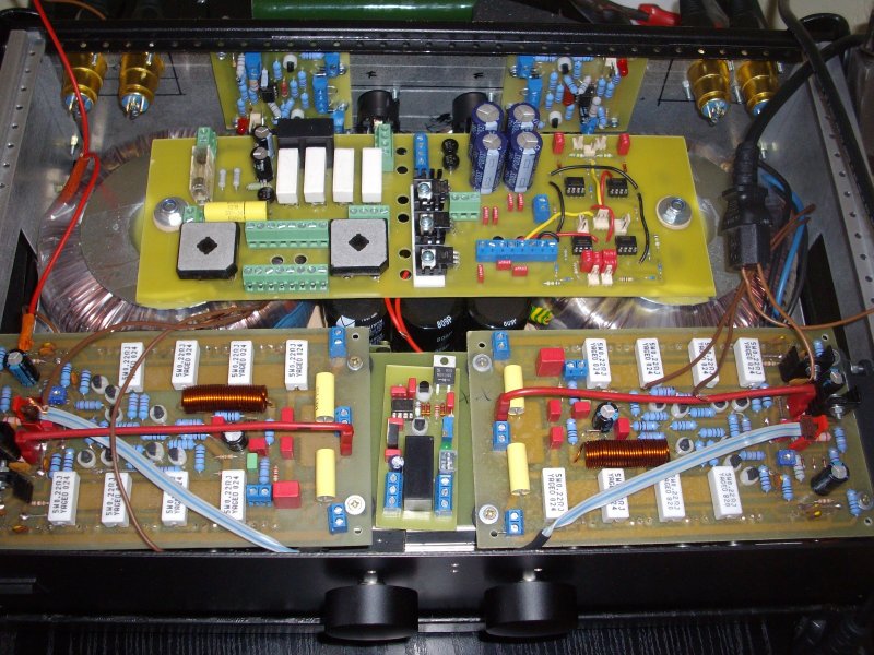

(#) emersys hozzászólása Márc 2, 2011 /
Szerintetek ez lehetséges hogy bc546-556 tranyókkal +-70V ig felhúzható lenne a tápfesz??
http://www.radiovilag.hu/images/BC546_50.pdf
(#) Tetye válasza emersys hozzászólására (») Márc 2, 2011 /
Nekem itt pihen 2 ilyen végfok az asztalomon 98% -os állapotban, +-67v al már teszteltem és nem volt vele gond. KB 130mA nyugalmit mértem ha nem csak az emlékezetem, a 4-4db végtranyóval.
(#) emersys válasza Tetye hozzászólására (») Márc 2, 2011 /
Akkor jó mert én is ebből építem a sajátom, csak valamiért nem hagy nyugodni bc546-556 páros...
Nem kimondottam a dif erősítős tagoknál, hanem a fesz erősítős részben,, 65v Isten igazából az 546-os széria
Lehet MPSA -a val jobb lett volna, csak ahogy néztem máshova ene a munkapont azokkal az ellenálás osztókkal, ill a darlington részben.
Nekem ismeretlen okokból 1x már szállt el ott tranyó ezek közül... és nevetséges mód hibát meg nem mértem rajt...
Egyszer pár éve én is benéztem volt nagy piff-puff.... nem jöttem rá mitől sőt ne is érdekelt repült a sarokba most csináltam másik nyákra és ez jó lett. Hajtani nem mertem a teszt alatt, mert nem volt rendes hűtés de szólt szépen.

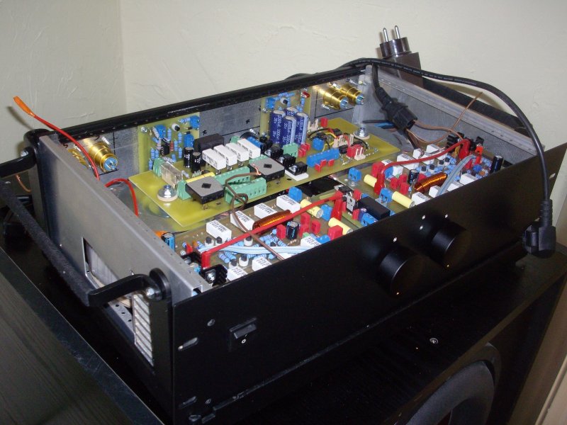

Én elég tisztes bordára tettem, nem is a hűtésétől félek, hanem ettől +-70V tápfesztől, ráadásul nem is fog nagyon leesni a fesz mert 800w 2x50V ac -s toridokat tekertettem hozzá 2őt
Csak ez aggaszt kicsit... A nyáktervem hála isten jó, és figyeltem mindenre amikre csak tudtam tervezéskor, gyönyörű szép jel van scopon rajt 4szöggel, 3szöggel egyaránt.
Nekem is 4pár vég van benne , mjl3281A és a párja, ezzel makulátlan a hang, De annó 2sc5200-al is az vólt.
Csak azóta bennem van a félsz mióta eldurrant egy ilyen bc tranyó..
Bér próbálom hitegetni magam azzal, h mikor tesztelésnek vettem alá, akkor mintha a föld egy pillantra kimaradt vólna, ill ki is maradt érintkezési okokból
De délután azt hiszem rászánom magam és nekiállok kiszámolgatom a feszültség eséseket mer így nem jó élni h bennem van a félsz

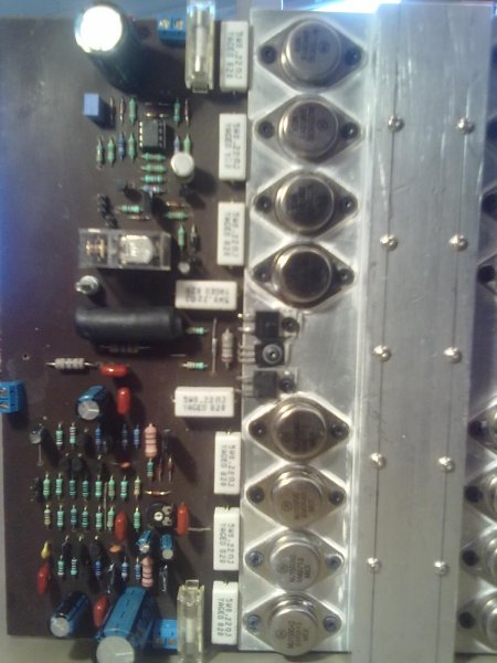

Csinos, nekem kontakt hiba miatt azok a tranyók pukkantak le amik a végeket hajtják. Én maradtam a rajz szerinti mj15004-15003 párnál.
1db 1200VA es toroidom van 2*50VAC-val.
Enyémet is át kéne majd nézni, és beállítani műszerrel de nekem sajna nincs se jelgenerátorom se szkópom.
Pár kép:
Nah igen, a 2sb649-2sd669 továbbá tip darlington meghajtásról beszélsz, ha jól sejtem
Ott emire érdemes figyelni az az , hogy látszólag a 2sb/d tranyók lyukátmérője szigeteltnek tűnik, pedig eléggé nem az!!!
Én is nagyon nehezen tudtam megoldani , hogy még véletlen se menjen ki a collector a bordára...
De sikerült egy elég érdekes módszerrel
Szép a munkád!
Nekem a 2sd/sb párok nem kerültek fel a bordára, csak a tr10 es .
Melegszenek ezek ott nagyon? tegyek rájuk valami hűtést?
Azért lett volna érdemes azokat bordára tenni mert ez a darlington meghajtás itt nem egy tokban van hanem 2külön tokozás tip és 2sb/d (két külön áló tranyó) Nah most ha csak ezek közül az eggyik kerül bordára akkor a béta összevissza mászkál így, ennek úgy van értelme, én legalább is azt gondolom hogy mindkettő tranyó páros ami a darlingtont kiadja az bordára kerül, hisz csak így lex azonos a béta változása a hőmérséklet függvényében.
Tehát amiket itt érdemes bordára rakni az a 2darlington páros, a végek ,és ugye a nyugalmit belövő tranyó.
Fetnél pl nem feltétel h a nyugalmit beelövő tranyó bordán legyen hisz ott pl kimondottan jót tesz a frekvenciamenetnek (hangképnek) ha a tranyó 75C körül mászkál.

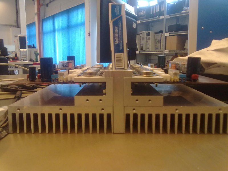

(#) emersys válasza Bassmester hozzászólására (») Márc 2, 2011 /
Köszi.
Hőfokszabályzósra csináltam meg , pontosan azért is mert nagyrészt úgy is itthon hallgatom majd és ha nem szükséges akkor nem hallgatom feleslegessen hogy kosztat maximum fordulaton a venti, ha meg már kosztat azt esetleg már lehet nem fogom hallani
Ma kipróbáltam az előfok részét is ne5532vel, teljessen jól működik ugyh mehetnek majd bele az opa ic-k
