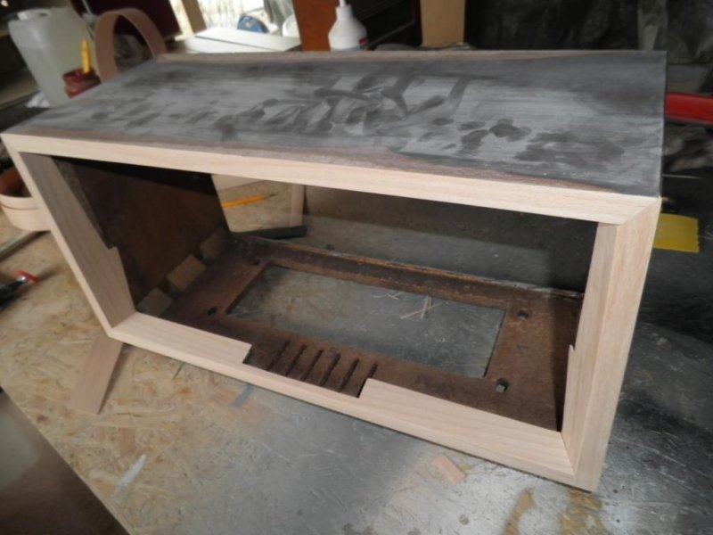

Üdv. Szétburitottam a Melodija rádiót, és ahogy takaritottam, ugy esett szét, és morzsolódott a doboza. És mivel szét is volt ázva, ezért adtam neki a flexel. Kis egyengetés után erre a "javitásra" gondoltam. Remélem este mikor hazajövök be tudom fejezni, és egészébe tökéletes képet mutat majd.
A képeket sikerült forditva töltenem

Ticseboy, szép lett az új káva!

Szép munka. Volt vele dolgod bőven. Szinte egyszerűbb lett volna egy új dobozt gyártani. Csak az persze nem az igazi.
(#) ticseboy válasza zolika60 hozzászólására (») Feb 27, 2011 /
Köszönöm. Ez mind szép és jó, de még ki kell találnom, hogy mivel pótolom a diszcsikot a fronton.
Az hiányos, és már viseletes.
(#) zolika60 válasza ticseboy hozzászólására (») Feb 27, 2011 /
Nem látom miből van. Fém vagy műanyag?
Müanyag, valamiféle fóliabevonattal.
Szerintem akkor a Homasitában nézz szét biztosan lesz hasonló méterre.Bővebben: Link

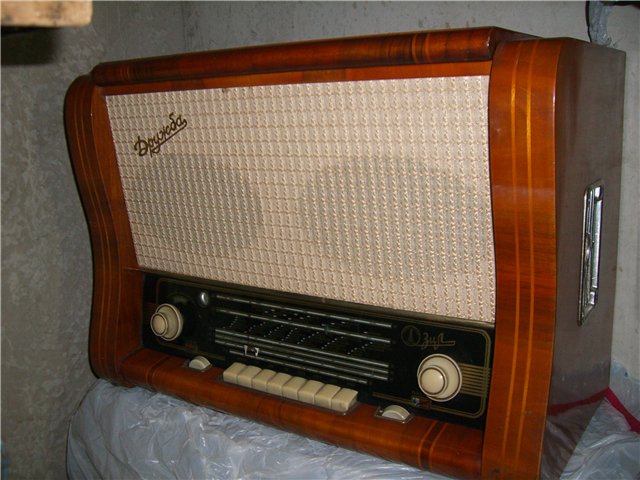

Kínálnak egy szovjet lemezjátszós Druzsba nagyszupert. 10 miniatűr cső + varázsszem. 4 hangszóró, URH mono.Jó állapotban külsőleg, belül hiánytalan, működéséről nem tudok 15 mp ideig láttam. Ha valakit érdekel privátban keressen!

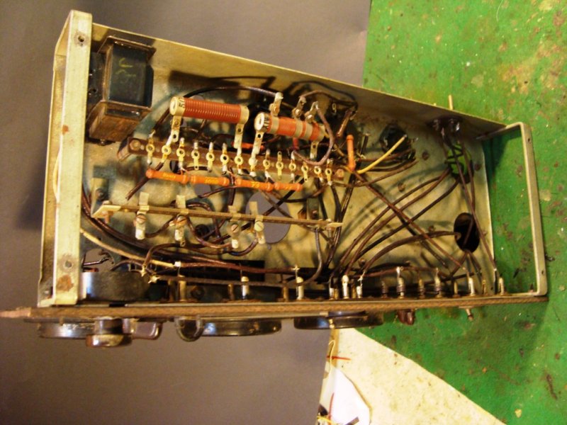

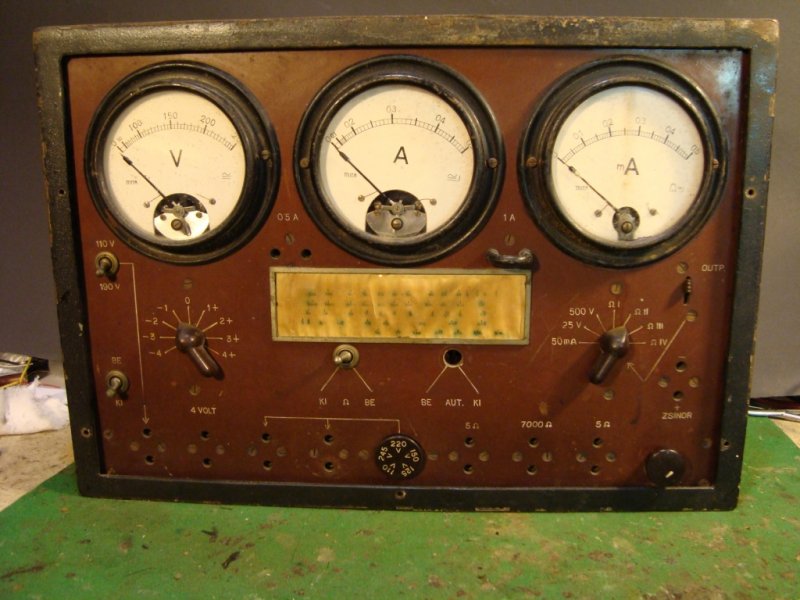

Üdv mindenkinek. Hogy ne csak mindíg öreg rádiókról legyen szó, van itt egy a 40-es évekből származó amatőr műszer. Érdekes módon egy fényképész müterem felszámolásakor került elő, a néhai fotós a háborúban hiradós tiszt volt, és utána kezdett el a szakmája mellett amatőrködni, Ő csinálhatta a szerkezetet. Még nem mertem bekapcsolni, de néhány funkcióra már rájöttem. Bal oldala egy fesz. átkapcsló, annakidején bizonytalan volt a hálózat értéke, napszakonként változott, gondolom ezt lehetett vele kompenzálni. A bal müszer a hálózati voltmérő, a középső, pedig az átfolyó áramot méri. Talány a jobb oldal funkciója, mivel egy UBL 21 cső is működik ebben a részben, vagy egy egyszerü csővoltmérő, vagy egy hangfrekis végfok, vagy mindkettő. Van továbbá egy részletes táblázat is az előlapon, csak sajnos már olvashatatlan. A hiányzó gomb mögött egy automata biztosíték van, azt lehetett vele visszakapcsolni.
Jelenleg sem helyem, sem ídőm nincs hozzá, ha valakit érdekelne feújításra szivesen továbbadnám, keressen meg privátba.Üdv.
