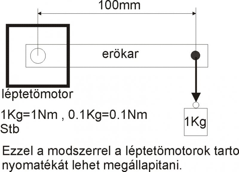

Hogyan tudom kiszámolni. hogy mekkora nyomatékot tudnak? Konkrétan egy motorra lennék kíváncsi.

(#) Sir-Nyeteg válasza Szebence hozzászólására (») Márc 2, 2011 /
Nagyon egyszerű:
A nyomaték mértékegysége a Nm, azaz a Newtonméter.
1Nm-es motor 1N erőt fejt ki egy méteres erőkaron. 10N-t 10cm-es erőkaron. 1N~100gramm vízszintes erőkar esetén.
Fogd meg a motort (pl satu) és egy 10cm-es erőkarra tegyél egy fél literes üveget. Gerjesztett tekercsekkel kezdj el vizet tölteni a palackba. Amikor nem bírja a motor, akkor érted el azt, hogy nagyobb erőt fejtesz ki a tengelyére, mint a tartónyomaték.
(#) kulzol60 válasza Szebence hozzászólására (») Márc 2, 2011 /
A mellékletben megtalálod

(#) kulzol60 válasza Sir-Nyeteg hozzászólására (») Márc 2, 2011 /
Pontositsd kicsit .
Nézz utánna jobban
(#) mpisti válasza kulzol60 hozzászólására (») Márc 2, 2011 /
1kp = 9,8066N ebből következik,hogy 1kpm =9,8066 Nm
Tehát Sir-Nyeteg közelebb áll az igazsághoz mint te. Bocs. :yes:
