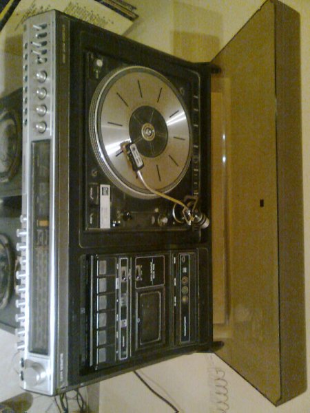

Üdv mindenkinek.Segitséget szeretnék kérni egy grundig hifiben lévö lemezjátszoval kapcsban,ugyan is nem lép tovább a tü csak egy helyben ismételget,vagy esetleg az elsö számot játsza le talán.Már álligattam mindent amit lehet de nem igazán segitett,meg szétszedtem mert nem ment vagy 3-4 éve és megkentem a mechanikát de ez sem segitett.Tü hibás lehet?Elöre is kössz minden segitséget.Ja,és dual a lemezjátszó benne,teszek képet is fel.
Tűnyomás, vagy tű hiba. Nagyítóval nézd meg a tűt, tűnyomás beállítását ellenőrizd.
Hagyományos karos vagy lineáris lemezjátszóról van szó?
Megprobáltam az elsö oldal szerinti tü beállitást de akkor a tü hozzá se ér a lemezhez kb 3mm távolság van eddig jutottam mit tehetnék még?

Meg néztem nagyitoval a tüt igazábol nem tudom milyennek kell lenni mikor rossz,müködés közben is néztem azt látom a tühajlik a haladás irányába de nem megy tovább visszaáll egyenesbe igy ismétlödik.
Tulajdonképpen a a lemez barázdája viszi a tüt kart tovább?Vagy valami más is közrejátszik?
Már úgy értettem. nem laza-e. Nincs-e nagyon kifényesedve.
Kar mozgását nem akadályozza semmi, lazán mozgatható? Barázda viszi tovább, antiskating és a tűnyomást pontosan be kell állítani, ha lebeg a kar , akkor megtaláltad a 0 pontját, ezt követően kell kalibrálni , kb. 2g beállításra. Képen berajzoltam a feltételezett állítási lehetőséget, szerintem ott skálázva is van, ha szerencséd van.
Ha a tű nem ér le a lemezere akkor első lépésként az ellensúlyt kell ellenőrizni. Majd pedig meg kellene nézni, hogy a karlift teljesen leengedi-e a kart vagy sem. A régi lemezjátszóknál szokott előfordulni, hogy a karliftben levő zsírnak már megváltozik a sűrűsége, egyere lassabban engedi le a kart, majd pedig mielőtt leérne megáll. Ezek közül lesz valamelyikkel probléma. A tűt a lemez barázdái viszik.
Nem látnám hogy fényes lenne. Akkor a szíj jó?
A kar laza,lift jó.Már állitpttam minden féleképpen de hiába.Kis oldalnyomással megy.Amit bekarikáztál az a suly rögzitöje.Még egy kép a skálázásrol.Akkor a tümaradt?
A Dual lemezjátszón a tűnyomás beállítása a következő.
Az "1-est" 0-ra kell állítani. A "2-esel" ki kell egyensúlyozni a kart. Most az "1-esel" be kell állítani a tűnyomást(a tárcsa beosztása grammban értendő) 1.5-2 gramm. A "3-as" az anti-skating, annyira kell állítani mint a tűnyomás (felső skála)
A szíjat, a szíjtárcsát(lemeztányérnál a szíj futófelületét és a motor szíjtárcsáját), alkoholos ruhával tisztítsd meg, elő szokott fordulni, hogy a rajtuk levő szennyeződés miatt csúszik a meghajtás.
Nézted a rugós anti-skatinget, nem lehet, hogy annak a hibás rugója húzza tulzottan vissza a kart? Állítsd, úgy, hogy a legkisebb erőt fejtse ki a karra, és tegyél úgy is egy próbát. Az is lehet, hogy a karmagasság nem megfelelő. Nem dől tulzottan előre a kar amikor a tű eléri a barázdát?
Kinullázást követően a skála segítségével állítsd be a tűnyomást, ezt követően már nem lebeghet a kar.
Antiskaing szintén arra az értékre kell beállítani, kúpos tűhöz a skála o jelölés vonatkozik (eliptikus a másik). Tű sérülése is okozhat problémát.

Köszi a választ mindenkinek már minden verziot probáltam amit irtatok de nem lett jó,sajnálom mert nagyon szépen szólt azért probálgatom sztem a tü lesz a ludas.Ami érdekes az ismétléseket szépen recsegés sistergés nélkül játsza,a kart kézzel rátartva megy rendesen mig elengedem.Ráadásul ma proba közben meghalt egy fesszab a gépben ugyhogy be kell szereznem és utána ismét proba.Esetleg tud vki tü lelö helyet a gépemhez?
A mostaniakat nem ismerem. Nekem Akaim volt 30 éve. Használtam 20 évig semmi hibája nem volt, egy szíj cserén és két tű cserén kívül.
A karbak tövénél kellene körülnézni, ha valóban állítható a kar magassága, ott keresd ennek lehetőségét.
Ez magától biztosan nem állítódik el, de ha a lemezjátszó nem az eredeti tányérjával vagy hangszedőjével került hozzád, akkor gond lehet a kar állásával.
