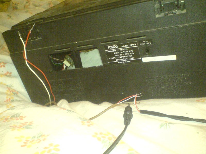

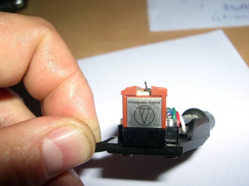

(#) Cross100 hozzászólása Jan 20, 2011 /
Hali volt egy régi music centerem és kivettem belőle a lemezjátszó részt a lemezmeghajtó motor a számitógépemről kapja az áramot a tű pedig a gépembe a hangkártyán lévő input on keresztül szól , működik minden rendben van vele csak sziszeg és nincs semmi mély hang mit lehet ez ellen tenni?
(#) scooby_ válasza Cross100 hozzászólására (») Jan 20, 2011 /
A legegyszerűbb amit tehetsz,hogy körülnézel EBBEN a topikban. A RIAA korrektor gondoskodik a frekvencia korrekciókról,egyúttal szabvány Vonal szintre erősíti lemezjátszód kimenetéről jövő jelet. Ha csak nem Kerámia hangszedő van benne.
(#) stp válasza Cross100 hozzászólására (») Jan 20, 2011 /
Szerintem egy RIAA korrektorra lesz szükséged. Itt a fórumon is találsz róla írásokat.
(#) CHZ válasza Cross100 hozzászólására (») Jan 20, 2011 /
Biztos kerámia hangszedő van benne , nem szereti az alacsony impedanciás lezárást , ez okozza mély hiányát.
Egyszerűbb megoldás , próbálj sorosan bekötni 330-470k ellenállást a PU betét és az erősítő L/R bemenetei közé .
ja bocs nem a hangkártya inputra van bekötve hanem a mikrofon helyére mer azon a bemeneten nem is szól.
és ha bekötöm a RIAA korrektort akkor csak simán az erősítőre is rá tudom kötni és rendesen szól?
nem tudom hogy segít-e de teszek föl képeket róla
Karról kellene kép , hogy lehessen látni a hangszedőt , hogy MM vagy kerámia . Mágneses esetén kell a RIAA..
(#) kornel válasza Cross100 hozzászólására (») Jan 20, 2011 /
Ez lesz a nekedvaló topiklemezjátszó előerősítő ott rajzot is találsz
itt a kép ja és azt had kérdezzem meg mi a külömbség a RIAA korrektor és az előerősítő között?
(#) Fantasy válasza Cross100 hozzászólására (») Jan 20, 2011 /
A kép alapján ez kerámia hangszedő, ehhez nem kell RIAA korrektor. Nekem is van még ilyenem valahol, ez az olcsó kategória ennél még a TESLA VK4302 és a VK311 is sokkal jobb minőséget produkált. Neked csak egy egyszerű műveleti erősítőre lenne szükséged(pl NE5532 típusú ic-vel megvalósítható). A RIAA korrektor feladata kettős: egyrészt felerősíteni a pickup által szolgáltatott néhány mV-os jelet, másrészt a lemez felvétele során a szándékosan eltorzított frekvenciamenet visszaállítása. A kerámia hangszedő ez utóbbit önmagában tudja,persze nem hasonlítható össze egy mágneses hangszedővel.
tehát ha beszerelem ezt az NE5532 ic-t akkor se lessz valami jó minőségü a hang?
Ez kerámia , próbára kösd be az ellenállásokat , akár az JACK dugóban is elfér , lesz mély is . Az előerősítő lineáris erősítést végez , RIAA előerősítő + korrekciót is tartalmaz , RIAA görbének megfelelően , így lesz lineris a kimeneti jel . Kerámia hangszedhőz is lehet használni RIAA korrektort is , csak akkor a betét kivezetéseire kb 1k ellenállás kell párhuzamosan , hogy linearizálja az átvitelét amit majd a RIAA korrektor felerősít és korrigál , ez a megoldás jobb minőséget ad .
