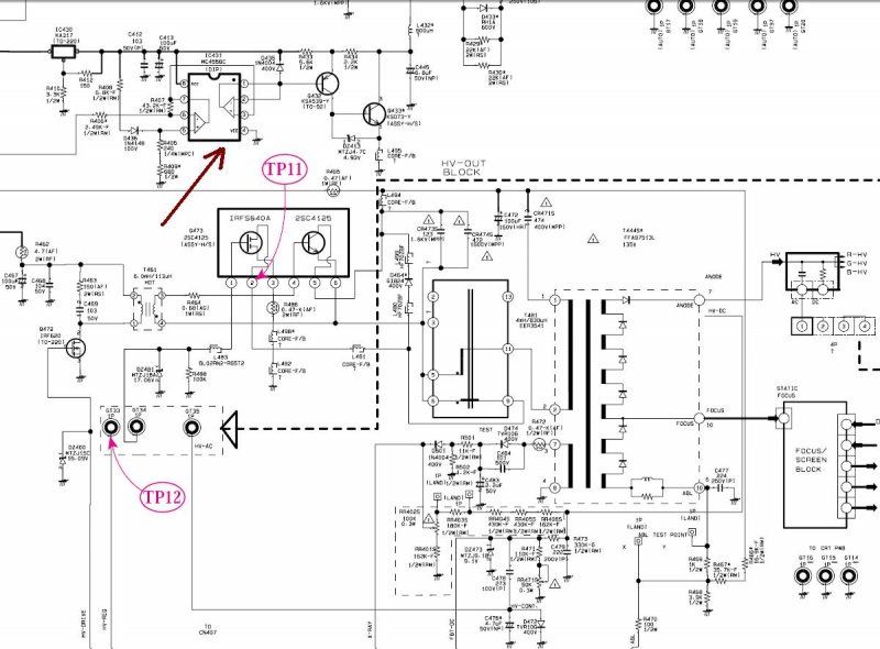

(#) bladzser2 válasza kadarist hozzászólására (») Márc 6, 2011 /
Bocsáss meg előre is, hogy ilyenekkel "nyaggatlak", de van itt szüleimnek egy projektoros TV-je. Jómútkor rámszóltak, hogy én mint "szakértő" igazán kezdhetnék vele valamit. Sikerült ma szerezni utánfutót így elhoztam.
A TV hibája se kép se hang semmi sincs, halott.
Kiszedtem a 120ezer darab csavart, kibogarásztam nagy nehezen a panelt. Kiemelve látom hogy a sortranzisztor környékén található KA4558 (chassicban: MC4558C) műveleti erősítő lábai környékén a forrasztás oldalon úgy meg van égve a panel, hogy elégett két egymással szemben lévő lába a ME-nek Ez kicsit bonyolultabb szerkezet, mint az előző tv, összetett a dolog, lenne elképzelésem dolgokban de tönkretenni végképt azért nem akarom
Arra gondoltam hogy kicserélem a műveleti erősítőt, az égett részen helyrehozom a panelt és megpróbálom életre bírni, azaz 230V-ba bedugni a tv-t.
Vagy szerinted mit kellene tennem, mi okozhatta a ME környéki égési sérüléseket?
Tipus: Samsung Model: SP47w3HFX
Kép az égett alkatrészről.
(Bocsi a terjedelmes irományért )
(#) kadarist válasza bladzser2 hozzászólására (») Márc 6, 2011 /
Sajnos a projektorosokban nem vagyok igazán otthon. Cseréd ki ezt a rossz műveleti erősítőt és ellenőrizd a rákötött tranzisztorokat, diódákat.
