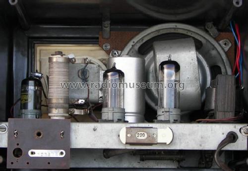

Üdv !
Segítséget kérnék .
Egy Pajti UR-103 -s gépet szeretnék rendbe tenni.
Ha van valakinek , kérnék képet a fűtőköri ellenállásról és a szerelési oldalról is.
Előnyben ha valakinek eredeti állapotú van.
Köszönettel :Öreg T.
(#) oregtamas0202 válasza oregtamas0202 hozzászólására (») Máj 11, 2011 /
Üdv !
Elnézést , közben találtam képet , így egy megerősítést kérek és a szerelési oldalról egy képet.
Tisztelettel:Öreg T
(#) gkari válasza oregtamas0202 hozzászólására (») Máj 11, 2011 /
Csak annyit tudok megerősíteni, hogy az biztosan a képen látható balról első cső melletti ellenállás 20W-os, emberes méretű kerámia csévetesten.

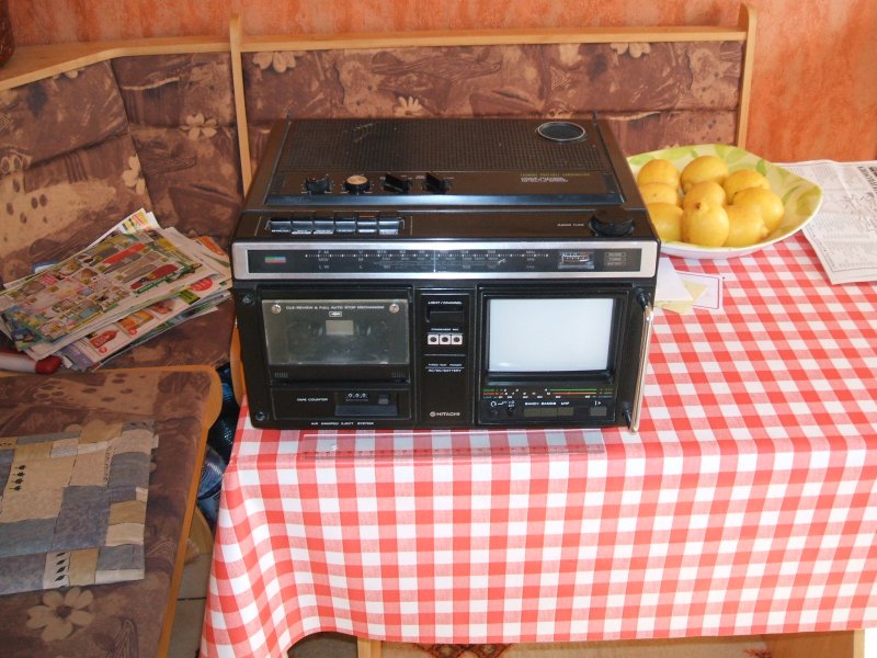

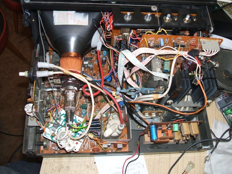

(#) Müszi hozzászólása Máj 12, 2011 /
Nem is tudom mennyire régiség, de megosztom veletek! Kaptam (cseréltem) egy kedves fórumozó kollégától egy Hitachi CKP-110 tipusu japán TV-t. Ez egy rádió+magnó+Szines TV egyben. Sajnos a képcső szvócsonkja letört, és az üzemmód váltó kapcsolóérintkezői szétdarálódva. A Vaterát böngészgetve találtam egy méretileg, és lábilag passzoló, de más fajta csövet bele. A szinvégfok panel alapján megkerestem a régi cső lábait, ami alapján beazonositottam az újét. Az Új cső lábkiosztása nem egyezett a régivel, ezért réz szegecsből, vezetékdarabokból, és zsugorcsőből készitettem neki egy "foglalatot". A képméret, az eltérytés, a fókusz, és a konvergencia beállitása után máris megjelent a gyönyörü kép. A konvergencia nem volt egyszerű, bár tesztjelként piszok jól jött a videomagnó csikos tesztjele, és azzal egy óra alatt sikerült is belőni.
Mivel a TV-hez nem volt rajzom, és a hangkimenetet nem tudtam kivezetni a főpanelből, igy a KF kimenetre rádobtam egy kétnormás Videoton hangmodult.
Az össz beruházás csővel, és hangmodullal együtt kb. 4500Ft volt (szerintem megérte, mert a cső az vadi uj!!).
Na ennyi rizsa után következzenek a képek!
Müszi
(#) Müszi válasza Müszi hozzászólására (») Máj 12, 2011 /
Még egy két kép + Youtube video
Valóságban sokkal szebb a képe, csak a kamera nem adja vissza

(#) gkari válasza oregtamas0202 hozzászólására (») Máj 12, 2011 /
Hát ilyet eredetit aligha találsz, ha nem ragaszkodsz a látvány szerinti eredetiséghez,akkor néhány egyéb ellenállattal is megoldható-az ellenállása:1315ohm, mivel 110V ma már nincs, a leágazás(bilincs) úgy sem kell.
