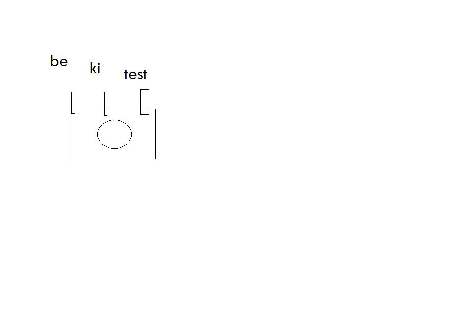

(#) peter1995 válasza matyusz hozzászólására (») Márc 12, 2011 /
Sokszor kötöttem már be potit.nem hiszem hogy azért zúgna.
(#) matyusz válasza peter1995 hozzászólására (») Márc 12, 2011 /
Ennek így jónak kéne lennie. Árnyékolt vezetékkel kéne megpróbálni vinni a jelet a potihoz is és mindenhova. Ja és ha teszel a bemenetre jelet akkor is zúg? De amúgy árnyékolt kábelekkel szerintem jó lesz csak a jelet elég lesz árnyékoltan vinni a tápot viheted simán.
(#) Doncso válasza peter1995 hozzászólására (») Márc 12, 2011 /
A középsőt közd az erősítőre, a bal oldalit meg a jelforrásra, az hogy BE-KI kétértelmű.
(#) matyusz válasza Doncso hozzászólására (») Márc 12, 2011 /
Szerintem jól gondolta, és én felfogtam. Jól kötötte be. Az első a GND a 2. az erősítőre a jel a 3. pedig a bemeneti jel. Balról jobbra haladva.
Jaja.HA nincs jel rádugva nem zúg.HA kap jelet csak akkor zúg.
MEg ha a potival maxra rakom ahangerőt akkor se zúg csak ha szabályhoz.
Meg ha lekapcsolom atápforrást és amíg a kondi tárol akkor se zúg.Mindjárt megyek az árnyékolt vezetékért és elválik.
(#) CoolZero válasza matyusz hozzászólására (») Márc 12, 2011 /
igy sem megy
(#) peter1995 válasza Doncso hozzászólására (») Márc 12, 2011 /
Így van kötve ahogy írtad.Nálam a be ajelforrás a ki az végfok.A test a test.
