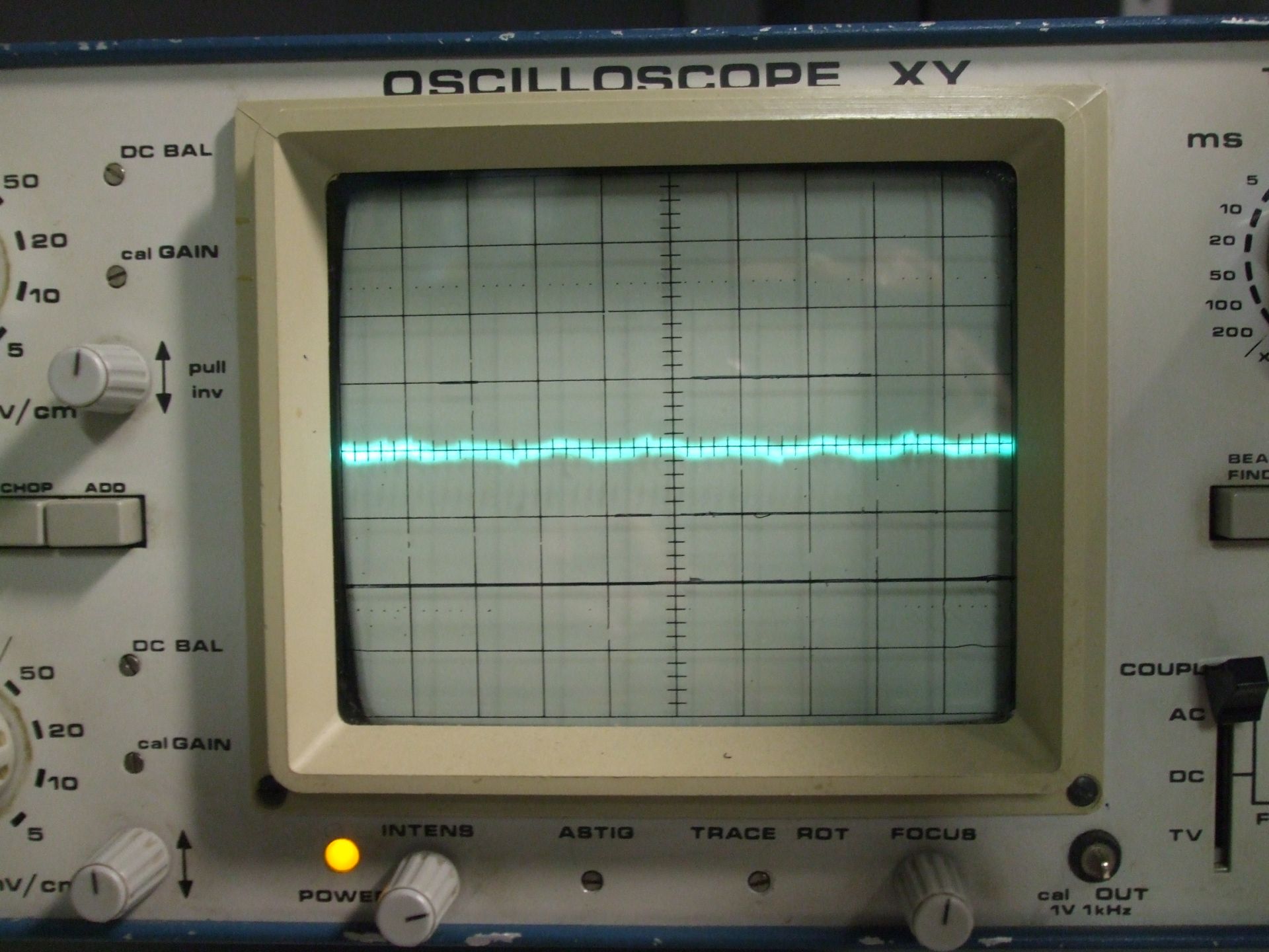

(#) blackdog hozzászólása Márc 12, 2011 /
Gyakorlom/tanulom a szkóp használatát. Építek egy tápegységet és azt mértem meg 4 helyen.
Minden esetben 5V kimeneti feszültség 10 ohm ellenállással terhelve.
1. Trafó szekunder oldala (normális ez a színusz?)
Mérőfej: 10:1
1 V/cm , 5ms/cm
2. Egyenirányító után
Mérőfej: 1:1
0,2 V/cm , 5 ms/cm
3. Pufferkondi után (2200 µF párhuzamosan 3300 uF)
Mérőfej: 1:1
0,2 V/cm , 5 ms/cm
4. Kimeneten (ez számomra értékelhetetlen)
Mérőfej: 1:1
5 mV/cm , 5 ms/cm
Jók ezek a jelalakok? Miket lehet megtudni ezekből az információkból számítással és/vagy ránézésre?
(#) kadarist válasza blackdog hozzászólására (») Márc 12, 2011 /
A puffer előtt meg a puffer után az ugyanaz. Felesleges volt két mérést végezned, amikor gyakorlatilag mindkettő ugyanarról helyről van nézve. A szinusz teteje csapott egy kicsit, ez furcsa. Terhelés volt a kimenetre kötve?
(#) blackdog válasza kadarist hozzászólására (») Márc 12, 2011 /
Igen. Írtam, hogy 10 ohm ellenállással terheltem.
Puffer előtt és után is van egy pici különbség csak az a kép minősége miatt nem látszik.
(#) patexati válasza blackdog hozzászólására (») Márc 12, 2011 /
Szia! A mérőkábelt kalibráltad a szkóp cal kimenetű négyszögjeléhez?? Azok a kis csücskük nem lehetnek a négyszög szélén ha jól be van állítva! Ezek az elsőt kivéve inkább háromszög jelek.. Megfelelően van csatlakoztatva a mérővezeték és a GND szál? Nincs e valami földhurok féle a szkóp és a táp közt (egyiknek teljesen galvanikusan leválasztottnak kell lenni..) Én sem vagyok valami nagy szkóp mágus de ezeket megnézném.. Labortáp nagyon meg tud tréfálni például H-Hídas PWM hajtásnál nagyon megszívtam ott ilyen lett a 4 Amperos labortáp kimenete és melegedett még az 555 ic is mi hihetetlen volt a számomra

(#) proli007 válasza kadarist hozzászólására (») Márc 12, 2011 /
"A szinusz teteje csapott egy kicsit, ez furcsa."
Egyáltalán nem furcsa, ott nyitnak ki a diódák, és "hatalmas" áramok folynak..
üdv! proli007
Tapints üresjárásban a trafó szekunderére, vagy valamilyen kisebb terhelés mellett, és akkor ellenőrizheted a hálózati szinuszt. A trafó szekunderén tapasztalható szinusz-lecsapás attól is lehet, hogy a trafó véges belső ellenállása miatt a csúcsfeszültség elérésekor visszaesik a feszültség a nagy pufferáram miatt.

(#) pucuka válasza kadarist hozzászólására (») Márc 12, 2011 /
Ez nem a hálózati színusz, hanem ahogy proli007 írta a trafó szekunderének feszültség alakja. Azért ilyen, mert a trafó szekunderének (trafónak mint generátornak) van belső ellenállása, és a csúcsokban, mikor a diódák rákapcsolják a pufferkondikat, csak a trafó és a diódák belső ellenállása korlátozza az áramot, ami ezeken feszültségesést okoz, ez látszik a trafó szekunderén a jelalakban. Ha csak egy fél periódust, és annak is csak a tetejét rajzoltatnánk fel, ez igen jól látszana.

(#) blackdog válasza pucuka hozzászólására (») Márc 12, 2011 /
És akkor miért ilyen a jelalak akkor is, ha csak egy transzformátor szekunder oldalát nézem aminek nincs a végén semmi. Se diódák se puffer semmi ?

(#) pucuka válasza blackdog hozzászólására (») Márc 12, 2011 /
A hálózatból sohasem jön színusz, evvel jobb, ha megbékélsz. De "levágott" tetejű azért nemigen szokott. A trafó primerjén, és szekunderén terheletlenül (vagy ohmos terhelés esetén) ugyanannak a jelalaknak kell lennie, ha nem egyezik, akkor annak a trafó túlgerjesztése lehet az oka.
A kimenet sem lesz soha "tiszta", a kérdés csak az, hogy mekkora a kimeneten a zavarjel.
