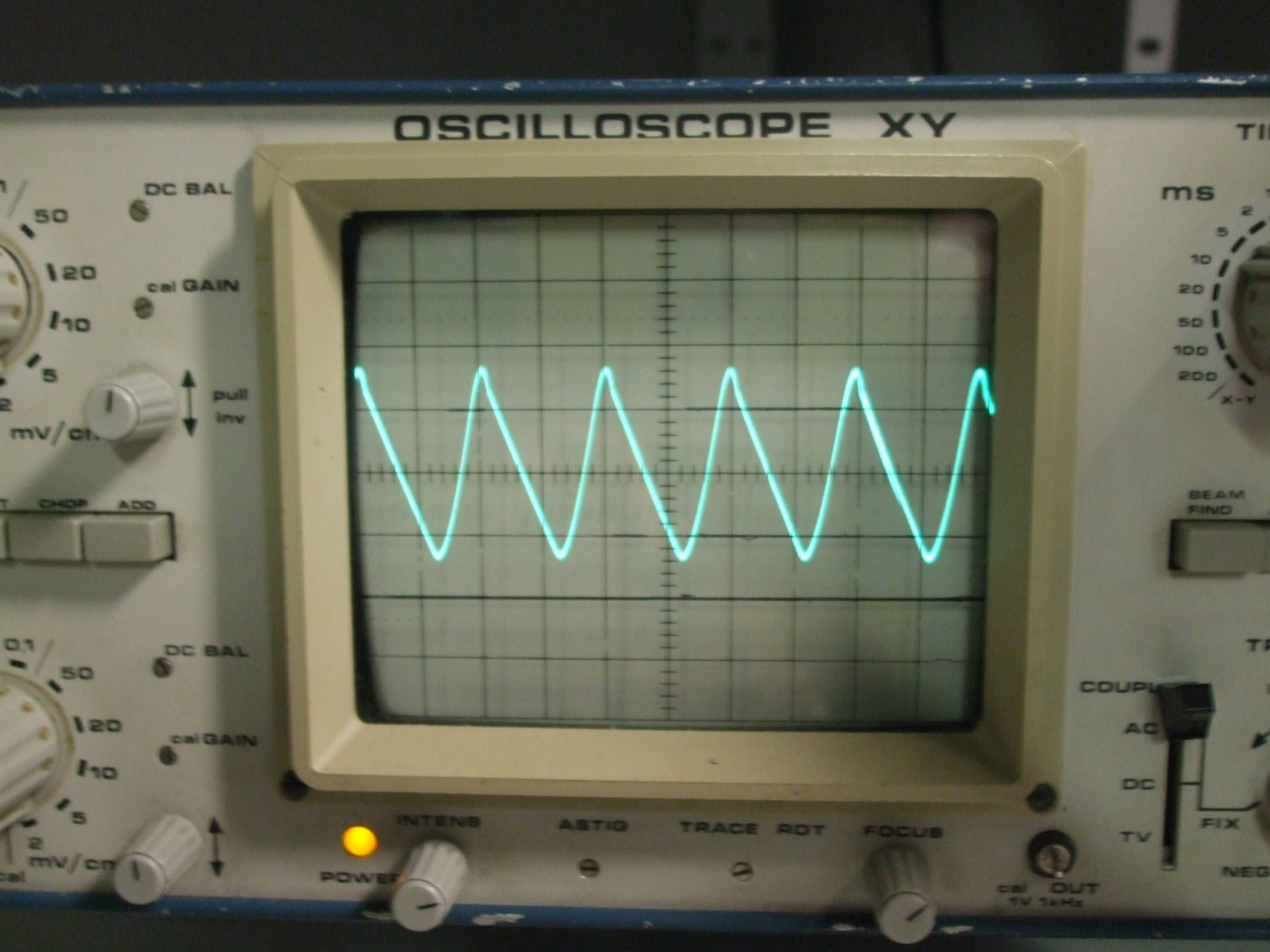

Gyakorlom/tanulom a szkóp használatát. Építek egy tápegységet és azt mértem meg 4 helyen. Minden esetben 5V kimeneti feszültség 10 ohm ellenállással terhelve. 1. Trafó szekunder oldala (normális ez a színusz?) Mérőfej: 10:1 1 V/cm , 5ms/cm 2. Egyenirányító után Mérőfej: 1:1 0,2 V/cm , 5 ms/cm 3. Pufferkondi után (2200 µF párhuzamosan 3300 uF) Mérőfej: 1:1 0,2 V/cm , 5 ms/cm 4. Kimeneten (ez számomra értékelhetetlen) Mérőfej: 1:1 5 mV/cm , 5 ms/cm Jók ezek a jelalakok? Miket lehet megtudni ezekből az információkból számítással és/vagy ránézésre?
A puffer előtt meg a puffer után az ugyanaz. Felesleges volt két mérést végezned, amikor gyakorlatilag mindkettő ugyanarról helyről van nézve. A szinusz teteje csapott egy kicsit, ez furcsa. Terhelés volt a kimenetre kötve?
Igen. Írtam, hogy 10 ohm ellenállással terheltem.
Puffer előtt és után is van egy pici különbség csak az a kép minősége miatt nem látszik.
Szia! A mérőkábelt kalibráltad a szkóp cal kimenetű négyszögjeléhez?? Azok a kis csücskük nem lehetnek a négyszög szélén ha jól be van állítva! Ezek az elsőt kivéve inkább háromszög jelek.. Megfelelően van csatlakoztatva a mérővezeték és a GND szál? Nincs e valami földhurok féle a szkóp és a táp közt (egyiknek teljesen galvanikusan leválasztottnak kell lenni..) Én sem vagyok valami nagy szkóp mágus de ezeket megnézném.. Labortáp nagyon meg tud tréfálni például H-Hídas PWM hajtásnál nagyon megszívtam ott ilyen lett a 4 Amperos labortáp kimenete és melegedett még az 555 ic is mi hihetetlen volt a számomra

Pulzus generátorral is ellenerőiztem még korábban. 20 mV/cm osztásnál van benne egy kis túllövés, de nem túl kompenzált. Galvanikusan nincs leválasztva a kettő. Egy konnektorba vannak bedugva.
"A szinusz teteje csapott egy kicsit, ez furcsa." Egyáltalán nem furcsa, ott nyitnak ki a diódák, és "hatalmas" áramok folynak.. üdv! proli007
Ha megfordítod a mérőfej csatlakozásait, tehát a csipesz megy a pluszra, akkor is ilyen jelalakokat mutat?

Tapints üresjárásban a trafó szekunderére, vagy valamilyen kisebb terhelés mellett, és akkor ellenőrizheted a hálózati szinuszt. A trafó szekunderén tapasztalható szinusz-lecsapás attól is lehet, hogy a trafó véges belső ellenállása miatt a csúcsfeszültség elérésekor visszaesik a feszültség a nagy pufferáram miatt.

Kipróbáltam másik 2 trafót. Semmi kondi meg ilyenek csak a trafó. Ugyan ilyen a jelalak.
Akkor fogadd el, hogy ilyen a hálózati szinuszod. Legalább is ezen mérési összeállítás szerint. AC vagy DC-állásban volt a szkóp bemenete?

Természetesen DC-ben kellene méricskélni váltakozófeszültséget, mert így hozzáadódik a soros leválasztó kondenzátor frekvenciafüggő ellenállása. Kis frekvencián (50 Hz-nél) ez a hatás még fokozottabb is. AC-állásban akkor mérünk, ha egyenfeszültségre szuperponálódott váltakozó-feszültségösszetevőt akarunk kényelmesen vizsgálni.
Ez nem a hálózati színusz, hanem ahogy proli007 írta a trafó szekunderének feszültség alakja. Azért ilyen, mert a trafó szekunderének (trafónak mint generátornak) van belső ellenállása, és a csúcsokban, mikor a diódák rákapcsolják a pufferkondikat, csak a trafó és a diódák belső ellenállása korlátozza az áramot, ami ezeken feszültségesést okoz, ez látszik a trafó szekunderén a jelalakban. Ha csak egy fél periódust, és annak is csak a tetejét rajzoltatnánk fel, ez igen jól látszana.

És akkor miért ilyen a jelalak akkor is, ha csak egy transzformátor szekunder oldalát nézem aminek nincs a végén semmi. Se diódák se puffer semmi ?

A hálózatból sohasem jön színusz, evvel jobb, ha megbékélsz. De "levágott" tetejű azért nemigen szokott. A trafó primerjén, és szekunderén terheletlenül (vagy ohmos terhelés esetén) ugyanannak a jelalaknak kell lennie, ha nem egyezik, akkor annak a trafó túlgerjesztése lehet az oka.
