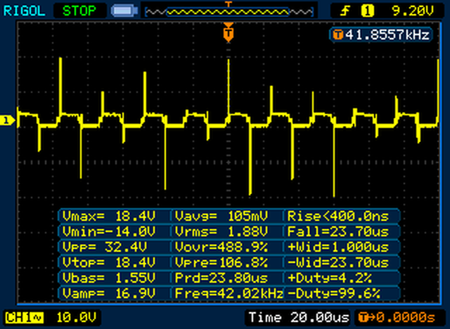

Csak nem bírok a tápommal. Akár hogy csinálom, mindig van a szekunder feszültségen, és áramon egy nagy tüske. Mivel lehet azt ki nyírni? A tápom már el szállt tőle.
Tegyek a szekündeer tekercsel párhuzamosan egy záneres snubbert? Sorban egy ellenállással? Mi lenne a megoldás? Itt is az számít, hogy mekkora a trafó áttétele? Vagy miért alakul ez ki? Mégis csináljak rezonáns tápot belőle? Légyszi aki tud segítsen. Kössz.
