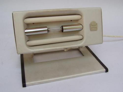

Van egy medicor q-125-ös kvarclámpám. A fénycsöve kissé már be van feketedve, de ennek ellenére a készülék még működik, de sajnos nem akkora teljesítménnyel, mint várnám. A felizzás is kb 2-3 perc-et vesz igénybe. Kérdezném, hogy mi lehet a gond? Fénycsövet kellene cserélni, vagy máshol van a hiba? Ha mégis csőcserére kerülne sor, hol lehet még a készülékbe való csövet kapni? Előre is köszönöm. István

SzAndras00: Tudod, hogy az UV-érzékeny Löt-stop fóliát mivel világítom le? Nevetni fogsz! Retro szoci kvarclámpával! Mondjuk előtétnek nem fojtója van, hanem fűtőszál, tolja a hőt is rendesen. ![]() Ez az: Medicor kvarclámpa
