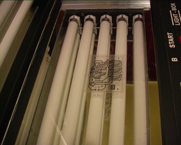

Helló. Az alap egy scanner lenne, aminek a belsejét kipucoltam, és csak az üveglapot hagytam bent. Az elképzelésem az lenne hogy egy ilyen pár UV fénycsövet raknék a scanner dobozába, csak nem tudom hogy milyen teljesítményűek legyenek, milyen távolságra és a többi. Köszönöm a segítséget
Ez kevés. Legalább 8-10W-os csövek kellenek a jó minőségű világításhoz.
Szia. Esetleg nem tudsz egy helyet ahol be lehet szerezni olyan csöveket?
Bocsánat hogy sokat kérdezősködök, de ebből a csőből 2 darab elég? Sajnos még nem vagyok otthon a fotózásban
Szerintem elég, ha két cső közötti távolságot, valamint a nyák és a csövek közötti távolságot jól beállítod, hogy homogén legyen a megvilágítás, akkor gond nem lehet. (A linken a BL típusú UV cső a nekünk érdekes cső.) Nálam alsó-felső világítás is van. - Két oldalas nyák egyszerre világítás - Oldalanként 5 db csővel. Egy oldalon tehát 50W teljesítménnyel világítok. A cső és a nyák távolság 19,5mm, kettő perces világítási idő.
Néhány kép segítség képpen, hogy legyen elképzelésed a későbbiek során.

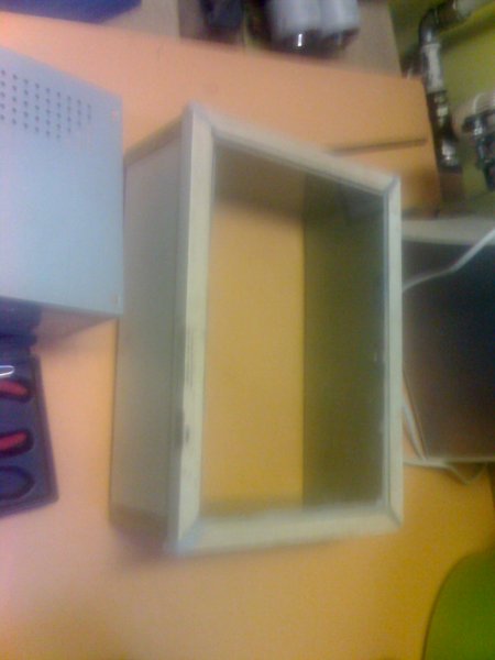

Sikerült megcsinálnom a levilágítót, sima 12 db UV leddel. A dobozkülső mérete A/4 és az aljára egy üveglap van ragasztva.10cm-es távolságból 4 perc exponálási idővel nagyon jó előhívas lett belőle. Az időzítőt egy lépcsőházvilágítás áramköre biztosítja. A kapcsolás kicsi de mivel a képen is látszik egy számítógép táp házba tettem bele . A dobozt bútorlapból csináltam és nitrolakkal lefújtam a jó fényszórás elérése érdekében..
A ledeket 12 volton párhuzamosan kötve 500mA-el hajtottam meg.. Az egész lekészítése nem volt egy nap se.
Milyen magas a doboz ?? Nekem 48db led szuperflux
led volt a levilágítómban ,és kb 5cm re volt a ledektől az üveg , a ledek 3x3 cm es távolságra voltak elhelyezve egymástól .
A doboz 30X21 cm es a külső mérete azért hogy az a/4 es lap széleit leszorítsa.
Az aljára hogy legyen egy kis távolság egyszerű barkácsboltban kapható müanyagag sarokvédőt ragasztottam azért, hogy az üveg széleit megvédje ne vagdossuk össze a kezünket illerve 2mm vastagsága eléri azt, hogy a fóliát leszorítsa rendesen a nyákhoz de ne feszüljön nagyon.. Az magaság 10 cm a ledek egymástól 5,25 a 21cm-es oldalon, a 31 cm -es oldalom 6 cm-re vannak.a dobozt nyithatóvá csináltam egy aljazatra szereltem zsanérral illetve a teteje is nyitható h,hogy leellenőrizzük nem csuszott e el a fólia a lecsukáskor. Azért hogy fix maradjon mágneses ajtózárat is felszereltem rá. Azért csináltam bútorlapból mert így nagyon sima felület és a nitrolakk ha beterül nagyon jól szórja a fényt. Az eredmény magáért beszél mert a kisérletezés során a sima nem teljesítményleddel megvilágítva nagyon jó eredményt értem el.
