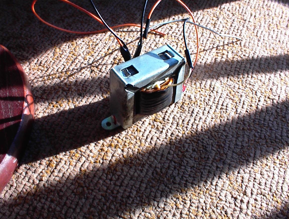

van egy "fura" trafóm, sztem csöves technikában volt új korában.
csak ezeket tudom róla: alsó tekercs 1,2 ohm ez kb 1 mm vastag lehet középső tekercs 380 ohm nagyon vékony (kb 0.1mm ) drótja van külső tekercs az 14 ohm -os ez olyan kb 0.2mm lehet papírral van impregnálva minden "drót" egy oldalon megy be, jönn ki a csévetestből. vasmag: 2,89 cm2 (~8VA) üdv
Adj már róla képet ugyan
