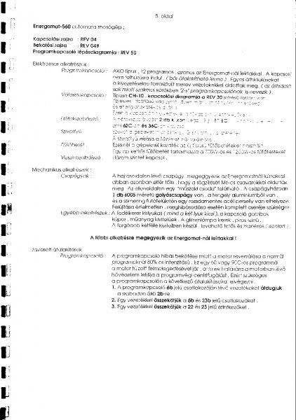

Találtam egy szervízkönyv részletet(legalul), ami lehet megoldaná a problémám. Szerintetek bátran belevághatok?
(#) csatalovas válasza csatalovas hozzászólására (») Márc 16, 2011 /
Igen, persze hogy elírtam és rosszul emlékszem a típusra! 750.2 lesz a nyerő szám. programkapcsoló átkötés attól lehetséges, vagy teljesen más? Várom a segítséget.

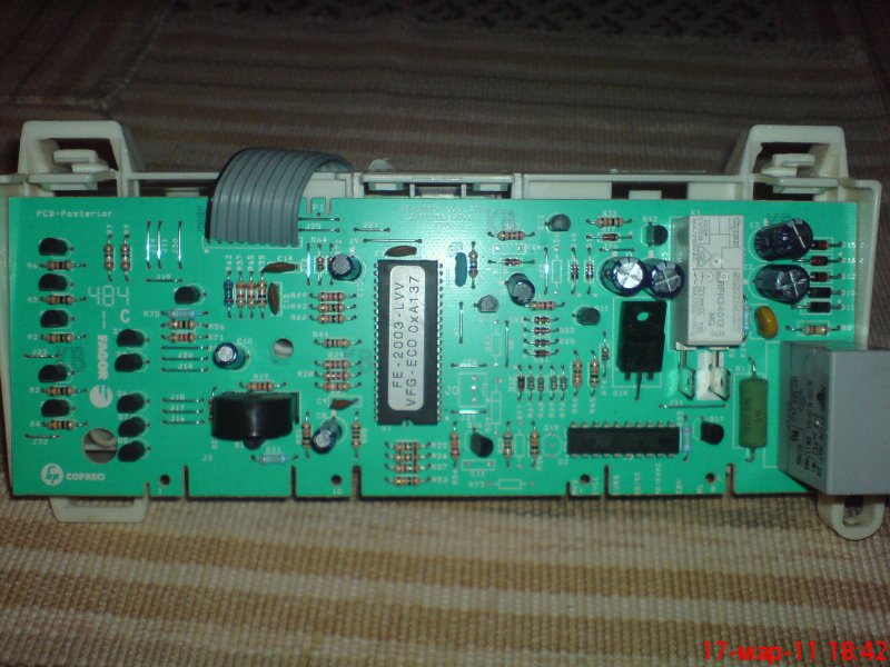

(#) szepi003 válasza Zoltangti hozzászólására (») Márc 17, 2011 /
Szia EEprom cserénél ugyan az a program lett betöltve?Ajtó zár működik?A motor triakot ellenőrizd.üdv szepi003

(#) szepi003 válasza Zoltangti hozzászólására (») Márc 18, 2011 /
Szia: Esetleg még az ULN20003 ic lehet hibás. Az vezérli a reléket meg a motor trikot.Ha jól értelmezem nincs motor mozgás ezért is megy ki hibára.Ha ez sem segít akkor a proci halt meg.Sok sikert. Ha nem boldogulsz keres privátba,van bontott jó elektronikám.üdv szepi003

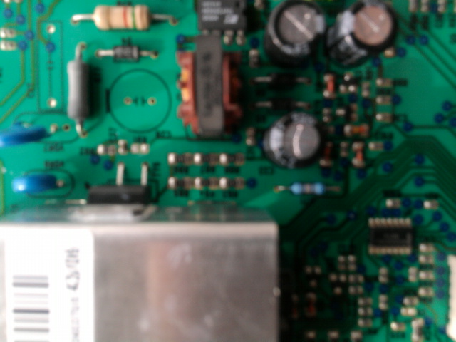

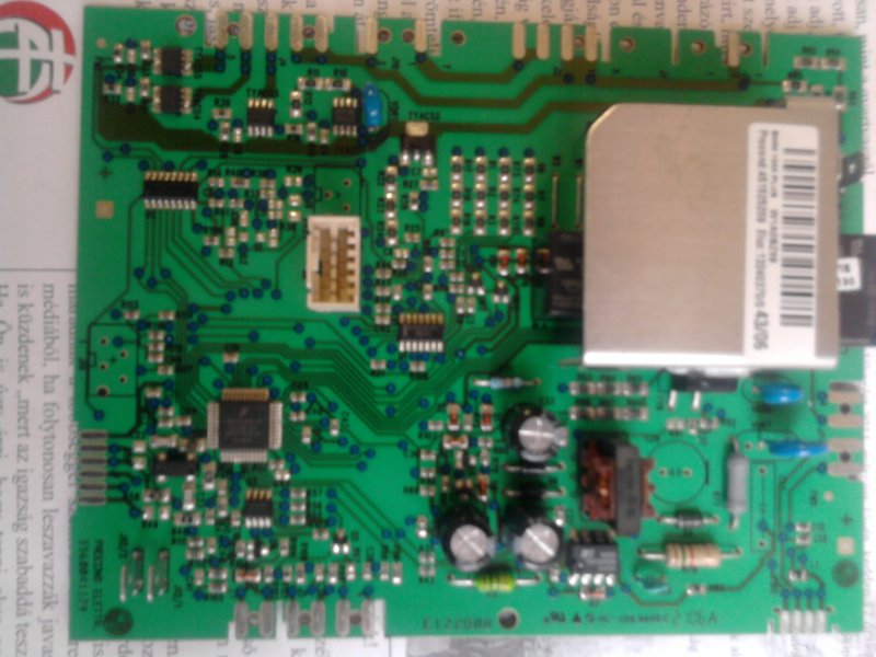

(#) papa62 hozzászólása Márc 18, 2011 /
Tisztelt Sorstársak!
Egy AEG L66610 mosógép vezérlő panel gondom van.
A panel:EWM1000PLUS W1A0BZ59 Procond:451525209 Elux:13240370/0 43/06 Igazából csak az R91 pozíció számú smd ellenállás értékére lennék kíváncsi,ugyanis szétrobbant.Tudom,hogy 470-47OHM-ig bármi lehet,de azért szeretném az eredeti állapotot visszaállítani,ha van rá mód.Ezúton kérném a T.Kollégákat,ha valakinél hánykolódik ilyen gép,vagy bármelyik tesója,legyen kedves leolvasni az ellenállás kódját.Előre is köszönöm.

(#) imikee10 válasza papa62 hozzászólására (») Márc 18, 2011 /
A panelről képet kérünk mert sok gépben előfordulhat ez a panel, de arra kevés az esély, hogy pont ilyen gép legyen.

(#) papa62 válasza imikee10 hozzászólására (») Márc 18, 2011 /
Helló!
Próbáltam képeket csinálni mobillal ,az ne tévesszen meg senkit,hogy hiányoznak alkatrészek a panelról.

(#) papa62 válasza papa62 hozzászólására (») Márc 18, 2011 /
Itt bejelöltem a keresett pozíció szám hejét,hogy ne keljen sokat sasolni.
