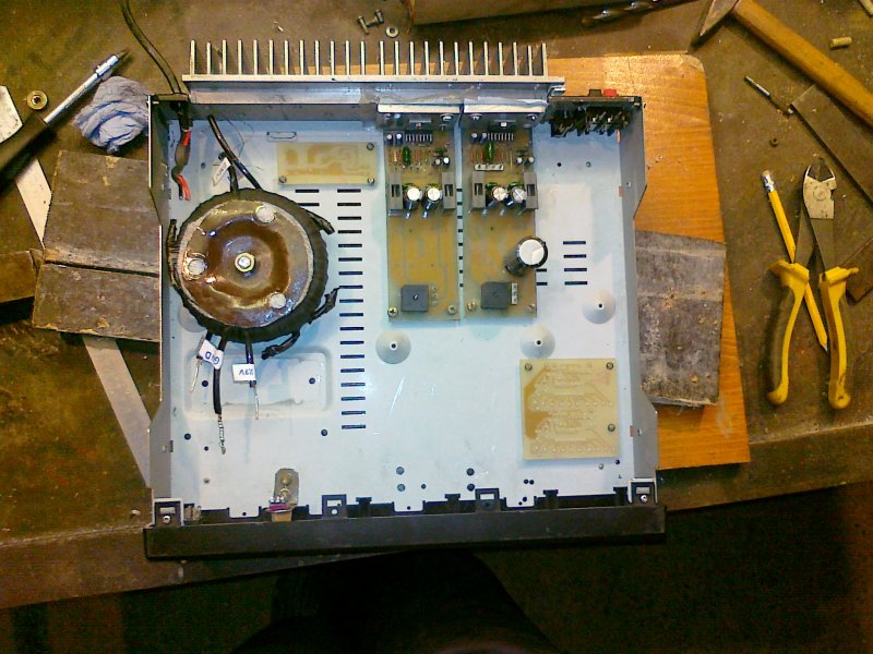

(#) bobz hozzászólása Márc 19, 2011 /
Sziasztok. Gondoltam felteszek nehany kepet a keszulo erositorol. marcsak azt varom hogy a hianyzo alkatreszeket leszaliotsak, es osszerakom teljesen. Mar alig varom
