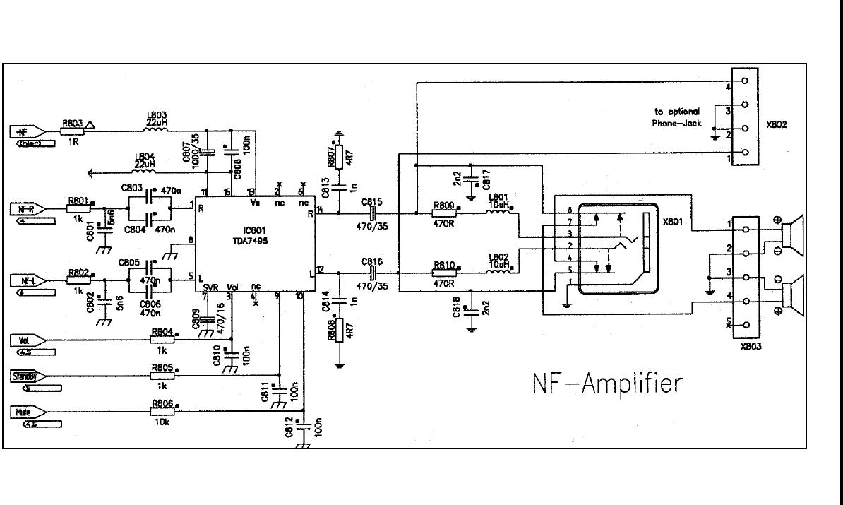

Kutya legyek ha ezen a rajzon megtalálom a hang ic-t.Nézd meg te is légyszi.A SCHNEIDER TEVION CHASSIS TV-17 a rajza.
Köszi.Tevion

(#) BarnaPili válasza biowizard hozzászólására (») Márc 19, 2011 /
Onnan nem bírtam leszedni,mivel ma már kettőt töltöttem,de másonnan lejött.Én ahogy nézem egy TDA7295 lesz a hangvégfok IC.A 10-es láb a mute.

(#) biowizard válasza BarnaPili hozzászólására (») Márc 19, 2011 /
Hát én ebben nem találtam az általad említett ic-t. TDA 7495 az van a rajz szerint de a tv-ben az egy 8 lábu ic.
Nem is ez a lényeg,hanem az,hogy kontakt hibás,de nem találom hol van szakadva.Csatolok egy részletet a rajzból és bekarikázom,hogy hol vélem a kontakt hibát,mert ha ott emelem kicsit akkor ha bekapcsolom szól,de ha el engedem elhallgat és hiába emelgetem,nem jön a hang vissza csak ha kikapcsolom és vissza.Gondolom valami védelem lehet benne.Ha van ötleted mi között mérjek azt szivesen venném.

(#) kadarist válasza biowizard hozzászólására (») Márc 19, 2011 /
A hang-ic és környékének rajza.

(#) biowizard válasza kadarist hozzászólására (») Márc 19, 2011 /
Szia.Hidd el ezt én is megtaláltam a rajzon,de a tv-ben nem.Nekem az ic 801 helyett egy tranzisztor van benne,de még az alaplapi rajzon sem találom.Amit feltettem képet az elöző hsz-ben ott van a kontakt hiba,csak nem találom,hol van szakadás.Nekem az alaplapi rajzon lévő ic ami ic 1001-el van feltüntetve annak a környékén van a szakadás valahol.Ha az ic lábához hozzáteszem mérőműszer com érintkezőjét akkor újraindul a tv.
(#) BarnaPili válasza biowizard hozzászólására (») Márc 20, 2011 /
Melyik gépről van most itt szó?Amit te bekarikáztál,az a táp primer oldalára mutat.Annak nem sok köze van ahhoz,hogy van-e hang vagy nincs.A műszerzsinórral óvatosan nyúlkálj,ha be van kapcsolva a TV.Nehogy elpusztítsd a tápot.
