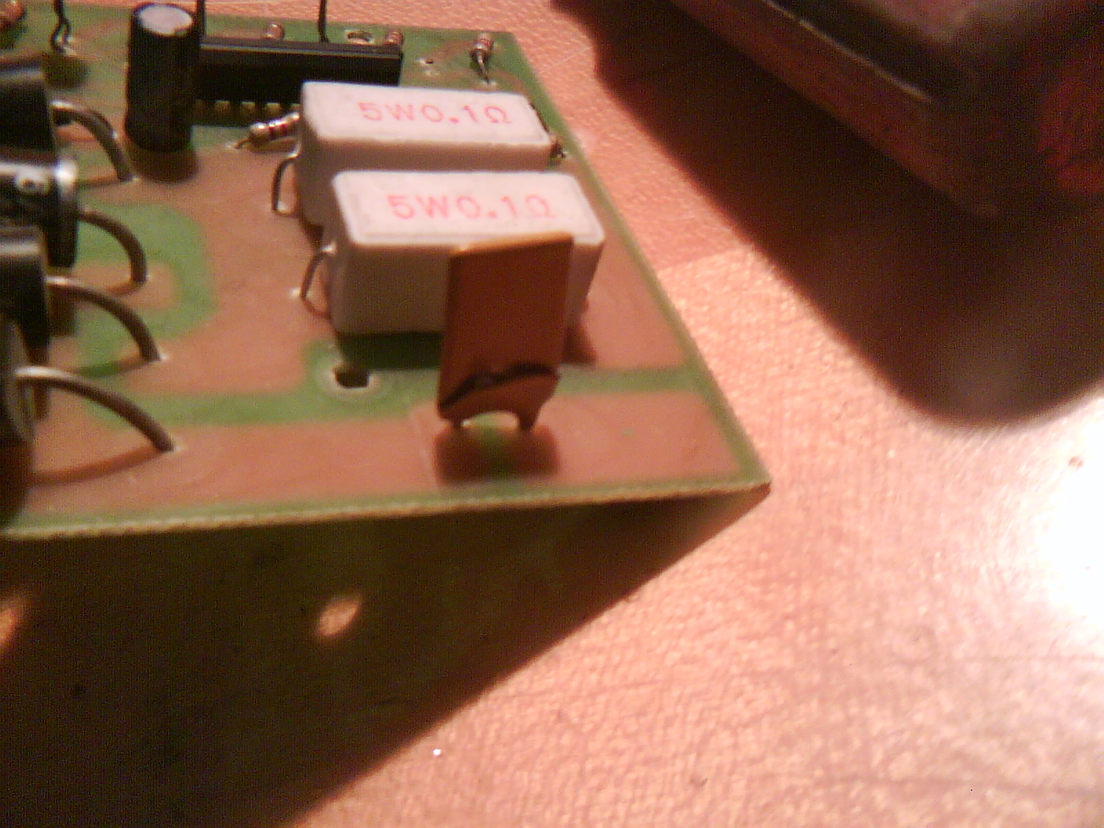

Kaptam javítani egy akkumlátor töltőt amiben van egy kondi ami eltört de semmi nem volt ráírva. Mekkora értékűre cseréljem ki?
(#) kadarist válasza Directors hozzászólására (») Márc 20, 2011 /
Az biztosan kondenzátor?
(#) Directors válasza kadarist hozzászólására (») Márc 20, 2011 /
Ebben nem vagyok biztos. De abban igen,hogy nincs ráírva semmi. Ez megy az aku + kivezetésére.

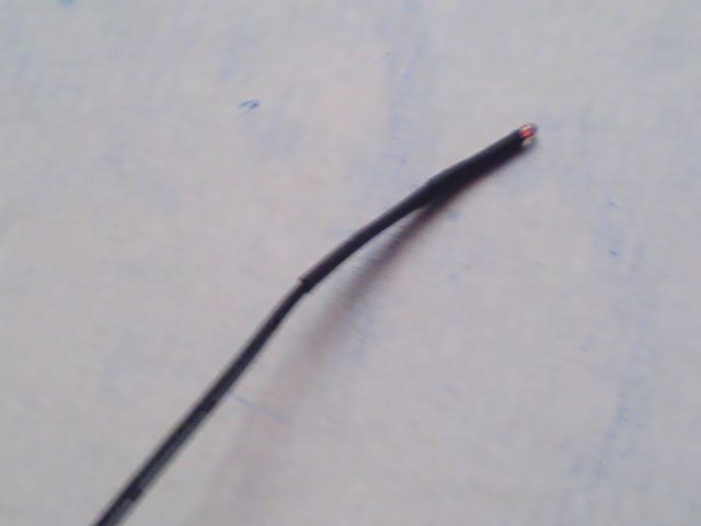

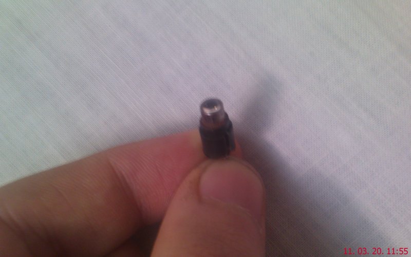

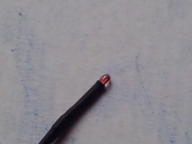

(#) Ricsi89 válasza proli007 hozzászólására (») Márc 20, 2011 /
Beépítési rajzon és leírásban is fototranzisztornak jelzik és írják. Úgy néz ki ez, mint egy BC107-es tranyó, és a teteje helyén egy kis lencse van. Ez egyébként is kívül van a kályha külsején, ott nincs nagy hő, max 80°C.
Ja és eredetileg egységes bonthatatlan kapcsolatot létesített eredetileg a vékony csövecskével, ami belelógott az égéstérbe, csak az belerohadt a kályhába, így kicsit megmelegítettem, hátha kijön, de csak a műgyanta szerű anyag lágyult meg és ez jött ki a csőből.
(#) Ricsi89 válasza Ricsi89 hozzászólására (») Márc 20, 2011 /
Csináltam képet a tranyóról. És bemásolom ide a leírás azon részét, ami a szenzorra vonatkozik.
„The flame sensor consists of a photo transistor protected by a pipe. After flame-up the pipe starts to glow so that the sensor signals "flame". The flame sensor monitors the flame condition throughout heater operation.”

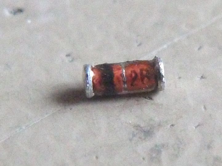

Egy Fujitsu-Siemens ScaleoView W19-1 típusú monitor tápja eldurrant. A táp nyákján egy MINI-MELF tokozású zenerdiódát nem tudok beazonosítani, a "barátunk" sem segített.
A diódára a következő felirat van szitázva: 12B, ahogy a képen is látszik.
Vajon milyen típus lehet szerintetek?

(#) mex válasza sucuka hozzászólására (») Márc 20, 2011 /
Egyszerűen 12V.
(#) kadarist válasza sucuka hozzászólására (») Márc 20, 2011 /
12V-os Zenerről van szó.
SMD atlasz

(#) proli007 válasza Ricsi89 hozzászólására (») Márc 20, 2011 /
Akkor ez elég egyértelműen fototranyó volt, így nem volt igazán jó a sejtésem..

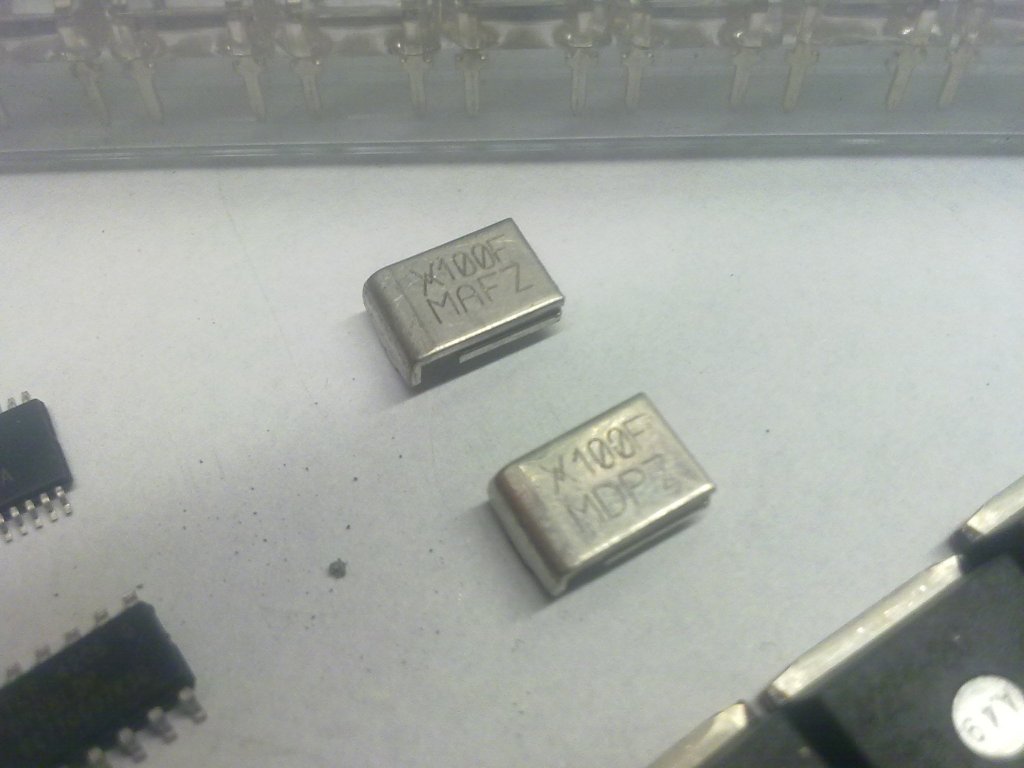

Ritkán fordul elő hogy nem tudom egy alkatrészről, hogy mi az. Ez most egy ilyen eset, ebben kérném a segítségeteket. Biztosan valami triviális dolog, két fém lap, közte töltelék. Én valami power alkatrésznek nézem, talán valami spec diófa vagy bizti lehet. Itt 100% hogy van aki látott/használt már ilyet.
(#) kadarist válasza DanyyX hozzászólására (») Márc 21, 2011 /
Mutasd már meg oldalról is, meg alulról is.
