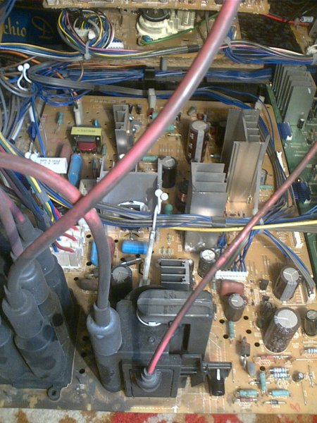

(#) pannonalarm hozzászólása Márc 21, 2011 /
Üdvözlöm a segítőkész hozzáértőket.

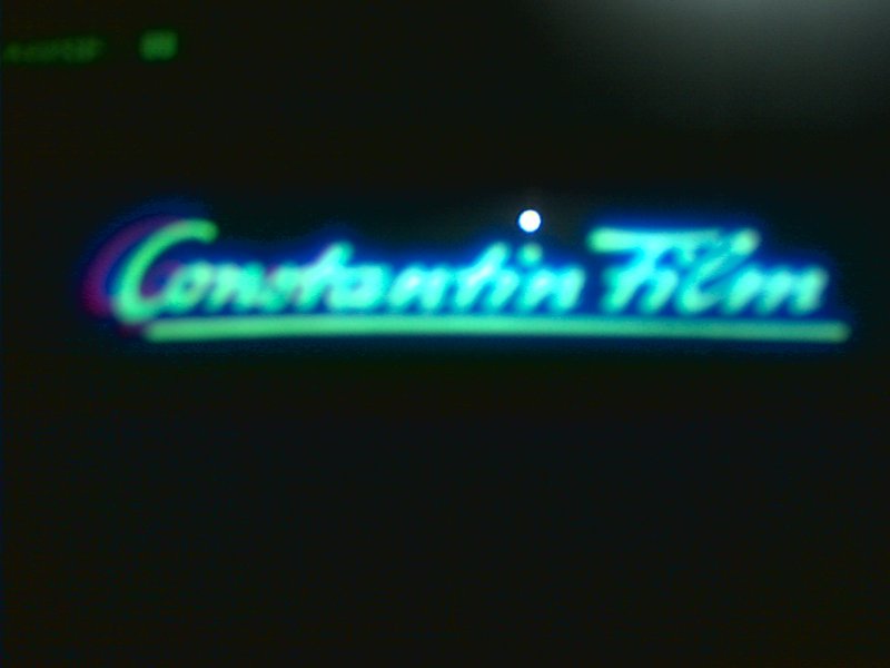

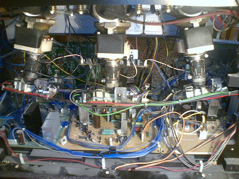

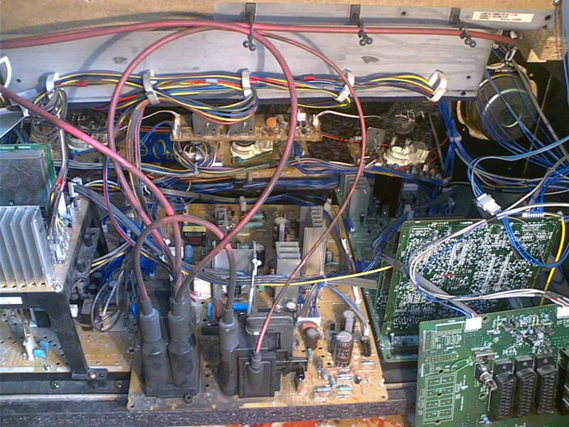

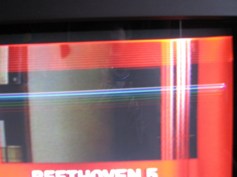

Minap bedöglött az anyósomék Projektoros televíziója.
A márkája Toshiba 40PW03G.
A jelenség a következő.
Bal oldalon elcsúszott a kép (szellemképes).Viszont jobb oldalon tökéletes.
Nem vagyok műszerész, de ha csak valamit ki kell cserélni akkor szeretném én kicserélni, gondolok itt ellenállás, vagy elkó. Felteszek pár képet.Köszönöm előre is a segítséget.

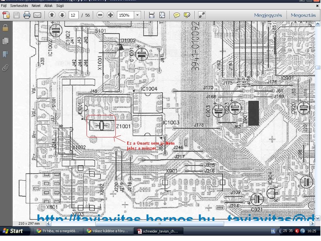

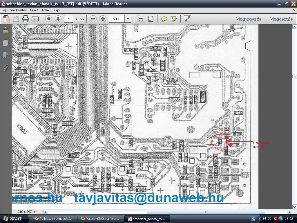

(#) biowizard válasza BarnaPili hozzászólására (») Márc 21, 2011 /
Szia.Köszi a választ.Néztem a rajzot a Tevion-on és kimértem egy R22-es chip-et ami nem jó és egy Quartz-ot is ami nem reagál a mérésre.Gondolom,ha nem jó akkor cseréljem.Mellékelem a rajzot bekarikázva,hogy mi a rossz.Ha tudsz ajánlani valami mást az R22-es helyett ami nagyobb és könnyebben beforrasztható azt megköszönném.
(#) kadarist válasza biowizard hozzászólására (») Márc 21, 2011 /
Az R22-nek mekkora az ellenállása a kapcsolási rajz szerint? Még annyit, hogy egy kvarcrezonátor jóságát nem lehet multiméterrel meghatározni.
(#) biowizard válasza kadarist hozzászólására (») Márc 21, 2011 /
Szia.Az r22-nek nem tudom az ellenállását a rajzon,mert ott az alakatrész felsorolásban nincs is feltüntetve,vagy elírták 122 helyett?? Jó lenne ha ránéznél te is.Ha elírták a rajzon és tényleg 122 az van az alkatrész felsorolásban és annak az értéke/neve Metal oxide Resistor 33K 1W.De jobb ha ránézel te is.Én nem találtam a listában az R22-t.Akkor azt honnan tudom meg,hogy jó-e a Quartz?Mert korábban láttam,hogy áthúzott a mellette lévő IC lábára és van alatta kis baran valami.Mintha oxidáció lenne.Ja és az R22-t szakadásra is mértem és sípolt a műszer.Köszi előre is.
De mi húzott át? Szikra? Mert az valami nagyon extrém dolog lehetett. Ez az R22 az R1015-re csatlakozik. Keresd meg a rajzon és így határozd meg az ismeretlen ellenállást.
Egy apró kis kékes szikra volt,de csak 1x és többet azóta sem.Hát nem találom a listában az R1015-öt és látom,hogy még a C1007-re is csatlakozik,de azt sem találom a listában.Lehet én vagyok a h*lye???
(#) kadarist válasza biowizard hozzászólására (») Márc 21, 2011 / 1
A rajzon keresd, ne a listában. A listából hogy olvasod ki annak a rejtélyes ellenállásnak az értékét?

(#) biowizard válasza kadarist hozzászólására (») Márc 21, 2011 1 /
Na.Azt hiszem megtaláltam a C1007-et és az ami alá vanm írva értéknek ez:10n.Kapcsolódik az R22-höz és oda meg az van írva alá,hogy:or.Csatolom a képet nézd meg te is.
Nulla ohm. Tehát egy SMD átkötőről van szó.
Köszi.Tehát akkor nem is rossz.mert annak akkor át kell engednie.Ezért sípolt a szakadás jelzőn is.

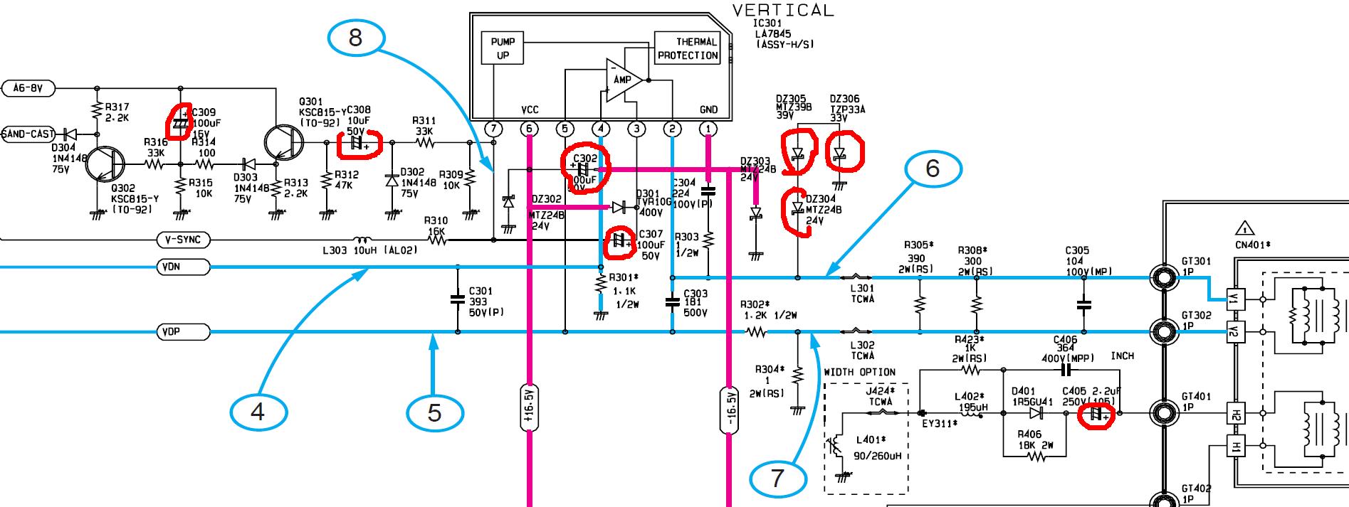

(#) pali_2006 hozzászólása Márc 21, 2011 /
Sziasztok , nekem is ugyan az a problémám van egy SAMSUNG CK-20S10BZ típusú tévével mint ( fear2 ) -nek.
Függőleges eltérítő IC lett cserélve meg a táp és az IC körül az elko kondikat már ki cserélgettem de a hiba nem változott semmit. AZ IC típusa TDA8356 és a harmadik lábán meg kapja a 16,5 Voltot. Ebben kérném a segítségeteket már nem tudom hogy mit kezdjek vele.Valakinek valami ötlet? Ha valakinek van hozzá kapcsolási rajz megköszönném ha elküldené nekem.
Előre is köszi mindenkinek aki segít. Képeket nem tudok csinálni de ( fear2 ) amit fel rakot képet azt tudom csak fel rakni .

(#) kadarist válasza pali_2006 hozzászólására (») Márc 21, 2011 / 1
Minden IC-körüli alkatrészt ellenőrizni kell, még a kis kerámiakondikat is!

A szokásos kondicseréket kell megcsinálni a függőleges végfok-IC körül.
(#) moele válasza pali_2006 hozzászólására (») Márc 21, 2011 / 1
Szia !
A tápban keress púpos, vagy kifolyt elkót, általában a kondi 160V 4.7mf körüli, csak jó minőségű 85C° -ot tegyél bele. Érdemes kicserélni mind, csak egy pár darabról van szó. A függ IC körül is elkó cserék szükségesek. Általában kiszáradnak és elvesztik a kapacitásukat.
