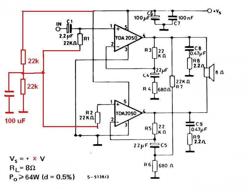

Igen anak a 100W-osnak lesz. De teljesen összezavarodtam. Van egy 30V-os 2,5A-es aszimetrikus trafom aval meg tudom oldani a táplást? Ha igen akkor hogyan??
(#) reloop válasza CoolZero hozzászólására (») Márc 22, 2011 /
30V szekunder feszültségből 40V egyenfeszültség lesz diódahíddal egyenirányítva, kondenzátorral szűrve. TDA2050 híddal próbálkoznék, az működtethető egyszeres tápról is. Így néz ki.

(#) Alkotó válasza CoolZero hozzászólására (») Márc 22, 2011 /
Nem tudod egy darab szimpla trafóval JÓL megoldani. A feszültségkétszerező butaság, azokat nem lehet terhelni. Az egyutas egyenirányítás szintén nem szerencsés.
A trafó ugyanolyan alkatrész mint a többi. Ehhez az IC-hez szimmetrikus táp kell, méghozzá nem is akármilyen.

(#) Gyozo92 válasza Alkotó hozzászólására (») Márc 23, 2011 /
Nem kívánom kétségbe vonni a hozzáértésedet (azért írom, mert én egy úgymond kezdő vagyok csak, és hülyén érzem magam veled vitatkozni...) De nálam igen is jól működött a fesz kétszerező. Ráadásul egy ilyen hidat hajtottam vele (igaz, csak próbából.) P600-as diódákkal. 2X40.000 µF pufferrel. Persze jó nagy trafóval. És 200 watt körül ki is lehetett venni belőle. Persze, biztosan nem olyan, mint a rendes. De tisztességgel is össze lehet rakni azt is. (igaz, úgy drágább lehet akár, mint egy új trafó)

(#) Alkotó válasza Gyozo92 hozzászólására (») Márc 23, 2011 /
Én nem értek hozzá. Ennek ellenére azért van némi elképzelésem, amit néha elmondok. De a mostani témára visszatérve, amit rajzoltál itt, az tulajdonképpen egy DELON-hidas feszültségkétszerező és egyenirányító. Pontosabban csak annyiban más, hogy annál alapesetben a nálad GND-ként jelölt potenciál nincs kivezetve. Ennek működése abban áll, hogy Külön a pozitív, és külön a negatív periódust is egyenirányítod, majd ezeket a "hiányos-félhullám alakzatot" kitöltöd egy-egy kondival. A probléma abban áll, hogy nagyon széles az a "tér", amit át kell hidalni a kapacitásnak, ezért ésszerűtlenül magas kapacitásokra van szükség, és még így is csak korlátozott terhelés mellett várhatsz kielégítő egyenfeszültséget. Ha most ehhez hozzágondolod, hogy egy végfok milyen tápot kívánna magának, akkor talán belátható, hogy a javaslatod csak erős megkötések mellett használható nagy áramú végfok táplálásához.
Tehát működik ez, csak mint írtam is, nem igazán jó megoldás.
