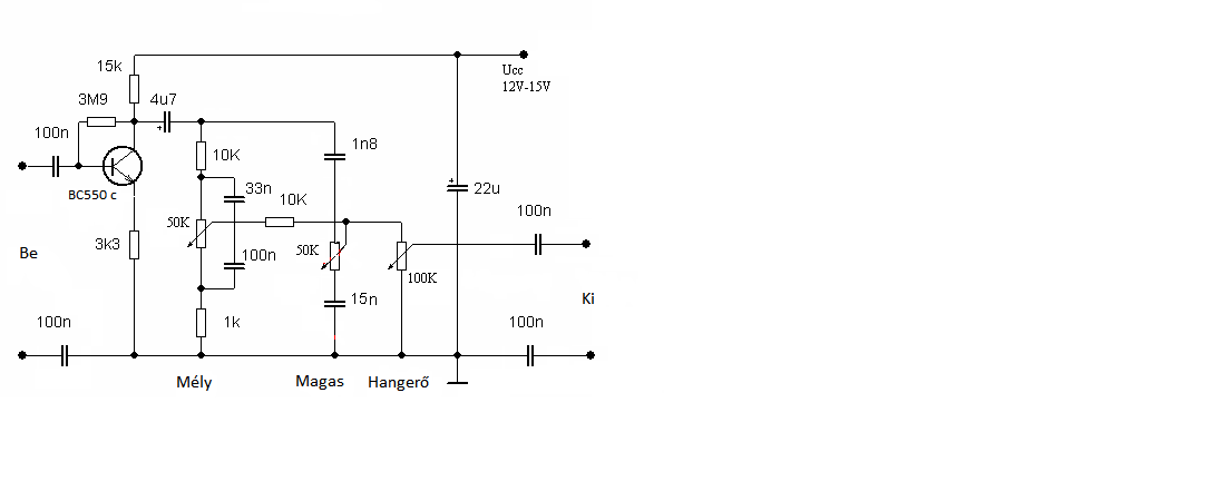

(#) tanci hozzászólása Máj 2, 2011 /
Hali.
Megépítettem a mellékelt 1 tranyós előfokozatot. Működni működik csak az a gond vele, hogy ha összekötöm a végfokkal akkor búg vagyis mintha brummos lenne az egész. Táp rendesen megszűrve (4x10000uF).
(#) kadarist válasza tanci hozzászólására (») Máj 2, 2011 /
Tégy be egy szűrőellenállást a tápágba.
