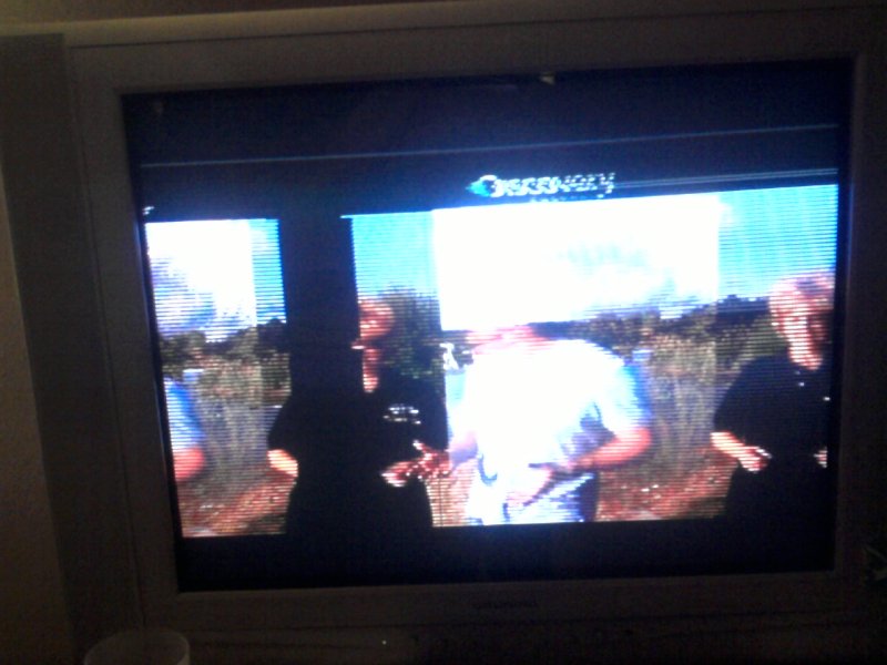

(#) harcsy hozzászólása Márc 24, 2011 /
Szervusztok!
Van egy Grundig TV-m, nem mai darab.
Az alant betett képen remélem látszik, milyen hiba van a képernyőn.
Csak annyi segítséget szeretnék kapni, ha műszerészt hívnék, tudja-e javítani és talán, ha lenne tipp, kb milyen árra számíthatnék?
Mivel nyugdíjas vagyok, csakis ez az oka az anyagiasságomnak.
(#) moele válasza harcsy hozzászólására (») Márc 24, 2011 /
Szia !
A kép alapján szinkron hiba és sorpárosodás látszik. Csak műhelyi javítás lehetséges, helyszíni nem . Árat nem lehet rá mondani sok mindentől függ.
