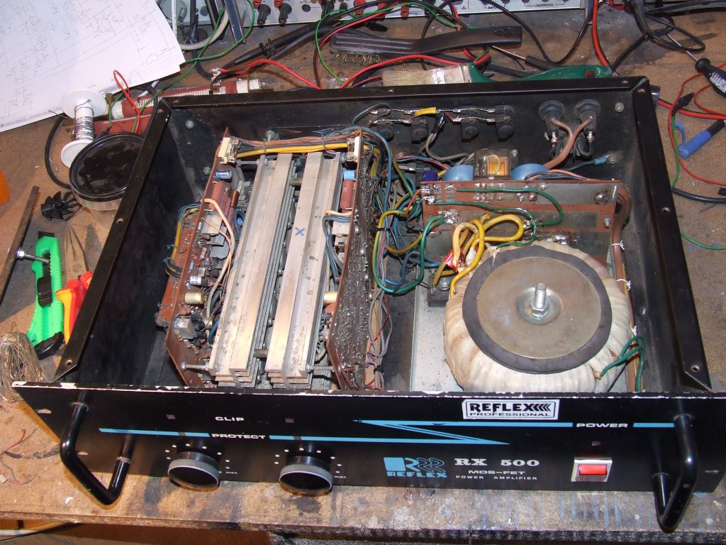

Jól emlékeztem, az Rx800-ban 4 pár BD249/250 van oldalanként, +-70v-ról jár, és sorba vannak kötözgetve a tranyók, érdekes megoldás. Azt nem értem, hogy elhozták javításra az erősítőt, próbáltam kideríteni mi történhetett vele. A srác elmondása szerint 4-5 percig megzavarták buli előtt, majd látva, hogy minden ok, lahalkították, és pakolászgattak, meg ilyenek, majd ekkor ,a ami arra az oldalra volt kötve hangdoboz, abban kilőtte a mélyet, illetve a kábel tűz forró volt. Nem értettem , ez hogy történhetett, hiszen ott van benne a DC védelem. Namost elhozta, szétszedtem, a 8-ból két végfok tranyó elment, két BD250, szóval a negativ táp kijutott a kimenetre, és képzeld el, a protect led világított, de a relé nem oldott le. Na ez így egyszerre hogy lehetett? Szóval, hogy a végfok is elszállt, meg a DC védelem reléje is? Egyáltalán miért szálhatott el a végfok, ha nem hajtották? Még ezek a technikák, jaj istenem .
A kapcsolást sejtem, hogy milyen, de innen messziről fogalmam sincs, hogy mi volt a kiváltó ok. Végig kell nézni a végek előtti félvezetőket is, hűtést, védelmet, és rendes végtranyót szerezni bele. A 249-250 párból inkább D-set tennék, ha lehetne kapni.
Lényegébe semmi baja, egyszerűen elfüstölt két BD250, kicserélem, és működik az erősítő, a maghajtásnak semmi baja, holnap nekifekszek, megjavítani nem sok, de hogy stabil maradjon, na ezt nehéz megoldani. Mindenesetre szereztem eredeti 250-est, a 249-ek még eredetiek. A védelem mint kiderült, hibátlan, csak valamilyen relytély folytán összeégett a kontaktor, na ezt a pechet. Leég a végfok, összeég a kontaktor, -70v DC a kimeneten, és durrannak a hangszórók.
