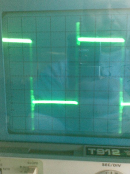

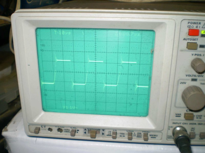

(#) pokpeti hozzászólása Márc 26, 2011 /
Eljutottam a tesztelésig. 80V-ról indultam. Sajnos fordított tápot adtam a végfoknak (Az egyik HFA Dióda vezetősávja bánta, ahogy néztem az IGBT-k megmaradtak, illetve a diódák is jónak tűnnek.) A következő képeket tapasztaltam szkópon, 80V-os megtáplálással. (Terhelésnek egy 24V 21W.os izzót tettem rá.) Nem tetszik egyáltalán a jelalak, mi leheta probléma?
(#) dara válasza pokpeti hozzászólására (») Márc 26, 2011 /
Ezt a jel alakot hol mérted?A 21W izzó nem terhelés,két háromszáz watt már igen.
(#) pokpeti válasza dara hozzászólására (») Márc 26, 2011 /
A kimeneten mértem. Szabályzásra nem ragál, (mondjuk jelenleg 1 pár sgw30n60 van benne, és nincs hűtőbordára téve, ezért nem is akartam nagyon terhelni...
Szia.Kimeneten ne mérj semmit legfeljebb a feszt.Az IGBT gét lábán nézd szkóppal milyen a jelalak,terhelni meg kell,anélkül a szabályzást nem tudod megnézni hogy működik e.

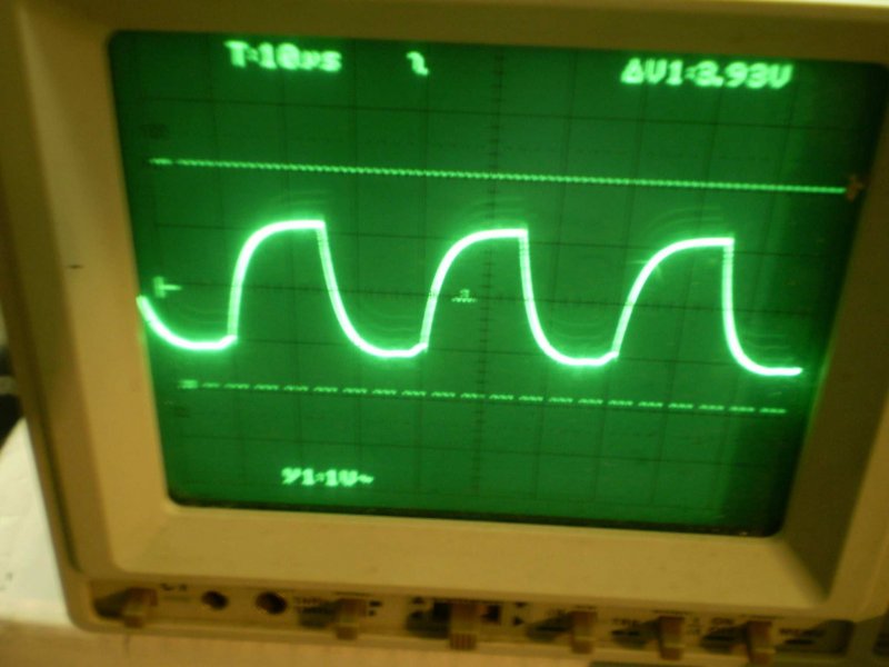

(#) Temela hozzászólása Márc 26, 2011 /
Tegnap a vezérlést teszteltem, a mellékelt jelalakot találtam a gate vezérlésen, 0,16-ad volt eltéréssel.
