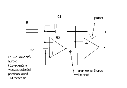

Na tehát a topológia röviden: I-U átalakítónk egy kondenzátor. Sima integrátor. A nagy jelű fokozat árama ezen alakul feszültséggé. Bemeneti fokozatot úgy kell méretezni, hogy a teljes kivezérléshez szükséges jel csúcsértékének kétszeresét elviselje túlvezérlés nélkül (általában a munkaponti áramban vezérelődik túl). Ez után a nagyjelű fokozat áramának is elégnek kell lenni ehhez. Feszültség túlvezérlés a legtöbb topológiában nem jön létre (kivétel az ilyen VF2 szerűségek, ahol feszültségerősítő fokozatok vannak egymás után kapcsolva). Az alexander erősítő is ezt a legegyszerűbb megoldást használja. Van persze több más megoldás is:
Én például ezt a kapacitív mellékhurokkal rendelkező topológiát is előnybe részesítem. Itt a nyílt hurkú erősítés csökkenése a kivonási pontban kezdődik el (nem pedig a szokásos módon fokozatok után). Gyakorlatilag az integrátor után helyezkedik el minden nyílt hurkú erősítő fokozat, ez biztosítja, hogy egy általunk megszabott meredekségű jelnél gyorsabbat soha ne lásson a nyílt hurkú erősítő. Tehát nem jön létre TIM.
Itt a topológia:

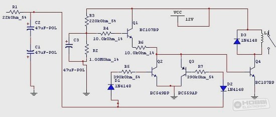

Köszönöm, én is erre gondoltam csak aztán elbizonytalanodtam mikor láttam, hogy a két bemenetnél össze van kötve 2 ellenállással. A hangszórókimenetet akkor hogy kötöm be? A "BE"-re a + ot és a - ot hova kössem GND-re? Mert ahogy utánagondoltam úgy értelmeztem, hogy a kapcsolás mono-ra van és a 2 bemenet közül az egyik a + a másik pedig a - .
(#) pucuka válasza ethosz2 hozzászólására (») Márc 26, 2011 /
Csak a rend kedvéért. A rajzodon a felirat nem puffer, hanem buffer. A puffer tárolót jelent, a buffer pedig (teljesítmény) erősítőt. Itt impedancia konvertert.

(#) Tomi20 válasza matyusz hozzászólására (») Márc 26, 2011 /
Ennek a védelemnek annyi a lényege, hogy figyeli a kimenetet, ha DC van rajta, akkor megszakítja a hangszóró és a végfok közti kapcsolatot. Ha az erősítőd nem hidalt, akkor az erősítő kimeneteket rákötöd a védelemre, a hangszórókat pedig a relére, a hangszórók (-) pontját pedig a földre.
(#) matyusz válasza Tomi20 hozzászólására (») Márc 26, 2011 /
Köszönöm a válaszod. Akkor végül is értem. Meg annyit tud még, hogy késleltetve indít (lágyindító). A végfok 2db STK 086. És ez nem baj, hogy a 2 végfok + hangszórókimenete között lesz két ellenállás? És itt van az alap kapcsolási rajz is.
Természetesen nem gond, ha az erősítőt a max tápfeszről hajtanád, és maximális teljesítményen, akkor is csak 2,5mA-rel terheli a végfokot a védő áramkör, ami elenyészően kicsi ebben az esetben. Kérdezz, ha valami nem tiszta, minthogy valami baja legyen az erősítőnek, vagy a hangdoboznak.
Minden világos mint eddig csak egy valami nem, az pedig, hogy a két csatornám pozitív kimenete között lesz két 22kohm-os ellenállás sora kötve. Tehát a 2 csatornám között mérhető ellenállás lesz. Ez nem probléma? Gondolok a 2 darab R1-es ellenállásra.
Ezek akkora értékűek, hogy semmilyen hatással nem lesznek az erősítőre. 22.000 ohm, szemben a hangszóró 4-8 ohm ellenállásával. Annyira kis mértékben terhelik meg a végfokokat, hogy gyakorlatilag elhanyagolható.
Ezt tudom. De biztos rosszul kérdezem Majd holnap megpróbálom megint megkörnyékezni. De azért köszönöm szépen.
(#) matyusz válasza matyusz hozzászólására (») Márc 27, 2011 /
Tehát a lényeg, hogy a két végfok kimenetem között alapból semekkora ellenállás nincs. A jobb oldali + hangszórókimenet és a bal oldali hangszórókimenetem között így 44kohm lesz. Nagy ellenállás az tény de a végtelenhez képest meg nem.
(#) Tomi20 válasza matyusz hozzászólására (») Márc 27, 2011 /
Ez igaz, hogy mérhető, de ebből neked semmiféle negatívum nem fog jelentkezni. Gondolok itt például áthallásra. Persze oszcilloszkópon mérve hangszóró nélkül talán lehetne mérni valami nagyon kicsi jelet, de hangszóróval már biztosan nem. Emiatt ne fájjon a fejed.

Akkor most nem lesz hatással egymásra a 2 csatorna? Mert akár le is mérhetem de nem kéne mérhető ellenállást mérni a két csatorna kimeneti pozitívja között. Ha valaki még tudna mondani valami ötletet megköszönném.
(#) didyman válasza matyusz hozzászólására (») Márc 27, 2011 /
Csak gondold végig a jelutat. Az ellenállások közös pontját egy kapacitás hidegíti a föld felé hangfrekisen. DC szempontból már csak a kimeneti impedancia mérvadó, ami mOhm nagyságrendű. Felesleges foglalkoznod ezzel minden szinten, nem ettől lesz áthallásod. Ha a kapacitás nem lenne ott, akkor is a 100mOhm körüli Zki és a 44kOhm elenállás által adott feszültségosztás 1:440.000 osztást fog adni a másik csatorna jelére, ami gyakorlatilag nagyon mélyen a kimeneti zajban elvesző hányad lesz.
