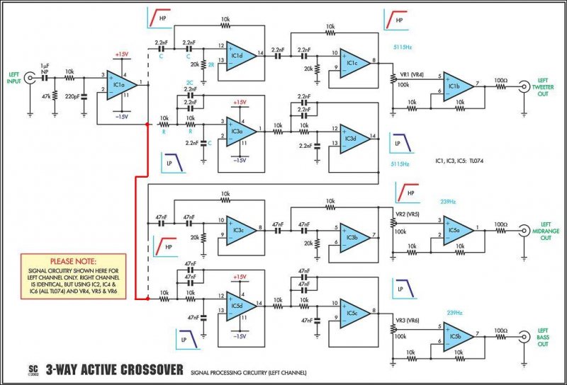

Biztos sokan ismeritek a csatolt crossover rajzot. Megépítettem már régebben kompletten az egészet, szépen is működik. Most azonban csak az alul áteresztő rész kellet, ezért a rajzon jelölt módon építettem meg, kihagyva a felesleges dolgokat. A helyzet pedig az, hogy nagyon halk. Teljes hangerőn lehet csak hallani a dübörgést. Ebből gondolom, hogy alapvetően jól működik, mégsem erősít elég nagyot. Melyik ellenállást kell kicserélnem, hogy növeljem az erősítését?

(#) reloop válasza drhati hozzászólására (») Ápr 1, 2011 /
Helló! Az IC5b 6-7 lábak közötti 10k ellenállást cseréld nagyobbra.

(#) drhati válasza reloop hozzászólására (») Ápr 1, 2011 /
Igen, azt már megtettem. 100K-ra cseréltem direkt csak az egyik oldalt, hogy összehasonlíthassam. Semmi változás nem történt. Azt hittem, hogy én tudom rosszul, hogy melyiket kell cserélni, de ezek szerint nem is ez a hiba. Akkor viszont mi lehet a baj?
Tehát az ellenállás cserétől nem változott meg a hangerő? A potméter azért szabályoz?
Úgy néz ki a 6-os lábra menő ellenállás nincs jelen
Így van; hiába cseréltem az ellenállást, nem változott a hangerő . A poti szabályoz, a tápfeszt megkapják az ic-k. Szkópom sajnos nincs, azzal nem tudom végignézni a jelutat. A nyák jó, nincs zárlat, nincs szakadt vezetősáv, minden alkatrész teljesen új, a héten vettem őket.
Kérlek mérd meg, hogy az IC 5b 6-os láb és a test között valóban 10k az ellenállás?
(#) szamóca válasza emersys hozzászólására (») Ápr 1, 2011 /
OK. Geometriailag másra gondoltunk mindketten.
De az árnyékolóbúra a jó megoldás amit Zotya mond. Csak hát 40% felárért! Egyébként a menő cégek is alkalmazzák az erölködőikben az ilyen árnyékolási technikákat.
A BEAG régi erősítőiben lévők akkor egy vagyont érnek manapság ugye. Mai árakon egy 300VA-est pl.az APT 100-asét, 35ezer környékén készítenék el. Ez felháborítóan magas ár érte. Nem is hiszem hogy sokat rendelnek tőlük.
Na ha ezt elolvasod ki fogsz röhögni
Az összes ellenállás aminek 10K kéne, hogy legyen 100K. Elmentem ugye a boltba, és kértem 10K-s ellenállásokat, erre meg 100K-s ellenállásokat kaptam. Én meg nem is néztem, mert színkódos. Hát most látom, hogy a harmadik szín nem narancs, hanem sárga. Ez történt az ic-vel is. TL074-et kértem, erre 084-et adott a srác. Még jó, hogy azt észrevettem. Ez nem semmi
Nincs ezzel semmi baj, csak egy újabb érv, hogy beültetés előtt mindent ellenőrizni kell. Egyébként a szűrőd tökéletesen átengedi az infrahangokat
Alsó frekvencia nincs benne korlátozva, ez igaz. Amúgy ennek a szűrőnek a teljes verzióját építettem meg egy diszkóba; lassan 4 hónapja nagyon szépen dolgozik, le a kalappal előtte. Köszönöm a segítséget!
