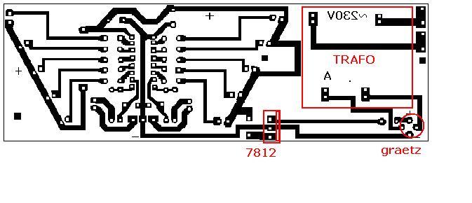

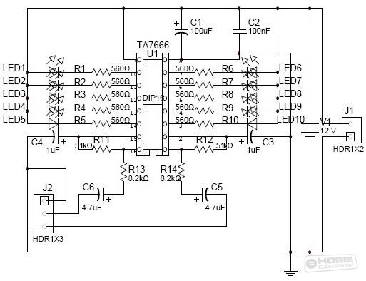

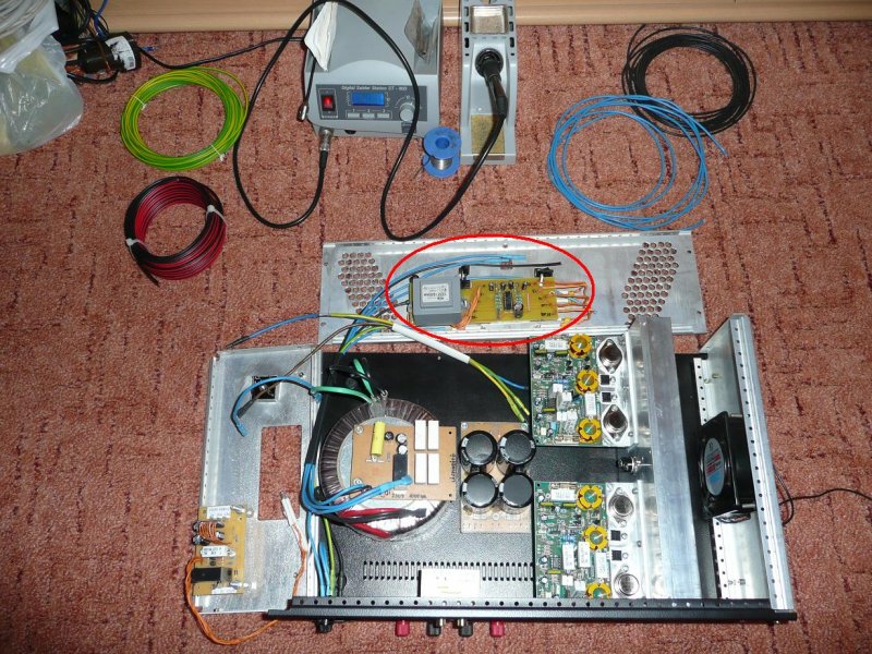

Megépítettem az Urbán féle QUAD200-at. Már majdnem kész volt, mikor gondoltam építek bele egy kivezérlésjelzőt. Mivel a táptrafót a kezdetekkor nem terveztem többféle szekunder feszültségre, ezért ennek külön kis 12V-os tápot építettem 230/12V trafóval, 1,5A Graetz-zel és 7812IC-vel. Igazából nincs semmiféle nagyobb gond a komplett összeállításban, csak annyi, hogyha a bejövő jelet is rákötöm a kivezérlésjelzőre, akkor lesz egyfajta alapzaj(kisebb búgó hang) az erősítő kimenetén. Ha nincs rákötve akkor szinte zajtalan az erősítő. Gondolom a kivezérlésjelző tápja gerjeszt zajt. Tud-e valaki ennek kiszűrésére tanácsot adni? Mellékelek kapcsolási rajzot a kivezérlésmérőről, az egyik az eredeti, a másik az általam táppal moddolt verzió. Fotót meg az erősítőről.
Szerintem valami földhurkot csináltál, az erősítő földje és a jelföld ugyanaz? Csillagpontos földelés ki van alakítva? Szerintem az lehet a gond, hogy a kivezérlés jelzőnek a jelföldje és a táp földje ugyanazon a ponton van, és ez az erősítő jelföldje és tápföldjével egy hurkot képez. Mi történik ha a kimenetét figyeled egy ellenállás osztón keresztül? Gondolom nem kötötted rá a kimenetet és a bemenetet is a kivez jelzőre egyszerre, csak mert erre nem tértél ki. A kivez jelző fólia rajza semmit nem mond, de a kép se, teljes kapcsolási rajzot és huzalozást tegyél fel, a jelen állapotról, mert ebből nem lehet semmit megállapítani.
Szerk: Hol a kivez táp pufferje és a hidegítés? Nincs rajta kondi, persze hogy zúg.
Bocsánat, rárajzolom, mert ezekről nincs komplett rajzom. Minden részletekből van összerakva. Egyébként igen, csak a kimeneti erősítetlen jel van rákötve, de a tápföld és a kivezjelző földje közös. Ezt még kipróbálom, és ha nem ok, akkor berajzolom kompletten a fóliarajzra az alkatrészeket és felteszem megint. Addig is Köszi!
Egy 470nF 250V-os bipolár kondival vidd rá a nagy áramú földet a házra.(Legjobb lenne méretezni hozzá még párhuzamosan egy ellenállást(min 5w) is, de Így is megteszi)
Ha a védőföld kint van a házon, és a szintillesztést egy szintén védőföldes eszköz látja el, akkor ezt a gerjedést nem fogod tudni könnyen megakadályozni, mert a hálózati tranziensek összecsengésével külön számolni kell ilyenkor! A tápegység alatt van a nagyáramú földed? Az sem egészséges, bőven megszórhatja a toroid! Meg kéne azt is mérni h nincs -e potenciál különbség a nagyáramú, és a segédtáp földje közt, ha azt összekötötted?! Sok sikert hozzá! |
