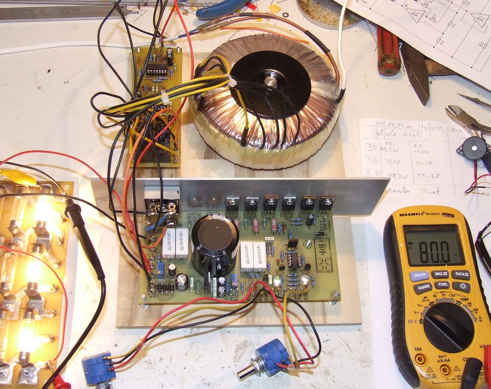

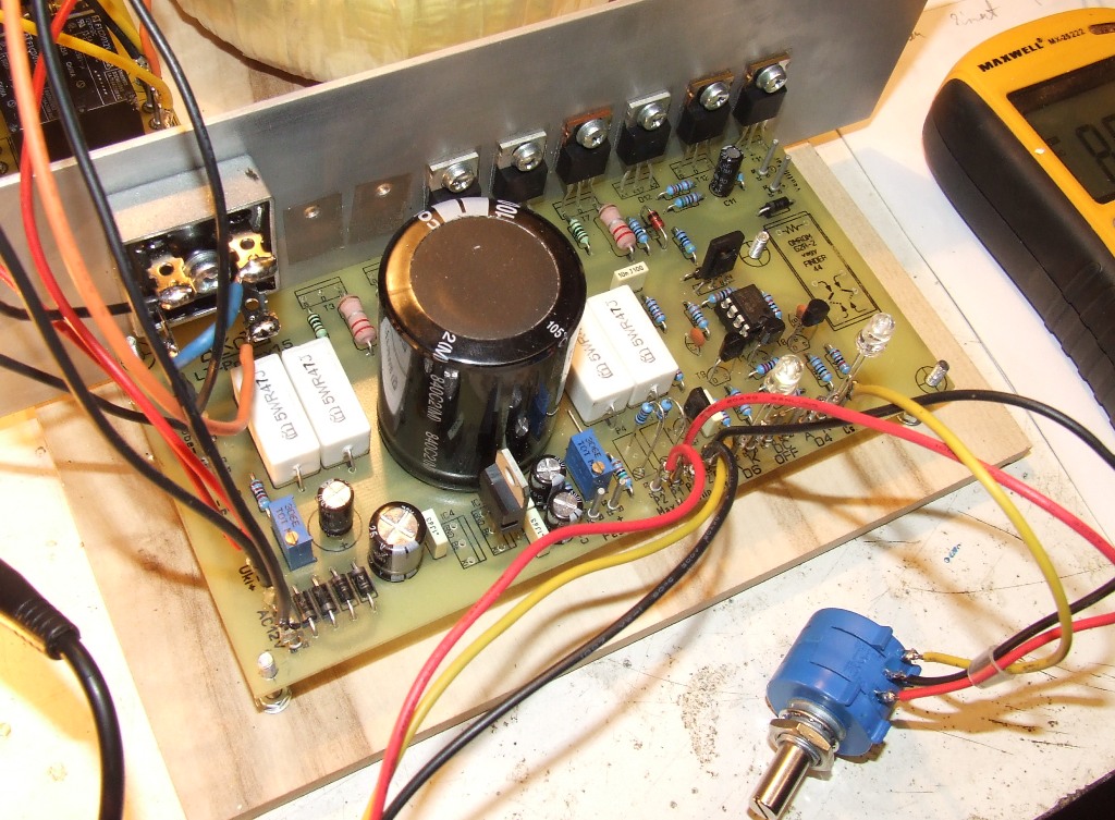

Még steril körülmények között, de már elindítottam a labortápot. Egy kis alkatrész problémától eltekintve, azonnal indult. Minden funkció működik, feszültség áram jól szabályozható.
Egyenlőre csak a labortápot tesztelgettem, ez után jön a hőfigyelő, és az előszabályzó kipróbálása.

Túl vagyok némi próbálgatáson. Labortápról adtam a nagy-áramú táplálást, ami DC90V-ot jelent, 1A-re korlátozva. Illetve a segédtápot is egy másik labortápról DC 15V formájában, amiből a 7912 "kifaragja" a szükséges 12V-ot.
- Még az elején elpusztult egy IRF540, mert próbáltam meddig megy fel az áram rövidzárban. 4,86A-nél eldurrant. Ez még talán bele is férne, de ne feledjük, hiába a relés előszabályzó, egy rövid ideig a max. feszültségen is ki kell bírnia a rövidzárt, mert a reléknek van kapcsolási idejük. (Eután vettem vissza az áramkorlátot 1A-re.) - Ezután, sokszor kipróbálva a rövidre-zárást (680mA-es áramkorlátnál-amit találomra állítottam be), kicsi és nagy feszültségen egyaránt (már csak 4 párhuzamos FET-el), megint csak elszállt egy újabb FET. Ezt is kivettem, így most már 3-mal megy a szerkezet. Ismét kínoztam rövidzárral egy csomószor, rövid és hosszú ideig is, de most a 3-al egyenlőre hibátlan (még mindig 680mA-es áramkorlátnál). A párhuzamos áteresztőknek előnye, hogy általában csak egy megy tönkre, és saját zárlatával megóvja a többit. Viszont óriási hátrány is ez egyben, mert ilyenkor a teljes nyers tápfesz kikerül a kimenetre, ami simán tönkre zúzhatja a csatlakoztatott fogyasztónkat. - Ezek a tapasztalatok megerősítik a TO220-as tokozástól való idegenkedésemet olyan helyeken, ahol valóban kritikus teljesítményt kell disszipálniuk. Hiába van bármekkora hűtés, gyorsabban melegszik a bennük lévő lapka, mint a hűtés hőelvonó képessége. Ilyen jelenséget egyáltalán nem tapasztaltam -még kivételesen sem- pl. az RT-s labortápnál, amiben 4db TO3-tokos tranyó van. - Vettem egy zümmert, amit próbára bekötöttem a piros LED-hez, akkor zümmög, ha a LED világít. A működés hibátlan, de az élettani hatás katasztrofális, elviselhetetlen, borzasztó. Egyáltalán nem értem azokat, akiknek ez tetszik. Persze megpróbálhatnám egy soros ellenállással tompítani a hangját, de egyenlőre azt gondolom, a csendnek nincs párja.

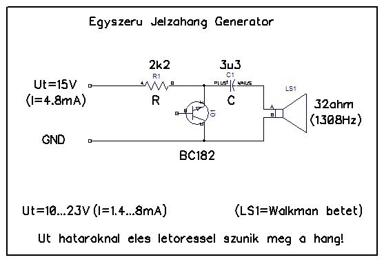

"Vettem egy zümmert, ..."
Lehet, hogy egy rövid pittyenés elég lenne (és más hibáknál is jelezhetne pl hővédelem) ami a figyelem felkeltésére már elég. Idézet: „azt gondolom, a csendnek nincs párja.” Hallanád a kávéfőzőm hangját... Na az valami borzasztó, sajna még jótállásos.

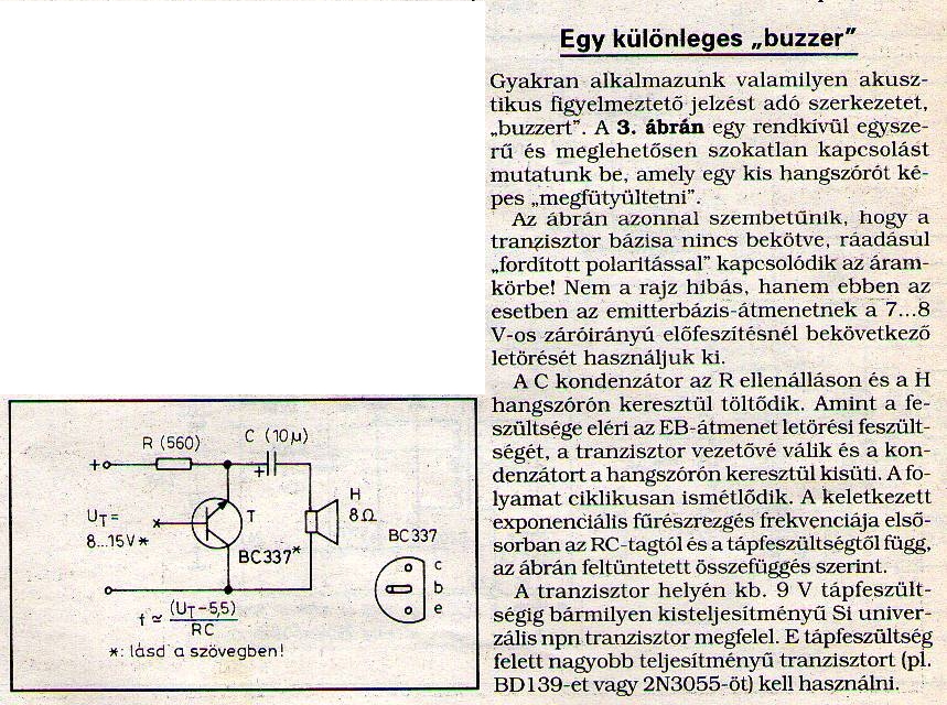

A FET-eknél sajna(ha nincs terhelés elosztó ellenállás) nincs mese...szigorúan D-S-re válogatni kell őket, (tapasztalat modellezésből, és erősítő építésből) különben egy idő után szépen egyesével mennek tönkre. (én is azért tettem a tápom áramkorlát FET-ek Source-ra 0R1 ellenállásokat mert nekem is egyik jobban melegedett rövid zárnál mint a másik) Ha sikerül azonos paraméterekkel rendelkező példányokat használni, akkor már nem okoz gondot még a TO-220-as tok sem. A zümmer használata nekem sem jött be ( általában ezek 2-4kHz körül adnak hangot 70-80dB hangerővel ) irtó idegesítő, főleg hosszabb távon. A megfelelő hang véleményem szerint 1kHz környéke, de inkább alatta és max. 50dB. Erre viszont van egy nagyon egyszerű megoldás, amely remekül működik, széles tápfesz tartományban használható kicsi az áramfelvétele és nem idegesítő a hangja.(először el se hittem, hogy működik...)Remélem tudtam kicsit segíteni. szia

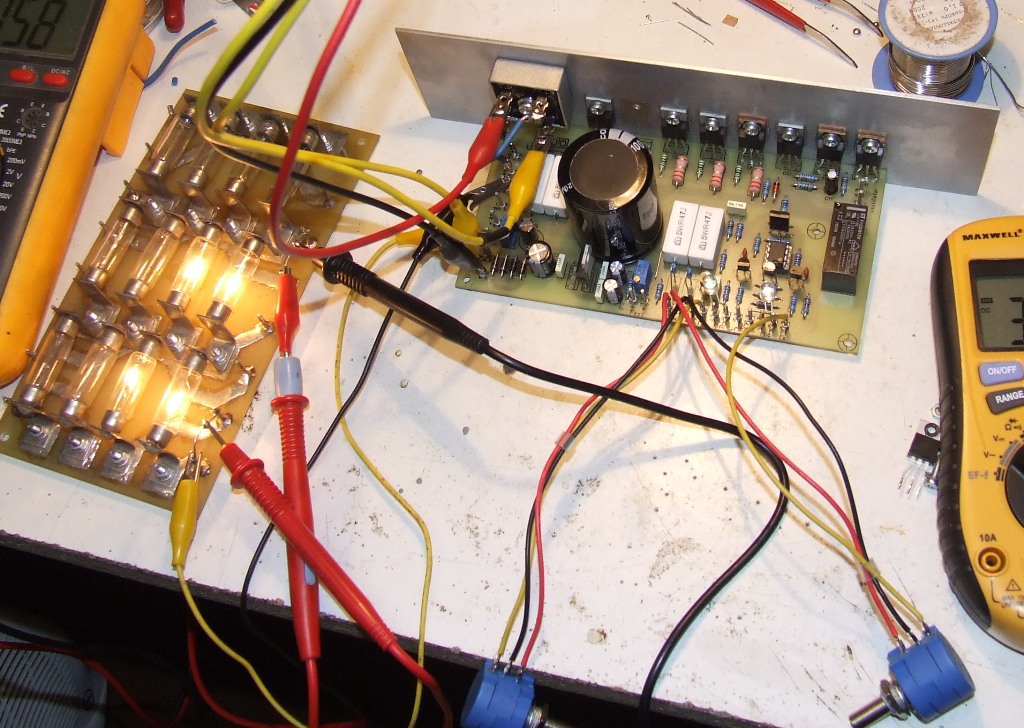

Távolról sem végleges formájában, de már "üzemi" körülmények között (saját trafójáról) is kipróbáltam a labortápot, párosítva a relés előszabályzóval.
Nem tudtam olyan körülményeket teremteni, olyan állapotot létrehozni, amikor "hibázott" volna. Jelenlegi beállítással 0-83V tartományban, minden vizsgált szakaszban (ebből 4 félét tud az előszabályzó kapcsolni), érzékelhető hiba nélkül működik. Külön vizsgáltam az egyes szakaszok váltási határát. Pontosan a határra állítottam be a kimeneti feszültséget, de ezzel sem lehet "zavarba hozni" a szabályzást. Ez azért lehet, mert a növekvő feszültség váltási pontjai nem ott vannak, ahol a csökkenő feszültségé. Nem nagy a hiszterézis, de éppen elég a stabil működéshez. A relék burkolata nem átlátszó, így a kapcsoláskor esetleg képződő íveket nem látom. Az én reléimben 2 db morze van, amik egyenként tudnak DC5A-t kapcsolni, és persze a kettő párhuzamosan kötöttem. Nagyon sok kapcsolást generáltam (legalább 1000-et) de semmilyen jelét nem tapasztaltam kapcsolási anomáliáknak. Ha Uki=80V mellett rövidrezárom a kimenetet, akkor azonnal nullára csökken a feszültség, és egyből a legkisebb fokozathoz tartozó AC17V-ot kapcsolja az előszabályzó. Viszont ha megszüntetem a rövidzárat, akkor nem egyből ugrik a legnagyobb fokozatnak megfelelő reléálláshoz, hanem "végigszalad" az összes fokozaton (kb. 1s- alatt), amit én normálisnak tartok, mert a kondi feltöltéséhez kell egy kis idő. Olyat is csináltam, mikor két fokozat váltási pontjára beállított feszültség mellett, olyan áramkorlátértéket állítottam be, aminél még éppen stabil a feszültség izzós terhelés mellett. Ekkor ha a kimenetre fel-le pakolászom az az izzós terhelést, akkor ugye hidegen egy pillanatra bevillan az áramkorlát (ilyenkor értelem szerűen csökken a feszültség és lejjebb vált az előszabályzó), majd miután felizzanak az izzószálak visszaáll az alaphelyzet (lecsökken az áram, visszaáll a stabil feszültség és újra felkapcsol az előszabályzó). Ez így teljesen normális, éppen így kell működnie. A mostani tapasztalataim alapján, egyáltalán nem aggódom a relék kritikus kapcsolásai miatt. Ez a fajta előszabályzó, minden szempontból megfelel az én elvárásaimnak. Nyoma sincs bizonytalan kapcsolási helyzeteknek, nincsenek olyan kényes feszültségek amiknél billegne két fokozat között, mindig van egy egyértelmű fokozat, ami stabilan tartja a beállított értéket. Nagyon elégedett vagyok vele. Már csak a hőfigyelőt és a mérést kell tesztelni.
