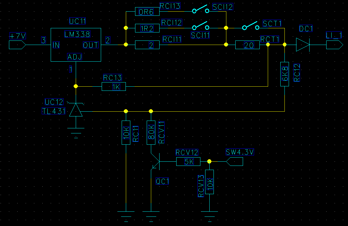

Ilyesmi töltő áramkörre gondolok.
A kapcsolók egyszerű mezei 40Ft-os 5V-os relay-k. Tegnap döglött Notebook akkupackból 1860 cellát próbáltam labor táppal. Egyenlőre nincs új. De ez is tutira hozta a formát. 2.5 V ról indult. 50 mA csepp töltéssel indítottam, szépen felment a fesz pár perc alatt 3.5V-ra, Rányomtam 2 A-t. 4.2V-al. Pár perc múlva szépen csökkent a felvett áram. Nem igazán tudom hogyan lehetne gyorsabb töltést csinálni. Ha az aku feszt töltés közben nem engedem 4.2 V fölé nem akar több áramot felvenni, mint ami jólesik neki. Kb. 3 órát rajta hagytam, így 4.1V lett a végén az aku. Rátettem direkt-be a Power LED-et, leszívta 3.5V-ra és 1.9A-ról indulva tartósan 1.5A nyomott bele. A 3.6V-3 3 pack-os Ni-Mh 1 A tud.
Ez egy igen jó kis megbízható működő kapcsolás.
Nem kell ettől jobb, én is hasonló felépítésűt használok, 6V-os adapterről a táp, évek óta. Eddig még az összes Li-ion akkut feltudtam tölteni vele 2-3óra alatt, pl. Nokia 1000mA/3,7V, Bp-4l 1500mA/3,7V, és a Ni-mH ceruza elem méretű cellákat is, sorba kapcsolva. Felesleges pic-es programozott labor pontosságú +processzoros tápvezérlőt gyártani, ami mindent mér mindent kiír, kijelez, mert ehhez már tényleg egyetemi tudás kell, de az akku attól még nem fog bírni 500-700töltési ciklusnál -nál többet. Ráadásul ha selejt pl.gyárilag, és emiatt kiszárad, akkor hiába a méregdrága szupergyors töltő, a helyzet u.az marad, venni kell másikat.
Ebben egyetértünk ! Az asszonynak évek óta nem tudom elmagyarázni, hogy elem...meg...akku elem nem ugyanaz. Rendszeresen teszi be a sima elemet a töltőbe. Az meg különösen gáz, hogy miért van a töltőn kapcsoló!
Elemárus mesélte, hogy visszavittek egy sima ceruza elemet. Hólyagosra volt égetve. A reklamáció : Rossz nem lehet feltölteni. A PIC nekem EZÉRT KELL, nem igazán a töltés vezérléséhez, hanem inkább a felügyeletéhez illetve adjon támpontot a töltöttségről. Piros villog : rossz a akku ! Zöld világit - feltöltve. Ritkán villan - még sokat kell tölteni. Világit de néha elalszik - mindjárt kész....stb.
Sziasztok! Én már közel 1 éve használok egy egyszerű kapcsolást egy régi telefonakku töltésére, egy felületszerelt SOIC-8 tokozású LM317L van benne, a gyárilag ajánlott kapcsolásban a kimenőfesz 4,2V-ra beállítva, az L-es típus áramkorlátja pedig 200mA-nél lép életbe, szval az áramkorlát is megoldott.
OK, ha ennyire az egyszerűség a cél, elég kit6263 töltője. A cél IC-kel viszont pontosan és maximális kapacitásra lehet tölteni a drága cellákat (2000 ft minimum egy ilyen új cella). Pl: a gyártók szerint a maximális töltési feszültség értéke 4,2 V +- 50 mV. Ezt a 0,05 V-os tűrést egy egyszerű táp nem teljesíti. Lehet tölteni 4,0 V-tal is, viszont nem éred el a teljes kapacitását. Én nem hagynám le a hőmérséklet-, töltési időtartam figyelést sem. Árban sincs jelentős különbség a két verzió között: LM338T (TO220 tok) bruttó 513 ft (HEStore), cél IC: MP2607, br 638 ft.
Utolsó érvem: beépített üzemben (pl használat során a biciglimen) nem engedi mélyre merülni a cellát (2,75 V alá) a töltő IC. Ezen cellák tönkremehetnek-tönkremennek mélykisütés hatására. Ezek után is mindenki úgy-addig nyüstöli-tőtti-töltögeti celláit, ahogy akarja...

Árlista > Monolithic Power Systems > 3.sor Én is néztem, nagyon jó kis IC és még áramban is jóval többet tud mint a Microchip cuccok ...csak még mindig nem eleget. Mi van ha valakinek 3300 mA-es cellái vannak. Ezt ugyan mennyi idő alatt tölti fel ? Arra is befizetek hogy ez csepp szar hogy nyom ki 2A-t mondjuk egy szivargyújtóról. Ennek is kell egy step-down preregulátor 5V-ra. Azonkívül nem kifejezetten hobby cucc. Nem lehet csak reflow-ban forrasztani, sajnos nincs SOIC. LM338 a LOMEX-ban bruttó 380 Ft, de nem ez a lényeg, mert mindent összeadva mindenképpen jóval drágább lesz...

Én sem találtam 1.5 A-nél (MP2607 1,5 A, nem 2 A) nagyobb töltőáramú cél IC-t (MCP73871 1.2 A). Léteznek dobozos gyári töltők drágán, pl Ansmann profi all-in töltő 39900 forintért. Viszont akkor hol az építés, fejlesztés élménye? Még mindig 18650 akkukat töltök, amik kapacitása 2000 mAh körül van (feltöltések számától-kortól függően). A névleges 1C áram (=2000 mA) helyett 1500 mA-rel töltve nem hosszabbodik lényegesen a töltési idő (kb fél órával). A pontos időtartamot megépítés után megosztom Veletek :yes: A legegyszerűbb, gyári megoldás laptop akku pakk töltőjét felhasználni, ami nagyáramú, 5 LED-es kijelzésű, hőmérséklet figyelős, I2C buszon konfigurálható-lekérdezhető és általában 18650 cellákat tartalmaz. A gond, hogy ezek két cellát párhuzamosan, majd 4 dupla cellát (vagy hármat) sorba kötve töltenek, ezért ha egy cella elromlik, nem működik a laptop akku pakk. Nekem innen van 8 jó - 1 döglött = 7 jó 18650 cellám, meg 6 döglött egy 2000-ben vett laptop akkupakból.
