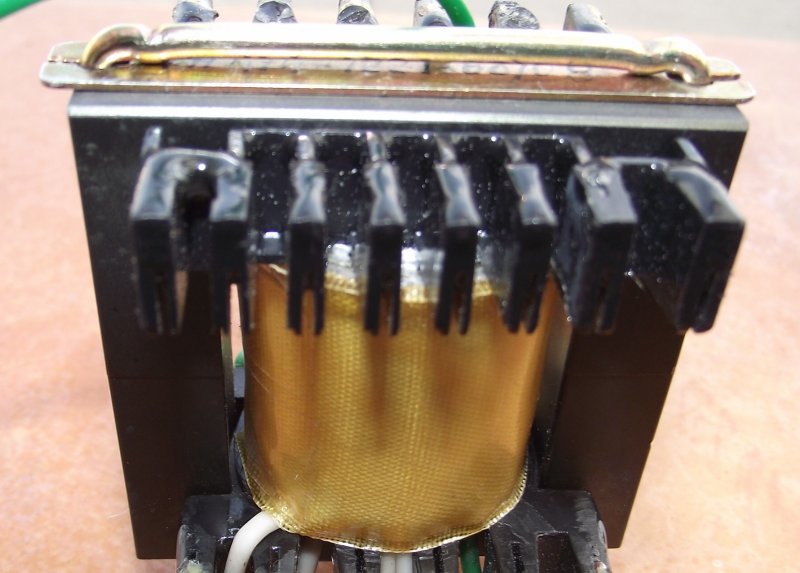

Hozzáfogtam egy másik rezonáns táp építéséhez, csatolásban lévő vasra tekertem, 1,3cm^2 (E52) mivel eléggé nagy az ablakmérete , így viszonylag nagyobb (300V/A) teljesítményre próbáltam méretezni. Három szek. tekercs : 240V, 160V, 8V , megmértem az induktivitásokat, össz szek=14,5mH , primer=2mH. Szórás= 8uH, sajnos alacsony lett, pedig most tudatosan lazább csatolásra terveztem. Primer tekercs 1/2 cséve hosszban két sor, szek tekercsek kb. 1cm fedéssel késszültek. 80KHz körül járatnám 470n rez. kapac. jött ki. Szerintetek érdemes ezzel a trafóval próbálkoznom?

(#) Bassmester válasza CHZ hozzászólására (») Ápr 6, 2011 /
Szerintem tekerd meg úgy, hogy ne fedje egymást a két tekercs. Az ETD 49-eket is úgy csinálom.
(#) CHZ válasza Bassmester hozzászólására (») Ápr 6, 2011 /
A felső 8V-os tekercs rontja az egészet, mert az teljes átfedéssel készült, mivel vőrősréz lemez, ezt ha lecserélem, gondolom növekedni fog a szórás is..
Lecseréltem a fóliát 26x0,22mm vezetékre, szórás 16uH lett.

(#) CHZ válasza Bassmester hozzászólására (») Ápr 8, 2011 /
Kipróbáltam a tápot azzal a trafóval, elsőre indult, terheléses próbától kicsit féltem, főleg a fűtés terhelésétől. Mivel a fűtőszál hidegen közel rövidzár, ezért aggódtam és 6A sem semmi. Feszültségek is jól beálltak.
Fűtés terheletlenül 6,7V terhelve pontosan 6,3V, másik két feszkó is pontosan jó 250 és 160V.
FET nem melegszik, ferrit kicsit meleg, talán több menet kellene rá.
Képen lehet, hogy nem látszik, de mind két cső fűt és nem esett csak 0,4V-ot , a 6,7-ből, simán 5A felett fogyasztanak. Én kétutasan egyenirányítom, 2x1,2 menet van a trafón, ezt volt nehéz kivitelezni. Fűtésben lévő fojtó magja is meleg picit, pedig az is jókora, 1,2mm vezetékkel tekerve, ha azt kikötöm , akkor semmi fesz. esés sincs.
Trafó vasának melegedését megpróbálom csökkenteni, nagyobb frekin járatva a tápot (rezonanciát hozzá belőve). Szerinted érdemes megpróbálni?

Már 100 KHz frekire belőve járatom, ferrit melegedés csökkent, 250V 100W izzóval terhelve, 2db cső fűtés rajta, nincs számottevő melegedés, Így is folyamatos terhelésen tesztelem. Nem érdemes tovább hangolgatni, ez lesz a végleges verzió. (szorosabb csatolás kisebb fesz. esés, ezt az előző tápnál is tapasztaltam, lehet hogy tévedek..)
