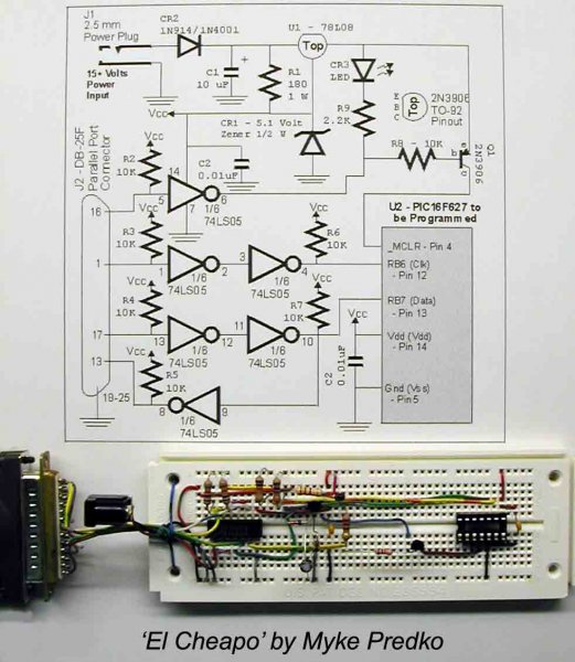

Szeretnék egy kis segítséget kérni! Eddig sok pic-et beégettem már de a következő hibával még nem találkoztam. A programom beégetése után azt írja ki az IC prog, hogy Verify failed at 0000. A PIC típusa 16F628A és MPLAB 8ast használok. Van olyan progim amit beéget hiba nélkül de van amit egyáltalán nem. Pl most ezt amit csatoltam. Még eddig nem volt ilyen gondom. LPT portos El cheapo égetőtt használok. Lát valaki valami okot a programban ami miatt létrejön ez a hiba?

A konfiguráció szerint belső oszcillátorról jár, a MCLR funkció kikapcsolva, a PGC és PGD a 6. utasításban kimenetnek állítod be. Amikor a programozó bekapcsolja az 5V -os tápot a program elindul, 6 us múlva kimenet lesz a PGC és PGD vonal és a programzó nem tud vele kommunikálni. Nézd meg, van-e lehetőség a "Vpp First Programming Entry" mód használatára azaz rá lehet-e beszélni a programozót arra, hogy a kontrollernek előbb a Vpp -t adja ki, aztán a Vdd-t. Ha lehetséges, akkor a kontroller a Vpp megjelenéséből fogja tudni, hogy programozási üzemmódba kell menni. Ha ez a programozó nem tudja, ne dobd ki a kontrollert - egy PICKit2/3, ICD2 ki tudja törölni majd... Ez a konfiguráció kerülendő. Ha nem akarsz magadnak problémát, a kimenetté állítás elé tegyél be 50 - 100ms késleltetést.
Köszi szépen! Erre nem gondoltam! Szóval elvileg ha az MCLRE funkciót ON-ra állítom akkor fel kéne programoznia?
Holnap kipróbálom. A programozó nem tudja kapcsolni a tápot egyáltalán az fix. Én is gondolkoztam már rajta, hogy össze kell dobni egy komolyabb égetőt, mert ez a mostani már kevés. Csatoltam a rajzát a mostaninak. Törölni lehet a kontrollert mert vannak programok amiket bele tudok égetni csak pont ezt az üzemóra számláló / bemenetválasztó progit nem tudom amit kéne.
Ha már ezt használod, a 74LS05 -öt érdemes lenne 7406 / 74LS06 -ra cserélni. A 74LS05 megengedett maximális kollector feszültsége 5.5V (absolute maximum - a tönkretétel határa), a 7406 -é és a 74LS06 -é 30V. A Q1 bázisát hajtó inverter kimenete 13V -ra van felhúzva. Az LVP bemenetet 10K -val a földre kellene húzni. Ld. programozási adatlap. A Oshonsoft tiszteségesebb (nem csak az 74LS06 miatt), a Vdd -t is kapcsolja. A "Vpp First Programming Entry is megvalósítható vele. "Nem utolsó sorban a két LED -en keresztül a töltések gyorsan tudnak távozni a Vdd és a Vpp lábakról. A Vpp bemeneten nincs belső védelem a PIC-ben, könnyen tönkre lehet tenni ezen a lábon egy túlfeszültséggel.

Köszi a válaszokat! Igazad volt! Átállítottam külső oszcillátorra a konfigban és sikerült a beégetés. Csak muszáj a belső oszcit használnom, mert azokat a lábakat a PIC-en másra használom szóval úgy döntöttem összerakok egy PIC kit 2 vagy ICD 2-t. Már rég meg kellett volna tennem mert mostanában sok PIC-es dolgot építettem.Szerencsére van itthon 74LS06 úgyhogy azt még kicserélem ebben az égetőben, biztos ami biztos Még egy kérdés: Win7 alatt működik az ICD2 vagy a PIC kit 2?
