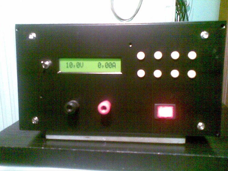

(#) lajos1969 hozzászólása Ápr 13, 2011 /
Elkészült a legújabb tápom.
/0-24V 0-2.5A/

(#) mtomihun válasza lajos1969 hozzászólására (») Ápr 13, 2011 /
Helló
Jól néz ki, grat! A kijelzőnek melyik kapcsolást használtad?
(#) lajos1969 válasza mtomihun hozzászólására (») Ápr 13, 2011 /
Köszi itt a teljes leírás.
Köszi, de azt hittem, hogy a kijelző egy külön egység!
Jó kis tápnak tűnik, működik rendesen?

(#) lajos1969 válasza mtomihun hozzászólására (») Ápr 14, 2011 /
Elsőre indult még nem használtam de úgy néz ki, hogy jól fogja tenni a dolgát.

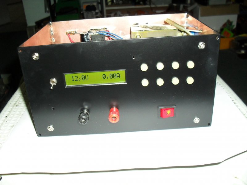

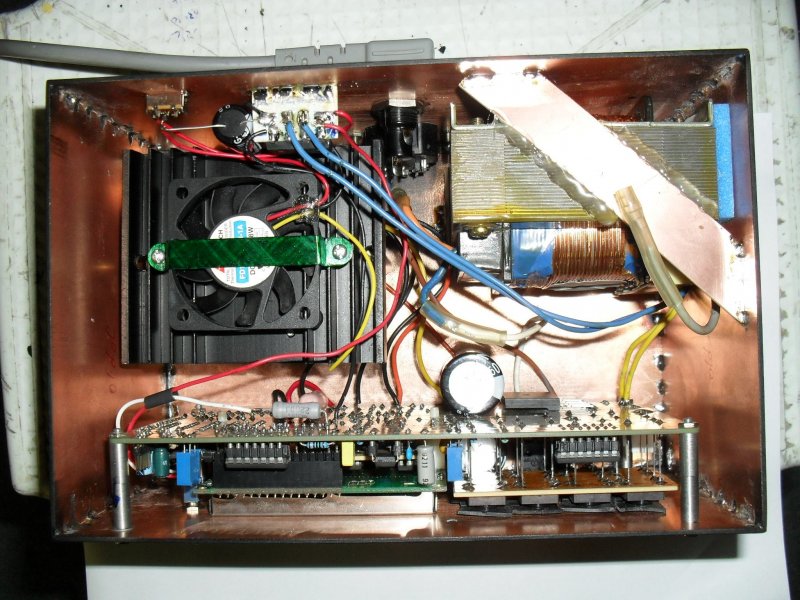

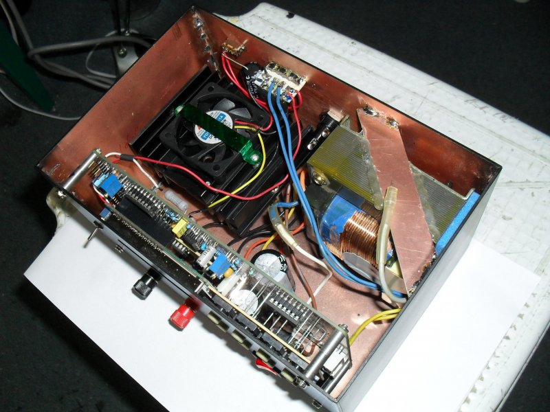

(#) lajos1969 hozzászólása Ápr 15, 2011 /
Még egy pár jobb kép a tápról.
(#) emmzolee válasza lajos1969 hozzászólására (») Ápr 16, 2011 /
Nagy ötlet a nyáklap doboznak. Én mindig azon akadok meg, hogy a műszer előlapját nem tudom szépen ki dolgozni. A nyákot viszont könnyű meg munkálni.

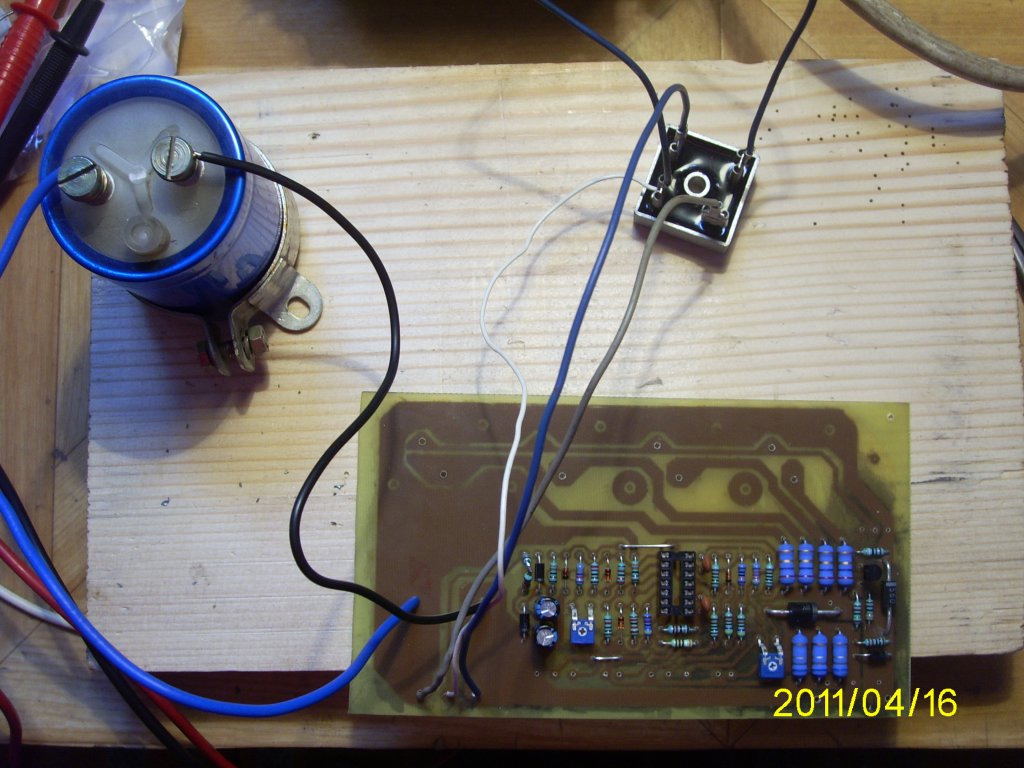

(#) joseyy hozzászólása Ápr 16, 2011 /
Jó Napot!
Egy kis segítséget szeretnék kérni, épülőben van egy Alkotó féle táp. ( a verziót mellékelem ). Nincsenek még benne az áteresztő tranyók, a 10k-s potméterek, azaz még élesztés formában áll jelenleg. A 4-es lábán megvan a 24V, de a 11-es lábán a -5V helyett csak -4,1V van, és ezügyben kérnék egy kis segítséget, hogy jó ez így, építhetem a tovább, vagy nem lesz ez így jó, oda mindenképpen kellene a -5V. ( az első kép a verzió, a 2. kép az a panelom jelenlegi állapota. ) Köszönöm előre is.

(#) Pioneer válasza joseyy hozzászólására (») Ápr 17, 2011 /
A -4.1V még elfogadható érték, viszont azért nem árt nagyobb. Ezért a zener munkaellenállás (R18) értékét csökkentsd 2,2k ohm-ra.
(#) joseyy válasza Pioneer hozzászólására (») Ápr 17, 2011 /
Üdvözletem!
Nem tudom, hogy jó megoldás e, de az R5 értékét cseréltem 1kohm-ra így felment a - feszültség 4,91V-ra, Múltkor mondta nekem, hogy az R5 értékét cseréljem 30kohm-ra így használhatom az 50V/5A-es tápot 24V/5A-es verzióban. Megépítettem így, és ezért mentem lejjebb R5-értékével. De akkor visszarakom oda a 30kohm-os ellenállást, és R18-at cserélem. Köszönöm szépen a segítséget
(#) joseyy válasza joseyy hozzászólására (») Ápr 17, 2011 /
Visszaraktam R5 helyére a 30k-t és kicseréltem R18at 3,3k-ról 2,2k-ra, de ugyanúgy -4,1V van a 11-es lábon.
Maradhatna R5 1kohm? vagy ott mindenképpen kell a 30kohm?
(#) Travolta válasza joseyy hozzászólására (») Ápr 17, 2011 /
A rajzon mintha 75ohm lenne az R5 értéke.
(#) joseyy válasza Travolta hozzászólására (») Ápr 17, 2011 /
