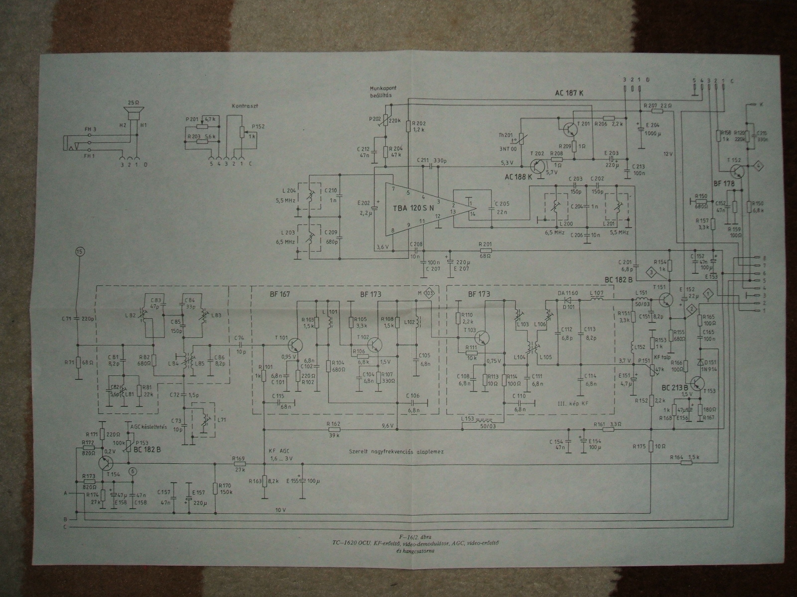

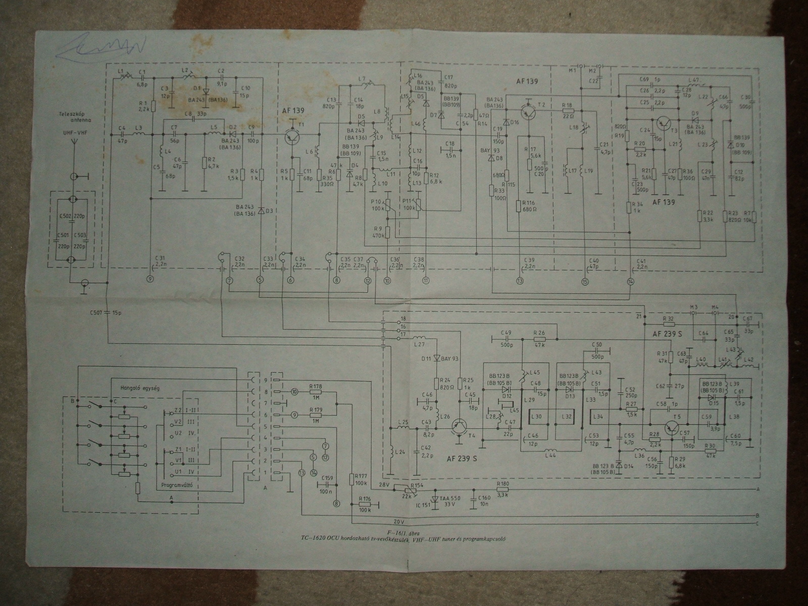

(#) Müszi hozzászólása Ápr 14, 2011 /
Sziasztok TV-s kollégák!
Annyit haladtam még régen a minividimmel, hogy kicseréltem a függöleges erösitö zárlatos tranzisztorait, de uj probléma jelentkezett, amely a képen látható:
- Remeg a kép, a kép alig látszik, szinte fehér, kontrasztpotira nem igazán reagál. Ha nincs adóra hangolva, nincs függöleges eltérités (csak egy csík látszik). Ha a nincs eltérités, akkor a villogni is szokott a kép, és recseg együtemben a hangszóró is.
-Néha utána kell hangolni, mert elhangolódik a csatornáról.
Rajzom, szkópom van a javításhoz. Aki remekül ismeri a készüléket, nagyon megköszönnék Tőle egy-két hasznos tanácsot!
Köszönöm: Müszi
(#) Müszi válasza Müszi hozzászólására (») Ápr 14, 2011 /
Bocsánat, lehagytam a képet
(#) kadarist válasza Müszi hozzászólására (») Ápr 14, 2011 /
A video-végfok tápfeszültsége jó értékű? Ha ott van valamilyen gond, akkor szokott ilyen fehér kép lenni. A függőleges lefulladását meg lehet, hogy a video-végfok rossz működése okozza, mert a szinkronjel a videojelről választódik le.
(#) Müszi válasza kadarist hozzászólására (») Ápr 14, 2011 /
Köszönöm, akkor ezeket átnézem első körben!
Müszi
Csatolom a rajzokat, pontosan merre van a video-végfok tápja?
Az E306 elkó (4,7 uF) pozitív sarkáról megy a video végfokozat (BF178). Ez a feszültség a sorvégtranzisztor (AU108) emitteréről származik, tehát a nagysága erősen függ a soreltérítéstől. Az elkót érdemes cserélni, meg általános tápfeszültségmérés is kellene.
