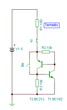

(#) proli007 válasza Thomm hozzászólására (») Ápr 13, 2011 /
Ahogy olvasom, egy relés öntartó kapcsolás tranzisztoros helyettesítését keresed. Lerajzoltam, de azt tudnod kell, hogy ez csak egy "elvi" megoldás, ami nem sok mindenre jó, leginkább tanulmányozásra. De nem is írtad, mire szeretnéd használni, mekkora a feszültség, terhelőáram..
De legegyszerűbben a feladatot, egy tirisztorral lehet megoldani. Ez a tranzisztoros kapcsolás, a tirisztor "helyettesítőképe".
üdv! proli007

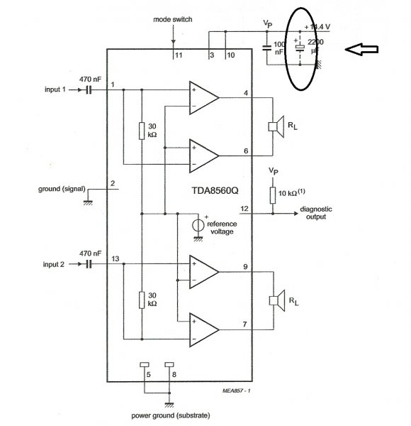

(#) tanci hozzászólása Ápr 13, 2011 /
Hali.
Azt szeretném megkérdezni, hogy a TDA8560q kapcsolási rajzában a feszültség bemeneténél mire szolgál a 2200µF-os kondi ami elhanyagolható.
(#) gaboca323f válasza tanci hozzászólására (») Ápr 13, 2011 /
Én úgy tudom a belső oszcilláció csökkentésére szolgál, nem a táp része és elvileg nem hagyható el.
(#) tanci válasza gaboca323f hozzászólására (») Ápr 13, 2011 /
Megépítettem anélkül és gond nélkül szól így is.
Lehet, hogy megy, én nem próbáltam nélküle, szinte az összes ilyen TDA ic-nél bennevan. Nyilván ha elegendő a táppuffer akkor valóban nincs rá szükség.
Szerintem azért nem gond, hogy nem építettem bele, mert a pufferkondik a tápban 2x10000uF.
(#) kadarist válasza tanci hozzászólására (») Ápr 13, 2011 /
Ezt az IC-t autórádiókhoz tervezték és a puffer áramcsúcsoknál ad egy kis energiát az erősítőnek. A hosszú tápvezeték kellemetlen hatását mérsékli.
