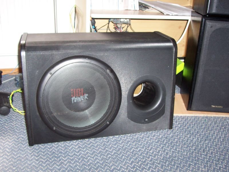

(#) dj.csont hozzászólása Ápr 16, 2011 /
Üdv.Mindenkinek egy olyan kérdésem lenne hogy van 4 széles sávú hang ládám egy külön erősítővel akarok még hajtani kettő mély ládát és az lenne kérdésem hogy 200Hz vagy 150Hz jobb a Alul áteresztő szűrő vágása? Vélemények szerint melyik hangzásba megfelelőbb köszönöm a segítséget!
(#) zitzaki válasza dj.csont hozzászólására (») Ápr 16, 2011 /
Én biztos 150 Hz-en vágnám bár nem ismerem a ládáidat
(#) dj.csont válasza zitzaki hozzászólására (») Ápr 16, 2011 /
Egyik egy ilyen JBL PSE 1200 BK másik pedig kisebbik egy JBL ESC200 kisebbiket pl filmnézéskor is szeretném használni nagyobbik pedig csak zene hallgatás műfajba pedig inkább rap + disco
Az első képen ami van ránézésre 4-ed rendű bandpass az 150 Hz fölé úgyse tudna elvileg menni. Én szerintem 150 az pont jó vágásnak.
