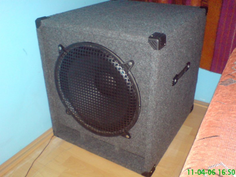

(#) Turbina33 válasza Turbina33 hozzászólására (») Ápr 10, 2011 /
(#) kallaizoli6 válasza Turbina33 hozzászólására (») Ápr 10, 2011 /
Nagyon jó lett.
Valaki a tölcséres ládáról is mondana véleményt, mert arra is kíváncsi lennék.

(#) Turbina33 válasza ptesza hozzászólására (») Ápr 10, 2011 /
Mintha te is ajánlottad volna...olvass csak vissza,minden le van írva!
Még nincs meg a párja.Hallgattuk teljes jellel is,de nagyon zavaróan kiemel 2K körül.Pont olyan,mint az adatlapján.
Ja,és ez nem szub,attól messze van!

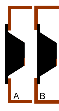

(#) teddysnow hozzászólása Ápr 11, 2011 /
Van valami különbség a két hangszóró beszerelés/rögzítés között?

(#) teddysnow válasza (Felhasználó 13571) hozzászólására (») Ápr 11, 2011 /
Kössz.
