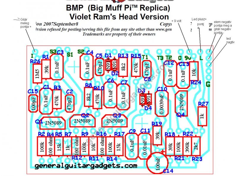

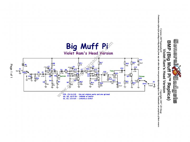

(#) kopaszs hozzászólása Ápr 1, 2011 /
Sziasztok bekötés hiján elkészült a big muff.A bekötéshez szeretnék egy kis segítséget nem szeretném elszúrni a képre beírtam amiről volt fogalmam de ebbe sem vagyok biztos.Segítségeteket előre is köszönöm.
(#) gking228 válasza kopaszs hozzászólására (») Ápr 1, 2011 /
Ahogy látod, a kapcsolási rajzon van három potméter: Tone, Volume és Sustain. Azoknak a 3 lába kerül beforrasztásra, értelemszerűen, azokra a helyekre ahova nem írtál semmit (S1,2,3, T1,2,3, V1,2,3). A C13 kondi utáni O feliratú pont pedig az effekt kimenete. Led-et nem muszáj bekötni, ha csak nincs 9 lábú kapcsolód. Remélem tudtam segíteni.
(#) kopaszs válasza gking228 hozzászólására (») Ápr 1, 2011 /
Köszi a segítséget akkor ahova 0 van írva oda kössem az erősítőbe menő vezeték +-át csak azért kérdezem mert a rajzon a 100k log poti középső lábára írja a kimenetet?V1.2.3 Azt nem is látom.
Teljesen igaz, bocsiii...
Szóval az O-ra kösd rá a hangerő poti 3-as lábát. A kettes lába megy az erősítő pozitívjára. Az egyes lába pedig a közös testpontra. Véletlen egy másik kapcsolást is néztem közbe és összekevertem...

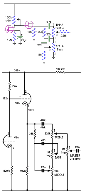

Helló
Az lenne a kérdésem, hogy annak a FET-nek és csőnek mi a szerepe amelyik után megy a tonestack? Mert van olyan kapcsolás amiben szerepel és van olyan amiben nem. Mi határozza meg a szükségességét?
(#) ZSozsóó válasza teddysnow hozzászólására (») Ápr 16, 2011 /
Katód- illetve source követő. A bemeneti ellenállása nagy (így nem terheli le az előtte levő erősítő fokozatot ,mint terhelő ellenállás), míg a kimeneti ellenállása kicsi. Tulajdonképpen úgy néz ki, hogy a tone stack nem jelent terhelést az erősítő fokozatnak, mert közte van ez az illesztő áramkör,erősítése egységnyi, illetve az alatti valamennyivel. Az igazság az, hogy amúgy sem jelentene sok terhelést a hangszínkör, de ez ökölszabály, hogy szűrő hálózatot kis impedanciával kell hajtani (illesztő kimenete) és naggyal terhelni ( a master utáni fokozat, bemeneti ellenállása nagy szokott lenni) és akkor működik "rendesen". A gyakorlatban rátesz egy lapáttal ez a cső/jfet, kicsit "torzít" is a hangon, próbáld ki milyen, ha ott van, meg milyen ha nincs. Ami nagyon fontos, főképpen a jfetnél(kisebb kapacitások, gyors működés stb..), ha egy ilyennel kiegészítesz egy áramkört, akkor az esetleges sípolásért, nagyfrek gerjedésért elsődleges gyanúsított ebben a formában. Minden eszközre (jfet/cső) egyből a gate/rács lábra, közvetlenül a foglalatra stb tenni kell szerintem egy soros ellenállást, én 10k-t mindenképpen teszek, ha van a rajzon, ha nincs, tudni illik ez a gate-source kapacitással és a szórt kapacitásokkal nagyon sok száz kHz-en tologatja a fázist és lehet épp ott, ahol kritikus lenne nélküle a stabilitás, egyszerűen lesz annyi tartalék, hogy ilyen sípolások nem jönnek létre. Persze nem mindig segít, de hibát ezzel nem nagyon lehet elkövetni
Remélem tudtam kicsit segíteni!
zsolti
(#) teddysnow válasza ZSozsóó hozzászólására (») Ápr 16, 2011 /
Köszi. Hát akkor én (első nekifutásra) kihagyom. Az a baj, hogy a "hangrendszereimen" nem hallok különbségeket. Van egy Akai hifi erősítőm (6Hz-60KHz-ig átvisz gyárilag) egy egyszerűbb hangfallal, van egy BEAG aet453 BEAG hangoszloppal (100V mentesítve) meg még megszoktam hallgatni egy keverő fejhallgató kimenetén keresztül. De semmi változást nem hallok. Nincs normális zenei cuccom, nem tudom hallani a különbséget egy hard clippes és egy soft clippes diódás torzítónál. Nem tudok már hogy trükközni. Mondjuk szájharmónikával próbálkozok az meg eléggé négyszög gyanús. Ez az én bajom. Jövő héten kérek kölcsön egy gitárt és majd lepróbálom azzal.
Más.
Fetzer valve.
Ez. Kettőt egymás után rakok, 12V táp. Úgy szól a leghangosabban, hogy az egyik trimmert 4.2 Voltra állítom a másikat meg 8 Voltra. Az ellenállások tök egyformák, a FET-eket meg ha megcserélem akkor a feszültségeket is átkell állítani. A FET-ek típusa 2n3819. Nem úgy kellene optimálisan működnie, hogy fél tápfeszt potizok be rajta?
(#) ZSozsóó válasza teddysnow hozzászólására (») Ápr 17, 2011 /
Hát kísérletezni kell az ilyen dolgokkal, az biztos! Gitárral jobban lehet hallani szerintem, mint más hangszerrel, vagy zenével, próbálkozz! Főleg torz zenét nyomj át rajta, abban sok a felharmónikus, jobban kijönnek a különbségek.
Ha elolvasod a cikket a fetzer valve-ról, van ott egy képlet az optimális drain feszültségre: Vd = 0.6*Vcc + 0.7*|Vp|. Az egész cikket elolvasva derül ki, miért is annyi amennyi, mik az összefüggések, mitől lesznek a karakterisztikák olyanok ,amilyenek...De a legfontosabb műszer mindig a füled! Úgyhogy akár hangra is kipotizhatod!
(#) ZSozsóó válasza ZSozsóó hozzászólására (») Ápr 17, 2011 /
Fontos, hogy a fethez legyenek az alkatrészek igazítva, a 2n3819nek emlékeim szerint olyan 2,5-3,5V elzáródási feszültséget mértem, 3-4mA közti nulla gate-source feszültséghez tartozó drain árammal, így elég kicsi értékű source és drain ellenállások jönnek ki, szerény erősítés mellett....
