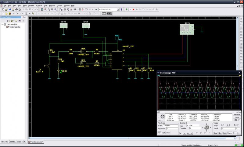

Kérdésem lenne.
Marshall Combokban láttam Az M5201 Ict ami egy kimenetre kapcsolja vagy az egyik műveleti erősítőt vagy a másikat.
Működése alapján egy 2 áramkörös reléhez tudnám hasonlítani.
A mellékelt kapcsolásban történetesen 4 áramkörös relé+2db Tl072 például.
Ha a műveleti erősítőket kiváltom Pl TL07x el hisz a megfelelő erősítés beállítás a kapcsolásból kinyerhető.
Az ellenállások és kondik ott vannak a rajzon.
A kapcsoló elem 4066 4 csatornás analóg switch lenne a 4066-ot pedig egy PIC vezérelné.
Igy elmaradhatna az analóg feszültség vezérlés a bal alsó szekció teljesen. E helyett jönne be a Pic.
Azért Pic mert mindössze ez az alkatrész kell a biztos kapcsoláshoz nem kell egy halom más alkatrész.
Ugye az eredetiben ha a pedál vagy a nyomókapcsoló tesre kapcsol akkor
M5201 SW lábán 15v-ról 10v ra csökken a feszültség.
Az Ic adatlapja alapján 5v-os lefutó él billenti át a kimenetet míg 5v os felfutó él visszabillenti
Ic2 2-es lába földön van tehát ha a clean állásban van a pedál az overdrive Mute állásba kerül,
azon felül hogy ic3 a clean ágat kapcsolja a akimenetre
Ha van ötlet a 4066 másképp, egyszerűbb vezérlésére, azt megköszönném.

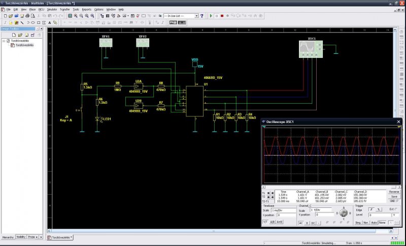

(#) mrex válasza mrex hozzászólására (») Ápr 19, 2011 /
Most gondoltam át.
Minek nekem pic?
Két inverterrel megoldható a dolog.
Azt hiszem innét már gyerekjáték lesz továbblépni
(#) mrex válasza mrex hozzászólására (») Ápr 20, 2011 /
A próbapanelen is jól vizsgázott ez a konstrukció.
Ha valakinek volt már problémája az M5201 beszerzésével akkor szerintem a hétvégére meglesz a gyógyszer Marshall utánépítés hajrá! Kíváncsi vagyok mit produkál egy Conductorral!

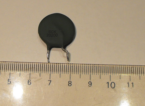

(#) krieggger hozzászólása Ápr 20, 2011 /

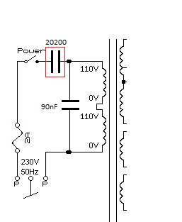

Itt tartok most az erősítővel. A gyári erősítőben a hálózati trafó primer oldalán van 2db kondenzátor, egyiket nem tudtam kimérni multiméterrel 20200-van ráírva, ennek mi az értéke, és mit csinál a 2 kondi?
(#) ZSozsóó válasza krieggger hozzászólására (») Ápr 20, 2011 /
Hát az nem kondi lesz (szépen is néznénk ki), szerintem vagy valami védelem(termisztor, szupresszor...) vagy a jó ég tudja... Hagyd ki, nem kell az oda, én semmi ilyesmit nem használok soha, mégis szólnak a cuccaim Ne ragaszkodj görcsösen semmilyen kapcsoláshoz, maga a rajz még nem garancia a hangra. Anno építeni akartam egy marshall erősítőt és a nálam milliószor okosabbak azt mondták, hogy nyugodjak meg, nem lesz olyan. nem értettem, hiszen ugyanaz a kapcsolás...Megépítettem és nem szólt "marshallul"...Akkor kezdtem el gondolkozni ezen és leszűrtem a tanulságokat!
Jól néz ki a cucc, látom adsz az alkatrészekre, jó lesz a végeredmény, csak ügyesen, kis alakítgatásokkal még faszább is lehet, mint amit várnál szerintem
(#) mrex válasza ZSozsóó hozzászólására (») Ápr 20, 2011 /
DY-1026
(#) Bassmester válasza krieggger hozzászólására (») Ápr 20, 2011 /
A 20200 az egy NTC, ami a bekapcsolási áramlökést hivatott csökkenteni. Inkább kapcsolóüzemű tápok elé szokás ilyet tenni. Kisebb trafók elé felesleges, nagyok elé lágyindító gyanánt pedig gyenge megoldás. Valószínűleg az alulméretezett 230V-os kapcsolót akarták megvédeni a beégéstől a "gyáriak".

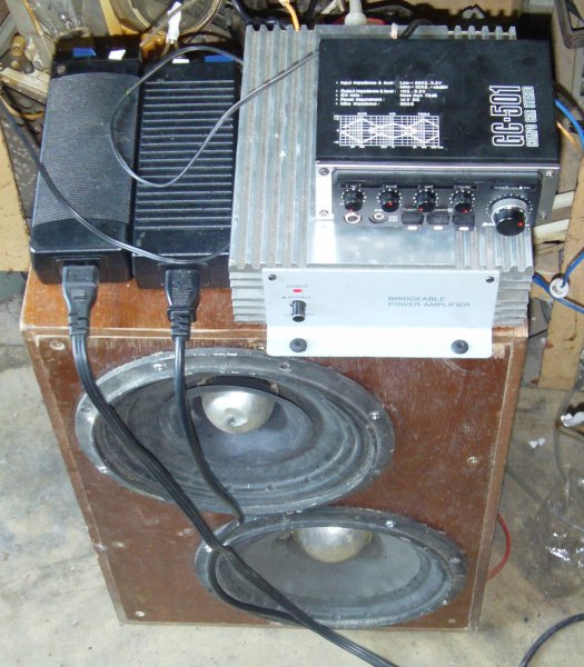

Atbutykoltem egy MAGNAT 2x50 hidalhato autoserositot 2x 25V kene(+/-) , taplalom ket 18,5V-os DEL kapcsolouzemu Laptop 4A -es tapegysegbol.Na most persze ritkan fut fel mind a ket tapegyseg egyszerre. Azon torom a fejem mi lenne jobb , a tapegysegek es a pufferkonik koze tenni egy lagyinditas ellenallast +valami athidalo kapcsolot ( relet) vagy a hangszorokat kapcsoljam kesobb egy relevel.Olyat ugrik ,igy direktbe, az egyik hangszoro hogy nem tudom kibirja .16 Ohmos Celestion hatalmas magnessel keskeny legressel ..lapos drottal tekercselve nagy SPL -je lehet igy is nagyot szol pedig a watt az a negyede es a tapfeszultseg se 50V hogy az a kb. 50W/csatorna meglegyen.
Tulajdonkeppen majd 8 Ohmon fogom hasznalni hidba hogy kb 70W -ot kiadjon .
Ha bevalik ( marmint a laptop tapegyseg ) jo lenne mert konnyu 70W-os cucc .
Jo lenne eladni a hagyomanyos hanszoroimat es neodinium -os konnyu nagy SPL-es -eket venni .
Uj jatekot vettem JammanStereo Loop Machine ...na most az a baj hogy sztereo szelessavu erositio es jo hangszorok kellenek ..de konnyu es kicsi ..es basszust is vigyek hogy a dobgep -nagydob is szoljon .Persze csak neha kell ha valahol nincs megfelelo cucc igy egy megent plusz befektetes.dehat a hobby az hobby.
Itt egy kep a proba osszeallitasrol .Meg nem probaltam ki a Celestion -okat 8 Ohm-ra kotve hidba erositovel osszehasonlitani a masik Sony aotuserosito+Blue Marvel hangszoros cuccommal ami jol szol .Hangsozabb lessz e vagy nem.
A kis autos eloerosito-hangszin stb egy kis kapcsolouzemu taprol megy kulon 12V-rol.Most radio megy rajta ..semmi zavar eggyik tapegysegtol se ..a radiot ratettem a tapegysegekre es semmi zavar .Igy gondolom majd a "high gain" torzitoba se fog bevinni zajt.Kulonben az uj Zoom Multiprocesszorom gyarilag kapcsolouzemu tappal jott es semmi zavar.

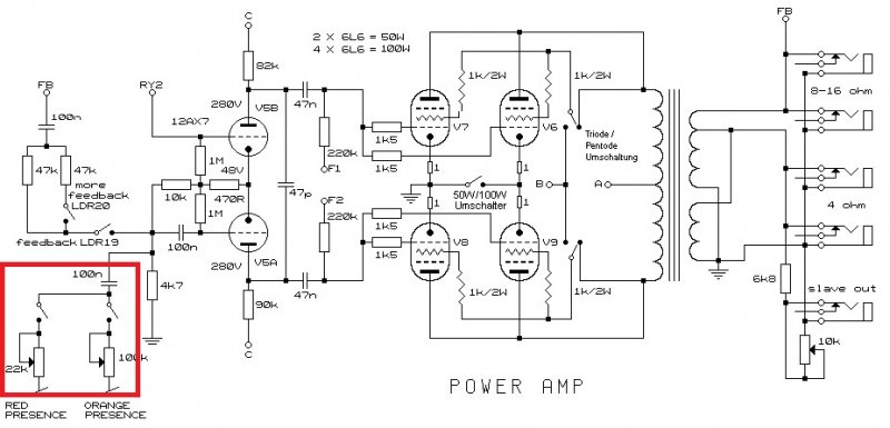

A 2db presence potmétert, és a vele soros 100n-s kondit ha kiveszem, jó lesz a végfok? Kell még a mellette lévő 4K7-es ellenállás? Presence szabályzás van az előfokban.

A végfokozatban levő prezenc máshogy működik,mint az előfokozaté. Az előfokozaté vágja a magasat, tompít, míg ez a vég átfogó visszacsatolásába avatkozik be. Azt szabályozza, hogy magas frekvenciákon mennyire fogja vissza a hangszórót a végfokozat. Más más a hatás. Próbáld ki, semmibe nem kerül, amelyik tetszik, azt meg bennhagyod...A 4,7k kéne, egyrészt, hogy egyáltalán működjön a fázisfordító, másrészt a 47k-k vele képezik a visszacsatolást a kimenő szekunderéről...Ezt söntöli a 100nF+100k/22k.
