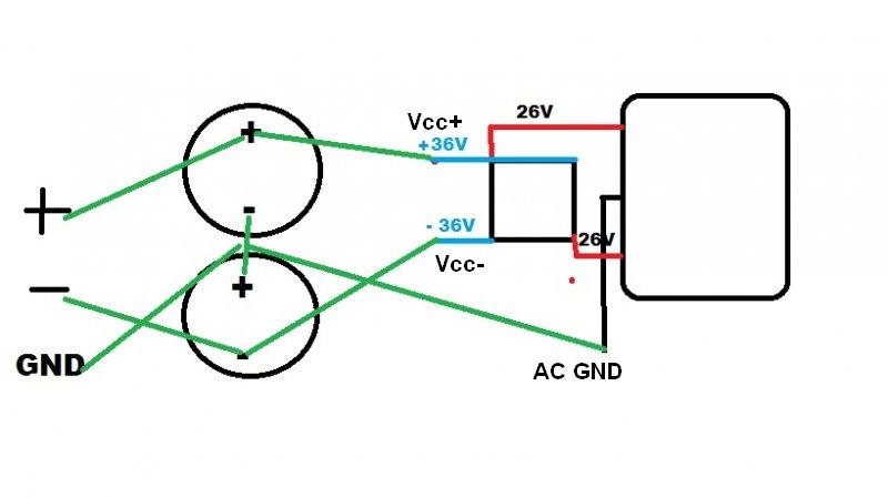

(#) benocs24 válasza reloop hozzászólására (») Ápr 17, 2011 /
Helló reloop! Próba képpen bekötöttem a két nagy kondit egyenirányító diódák után. Tehát így akkor lett nekem +-37 voltom. Amit ráköthetek a végpanelra? Ha ezt a +-37 voltot rákötöm a végfok panelre akkor a 2db 2200as kondi már nem fog változtatni a feszültségen?
(#) reloop válasza benocs24 hozzászólására (») Ápr 17, 2011 /
Valamennyit csökkenni fog a feszültség a végfok nyugalmi áramától, de ehhez a 2200-as kondinak nincs közük. Annyi történik mikor összedugod, hogy tápáganként 12.200µF lesz puffer. A 24V amit mértél az a hullámos egyenfeszültség átlagértéke. A kondenzátor hatására már a csúcsértéket tudod mérni ami a 37V-tól már több nem lesz akármennyi kapacitást is kötsz rá

(#) reloop válasza midgardcoil hozzászólására (») Ápr 17, 2011 /
A kondenzátor akkor nem lehet az oka, bár 4 IC esetén kétszer ennyi is elmenne.
„trafót kellett hozzá beszereznem,egy +/- 34V-os toroid hajtja”
A toroid ezek szerint 2x26V -os?
Meg kéne mérned, hogy a két szekunder azonos feszültségű-e, mert ha egy dióda híd egyenirányít, akkor pár tized volt különbség esetén csak az egyik szekunder tölti a kondikat periódusonként csak egyszer.
A másik lehetőség, hogy a bemenetről szedi össze brummot. Kössél le róla mindent, a bemeneteket zárd rövidre és úgy próbáld ki.
