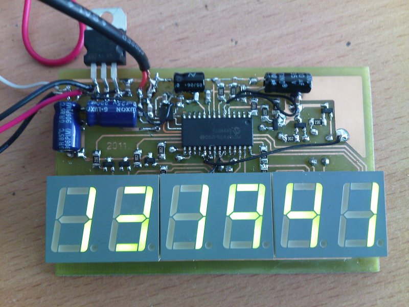

végre sikerült beszereznem jó pár darab LMX2322-es IC-t, így meg tudtam építeni a régóta kiszemelt frekvenciamérőt. A kapcsolási rajz és a leírás ezen a linken elérhető. Csak ajánlani tudom, első bekapcsolásra hibátlanul működött. Kétféle verzió is beégethető a PICbe, egyikkel 1 GHz-ig, a másikkal 2.5 GHz-is lehet mérni. Holnap ha lesz egy kis időm, és van rá érdeklődő, akkor töltök fel róla képeket.

Szendi: Kijelzőt miért nem találtál? Én a helyi boltban vettem 3 darab 2 digites, közös anódos hétszegmenses kijelzőt. Nem kell ide semmi extra! A panelt újra terveztem, mert a PIC is SMD lett nálam, illetve az LMX2322 az CSP16 tokozású (nem semmi mutatvány azt beforrasztani).

Na hoztam magammal képeket a frekvenciamérőről. Nézzétek el a nyák minőségét, eléggé összetákolt lett a végére. Az LMX2322-es beforrasztásával kicsit megszenvedtem, de végül sikerült (nem a szokásos TSSOP tokozású, hanem CSP, nincsenek lábai).
Az áramkör igazából egy prototípus egyelőre, ha lesz időm, akkor igényesebben is megépítem, bedobozolom. Nemsokára feltöltöm a NYÁKtervet is.
