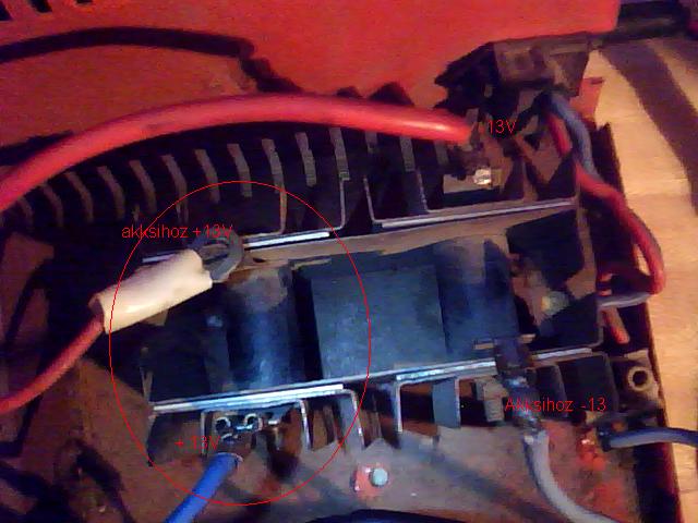

(#) ujfalusi válasza Zseni hozzászólására (») Ápr 22, 2011 /
Most már értem mii az a mérési funkciód, nem irtad hogy a műszerről van szó. A diódákat egyenként kiforrasztva mérd meg. Az Egyik irányba nem szabad semmit sem mutatnia. Ha mutat mind két irányba az zárlatos. A másik nézzél már köröl abba a töltőbe hátha van benne még két dióda.
(#) Zseni válasza ujfalusi hozzászólására (») Ápr 22, 2011 /
Szia csak eggyirányba mér.
nincs semmi benne csak 2 kapcsoló 2 dióda 1 trafó.
Nem igaz hogy kiakar fogni rajtunk. Kezdjük elölről.
Ha a váltó megvan tovább egy egy diódára megy egy egy vezeték, a dióda túlsó vége összekötve. Itt és a trafó harmadik pontján kell egyent mérned. Tovább a műszer bemeneten-tovább a műszer kimeneten. És valahol nyilván van egy biztosíték is. Elvileg ennyi.

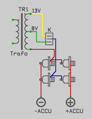

Leirom ahogy be van kötve.
Sárga vezeték (+13) Kapcsoló bal pólusa.
Zöld vezeték (+8V) Kapcsoló Jobb pólusa.
Kapcsoló középső pólus kék vezeték.
Kék megy az 1 es diódára, a dióda másik oldalára megy a kimenő kábel (+13V)
Piross vezeték a trafóból ( - ) A 2 es diódára, a dióda másik pólusán van a kimenő kábel (- 13V)
Ennyi ha kihagyom a be és ki kapcsoló gombot.
Lerajzolom.
(#) Zseni válasza Zseni hozzászólására (») Ápr 22, 2011 /
Lerajzoltam.
(#) proli007 válasza Zseni hozzászólására (») Ápr 22, 2011 / 1
Elég kizártnak tűnik, hogy csak két dióda volt lánykorában. Szerintem a másik kettő disszidált..
Mert két diódával, egyenirányítani csak úgy értelmes, ha a trafón van két tekercs (2x8V és 2x13V). De ahogy leírod, az Graetz kapcsolást feltételez. De ha tényleg kettő van, akkor egyutas csak az egyenirányítás, ami a trafónak sem jó, és tényleg csökken az áram kb. a felére.
(Amúgy a képek a "néger az alagútban" műalkotás. Látni szinte semmit..)
Tegyél egy izzót, a pirosra meg a kékre, majd a töltő kimenetére. Ha jó az egyenirányító, akkor azonos fénnyel ég. Persze ha nem zárlatos a dióda. Azt meg úgy tudod meg, hogy a kimeneten a műszerrel egyenfeszültség állásban is tudsz mérni. (De csak az izzóval terhelten igaz. Mert terheletlenül a műszer akármit mutathat.)
Régen legalább úgy értettek a diódához mint manapság. :yes:
De egy tekercsnek, és két diódának semmi értelme. De nézd meg az ábrát, valami ilyennek kellene lenni. (Remélem ráismerni a diódákra) De csak az a két dióda lehet azonos hűtőfelületen, aminek a csavarjai vannak összekötve. Vagy pont a hűtőborda köti őket össze..
üdv! proli007

(#) Zseni válasza proli007 hozzászólására (») Ápr 22, 2011 /
Érdekes van is 4 db ilyen diódám megpróbálom igy kötni és majd meglátjuk. de az enyém ilyen dióda (kép)
Ha elkészíted, tegyél rá egy izzót, és mérd meg a feszültség polaritását (melyik lesz a plusz). Mert elvileg ott lesz, ahol a diódák csavarja van, de léteznek "reverz" avagy fordított diódák is a tokban. Akkor minden ugyan az lesz, csak a polaritás lesz más. (oroszoknál diódáknál gyakran előfordul, más típusoknál, egy "R" betű utal arra, ha nem a katód van kivezetve a rögzítő csavarnál.) De a dióda vizsgálóval is megmérheted beépítés előtt. Akkor kel vezetnie, ha a műszer negatív csatlakozója megy a csavarra. Ha nem, akkor fordított.

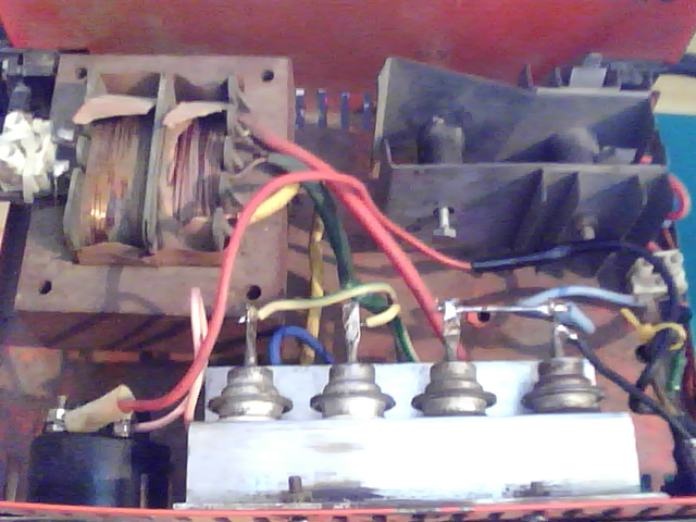

Elkészült!!!( Kép)
A kimeneti fesz ( 12,75V) és 2,5 A lett
ott a pont!!!

(#) Zseni válasza Zseni hozzászólására (») Ápr 23, 2011 /
Itt vannak a képek. Katt rályuk ha nem látszik.
Mégegyszer köszi mindenkinek!!

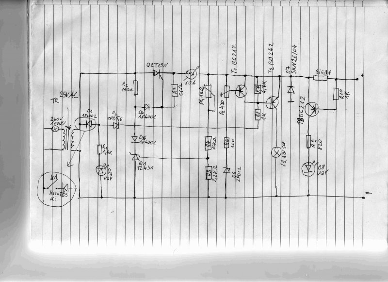

(#) Skyline hozzászólása Ápr 24, 2011 /
Kibővitettem kicsit a tirisztoros kapcsolást,nem tudom így jó lenne-e ha valakinek lenne ideje légyszi nézze már át,köszi.
Annyi a változás hogy a kisütét a negatív ág vezérli(így a pozitív periódus alatt nem terheli a töltőkört),a P2 potival be lehet állítani mikor kapcsoljon le,(a K1 kapcsolót utólag rajzoltam oda,hogy ki lehessen kapcsolni a kisütést ha nincs rá szükség).
A másik dolog egy fordított polaritás elleni védelem,elvileg müködnie kéne és a bisztinek ki kéne olvadnia.
Sajnos csak megrajzolni tudtam aztán bescannelni,elnézést a rossz minőségért.
Szép napot!
Üdv!!

(#) proli007 válasza Zseni hozzászólására (») Ápr 24, 2011 /

(#) Zseni válasza proli007 hozzászólására (») Ápr 24, 2011 /
szia.
ezt nem értem.
ha rajta a töltő kb 14 V (Akksi) mérek ha nincs akkor 12,4V (töltő)
2,5A de ez csökken gondolom ahogy az akksi töltődik.?
A Diódák pedig csak a felfogatás miatt tünnek nagyobbnak, meg a kamera szerintem.

(#) proli007 válasza Skyline hozzászólására (») Ápr 24, 2011 /
Egy gondolat hibás. Ha nincs hálózati feszültség, a töltő kisüti az aksit. És mély kisütés elleni védelem meg nincs.
- Tehát a D4 ZPD5V6-ot ZPD15-re kell cserélni. Ekkor kisütés csak akkor van, ha a trafón megjelenik a negatív feszültség.
- Az R8 ellenállást ekkor 470ohm-ra kell kicserélni, mert nem lesz elég a bázisáram.
Tekintve hogy a T2 kvázi analóg módon fog működni (főleg ha T1 elkezdi lezárni), hűtés kell számára.
Használd a TINA demó verzióját, akkor nem csak rajzolni tudsz, hanem szimulálni is..
üdv! proli007
(#) Skyline válasza proli007 hozzászólására (») Ápr 24, 2011 /
Akkor az általad tanácsolt módosításokkal építem meg a kapcsolást.
Még azt szeretném megkérdezni hogy kismotor akksit lehet-e tölteni ezzel a töltővel(12V 5,5Ah)?
Vagyis elég e a primer köri 100W-izzó áramkorlátnak a kis és nagy aksik töltéséhez egyaránt?
Üdv!!
