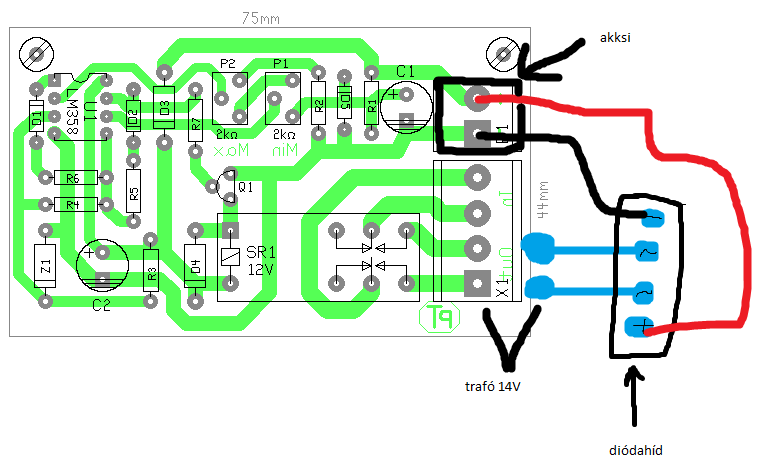

Helló.
Megjött a töltőhöz az összes alkatrész, és holnap szeretném már csinálni. Csak azt szeretném kérdezni, hogy így jó e a kapcsolás amit csináltál?
köszi.
üdv: nemerei

(#) proli007 válasza nemerei hozzászólására (») Ápr 21, 2011 /
Nem egészen. A panel "In" pontjaira kell a trafót kapcsolni, az Out-ra pedig az egyenirányítót.
De én alapvetően arra gondoltam, hogy nem a szekunder oldalát kapcsolod a trafónak, hanem a hálózati feszültséget. Ugyan is a szekunderen nagy áram van, és a töltés végén nem fogyaszt akkor a trafó sem.
Tehát az "In" pontokra a 230V-ot, Out-ra a trafó primert. Szekunderem pedig közvetlen megy az egyenirányító, majd az aksi. Aksiról vissza az áramkörre (ahogy rajzoltad is. (Ha gond, lerajzolom..)
üdv! proli007

(#) nemerei válasza proli007 hozzászólására (») Ápr 21, 2011 /
Hello.
Amit írtál annak a második felét rajzoltam le elvileg én is.
Az "in" be bemegy a falból a 230V, majd mikor behúz a relé az "out" végén lesz a 230V. Oda teszem a trafó primer felét és a szekundert meg abba a kék pöttyökbe amit rajzoltam, onnan a diódahídba, majd az akksi plusz és mínusz pontjaiba. Én így értelmeztem, onnantól ahonnan írtad, hogy "De én alapvetően arra gondoltam..."
. De ha megrajzolnád az egészet azt nagyon megköszönném.
üdv: nemerei
Legyen.. Remélem így már érthető is a dolog.
üdv! proli007
Igen már érthető, de szerintem én ugyan ezt rajzoltam, vagy szerettem volna. Na mindegy. És az mitől függ hogy mekkora biztosítékot tegyek a bemenő ágba?
A biztit legfőképpen a trafó teljesítményének megfelelően kell megválasztani.
üdv! proli007

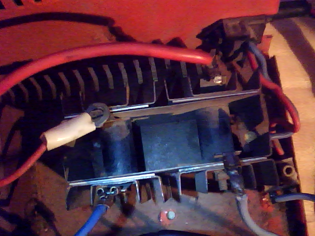

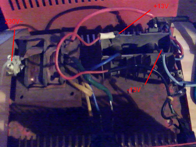

(#) Zseni hozzászólása Ápr 21, 2011 /

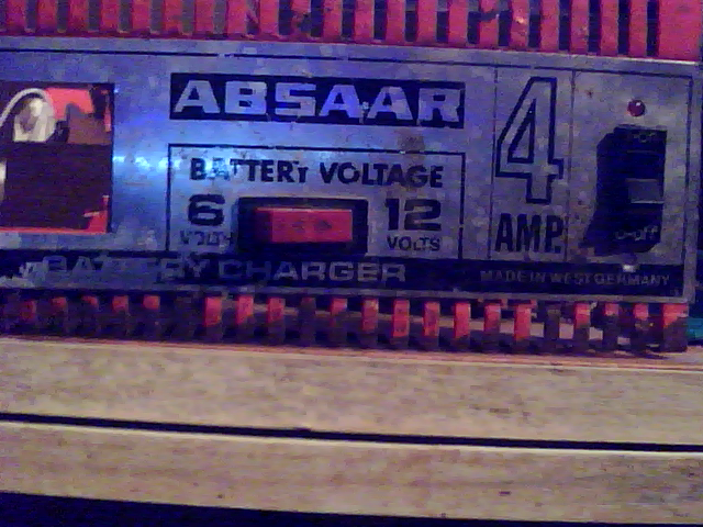

Sziasztok van egy akkumulátor töltőm.
A gond az, hogy 4A van ráirva de csak 1,5A ad le.
A feszültséggel nincs gond mert az kb 13-14V.
Most hozzányultam egy kicsit és elkezdett valami rövidre zárni.
Nem értem miéert melegszik és zúg meg áramot seem ad.
Több infó a képeken.
Helyettesíteném a fekete hengereket.
Majd bővebben is irok.

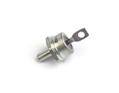

(#) Zseni válasza Zseni hozzászólására (») Ápr 21, 2011 /
Esetleg ilyennel (450értékü) helyettesíteném a hengereket.
Vagy diódák vagy nem tudom mik azok.
(#) btk02 válasza saraha hozzászólására (») Ápr 21, 2011 /
Nagyon köszönöm a segítséget, valóban a Powertec C-11 ről van szó. Igazából nem nagyon értek a dologhoz csak "leono" bejegyzésében olvastam a Y20100DN "alkatrészről. A fórumot meg a google listázta ki, amikor a cuccról kerestem infót, így kerültem ide. Mindenesetre beszerzem MBR20100 -ast amit írtál azt beforrasztom. Még egyszer köszi szépen: V.Gyula

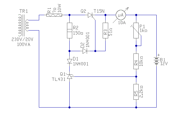

(#) B.I hozzászólása Ápr 22, 2011 /
Sziasztok. Megépítettem az alábbi kapcsolást annyi változtatással, hogy az 51 ohm helyére 41 ohm -os ellenállást tettem de nem működik. Először egy kondenzátort próbáltam vele tölteni, de -2.6V-ra töltötte fel. Ez mitől lehet?

(#) ujfalusi válasza Zseni hozzászólására (») Ápr 22, 2011 /
Nem tudom miből gondolod hogy a diódákat ki kell cserélni.
De ha már így, 4A-ros töltő szinte minden nagy áramú dióda jó bele. Ha kétutas akkor két 10A-res ha greatz akkor 4 db 5A-res már túl jó.

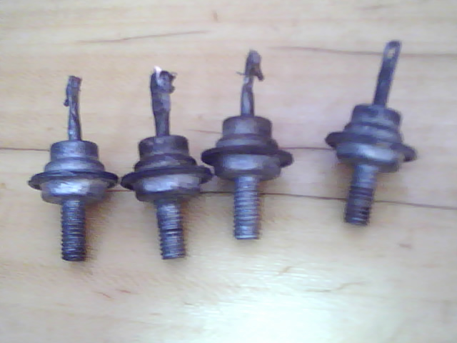

(#) Zseni válasza ujfalusi hozzászólására (») Ápr 22, 2011 /
Szia van 4 diódám (1-es kép)
A szám rajtuk ( д 2425 jel 89)
Az értékük 410-450 közötti.
de hogyan kéne bekötni öket?
Első sorban biztos hogy rosszak a diódák? Hogy állapítottad meg. Kimérted valamivel? Ha igen amivel helyettesíteni akarod azok hibátlanok?
(#) ujfalusi válasza ujfalusi hozzászólására (») Ápr 22, 2011 /
Rossz dióda esetén valaminek ott füstölni kellett volna, hacsak nem sszakadt, amit nem hiszek.
