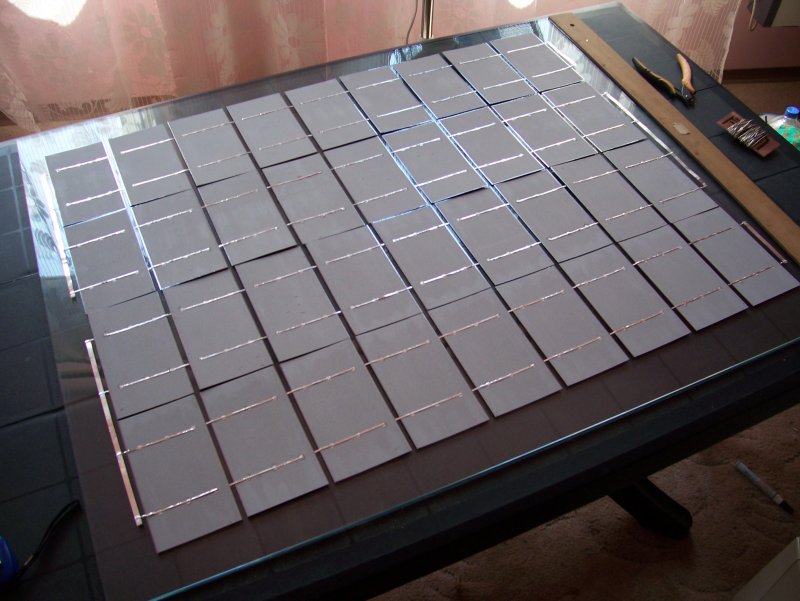

Napelem cellák össze forrasztásához készítettem egy sablont, ebből a sablonból csak úgy tudom kivenni ha alá nyúlok (régi 80cm-es fa vonalzó). Nem tudom megkarcolni véletlenül a cellát ez által, vagy amikor pakolom ide-oda?
(#) Barret válasza westhorses hozzászólására (») Ápr 18, 2011 /
Kiborítós sablont csinálj!
Akkor nem kell megfogni a cellákat kivételkor.
És sérülésmentesen kijönnek egyszerre.
Én már törtem le cella sarkát avval,hogy csak megfogtam!
Nagyon-nagyon törékenyek,még annál is jobban,amire gondolsz...Minél kevesebb tapogatás,annál kevesebb sérülés.
(#) westhorses válasza Barret hozzászólására (») Ápr 19, 2011 /
Nekem még szerencsére nem tört el egy sem azzal hogy kivetem a sablonból, de ami késik az nem múlik.... Hogy gondoltad azt hogy kiborítós sablont?? Képet tudsz esetleg küldeni róla, vagy paintben valami ábrát?
A cellát akkor nem tudom össze karcolni azzal ha huzogatom össze-vissza, meg pakolászom???
(#) Barret válasza westhorses hozzászólására (») Ápr 19, 2011 /
szerintem nem tudod megkarcolni,nekem még nem sikerült.Elég erős bevonat van rajtuk.
Fogsz egy furnér lemez csíkot,arra felraksz fugakereszteket,és az pontosan megrartja a cellákat adott távolságra.Ebben a keretben felforraszthatod az összekötő "csíkokat!"Mikor össze van drótozva a cellasor,akkor egyszerűen pofára fordítod a sablont,és kiesik a készre drótozott cellasor.Ennyi.Fugakeresztet meg lehet kapni több féle méretben,attól függően,hogy hány mm távolságot akarsz 2 cella között tartani.
Egyszerű mint a szög És kiszedéskor hozzá sem kell érni a cellákhoz. Oda boríthatod egyből a lapra,ahol készre fogod forrasztani a modult.

Pont ilyet készítettem, de én alányúlok és nem kiborítom

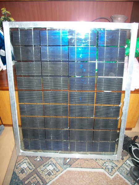

(#) westhorses hozzászólása Ápr 24, 2011 /
Elkészült az első, de nem utolsó panelom. Lehetne szebb is, de elsőre szerintem jó lesz. kitettem a napra délelött 10 kor rátettem egy 21wattos izzót és világított ahogy csak bírt, szóval szerintem jó lesz. Meg hát remélem nem 2-3 év lesz az élettartama.
(#) Barret válasza westhorses hozzászólására (») Ápr 24, 2011 /
A lényeg hogy tökéletesen vízálló legyen!
És jégeső álló
Csoda hogy nem égette ki az égőt,18V az már nem kicsit sok neki!
