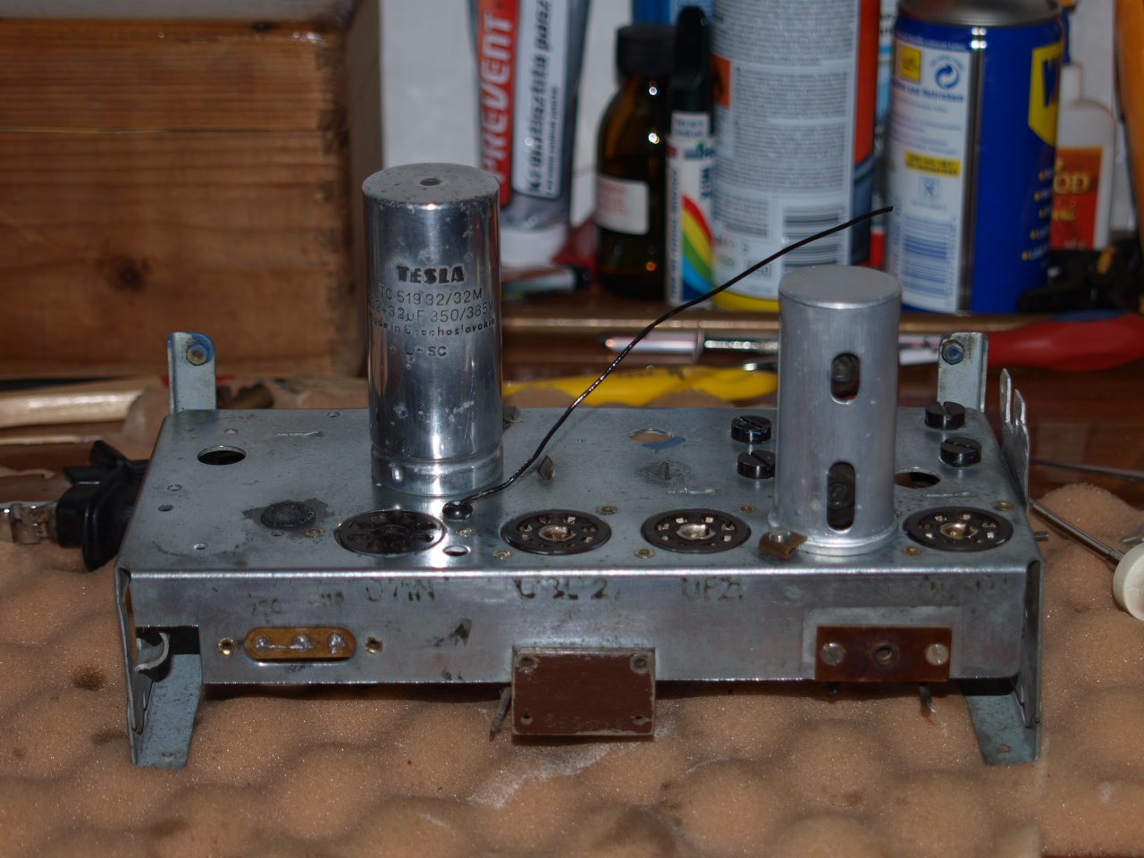

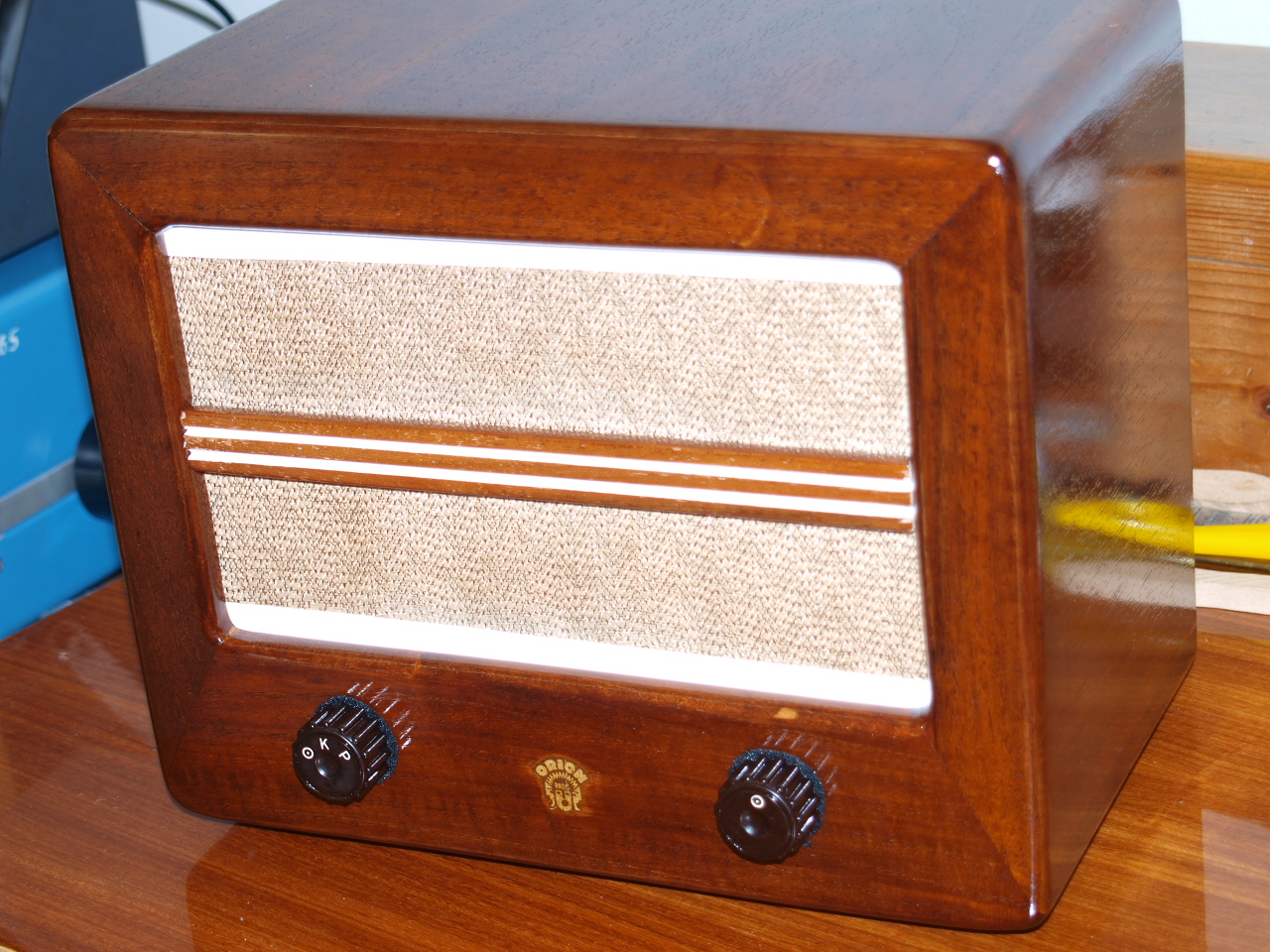

Sasszi.

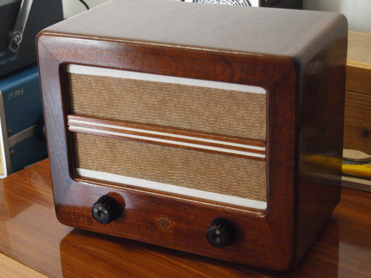

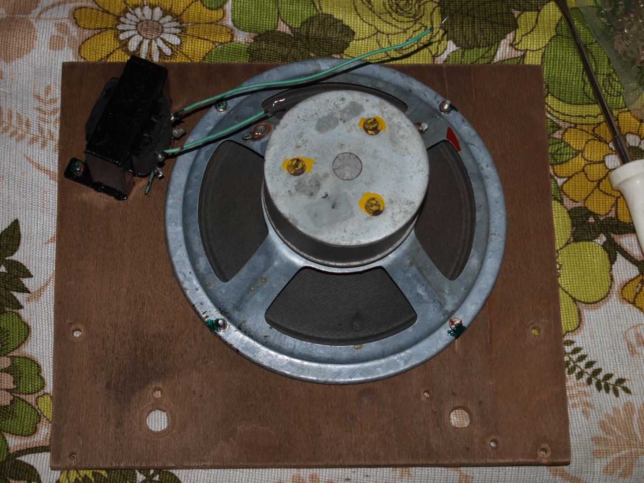

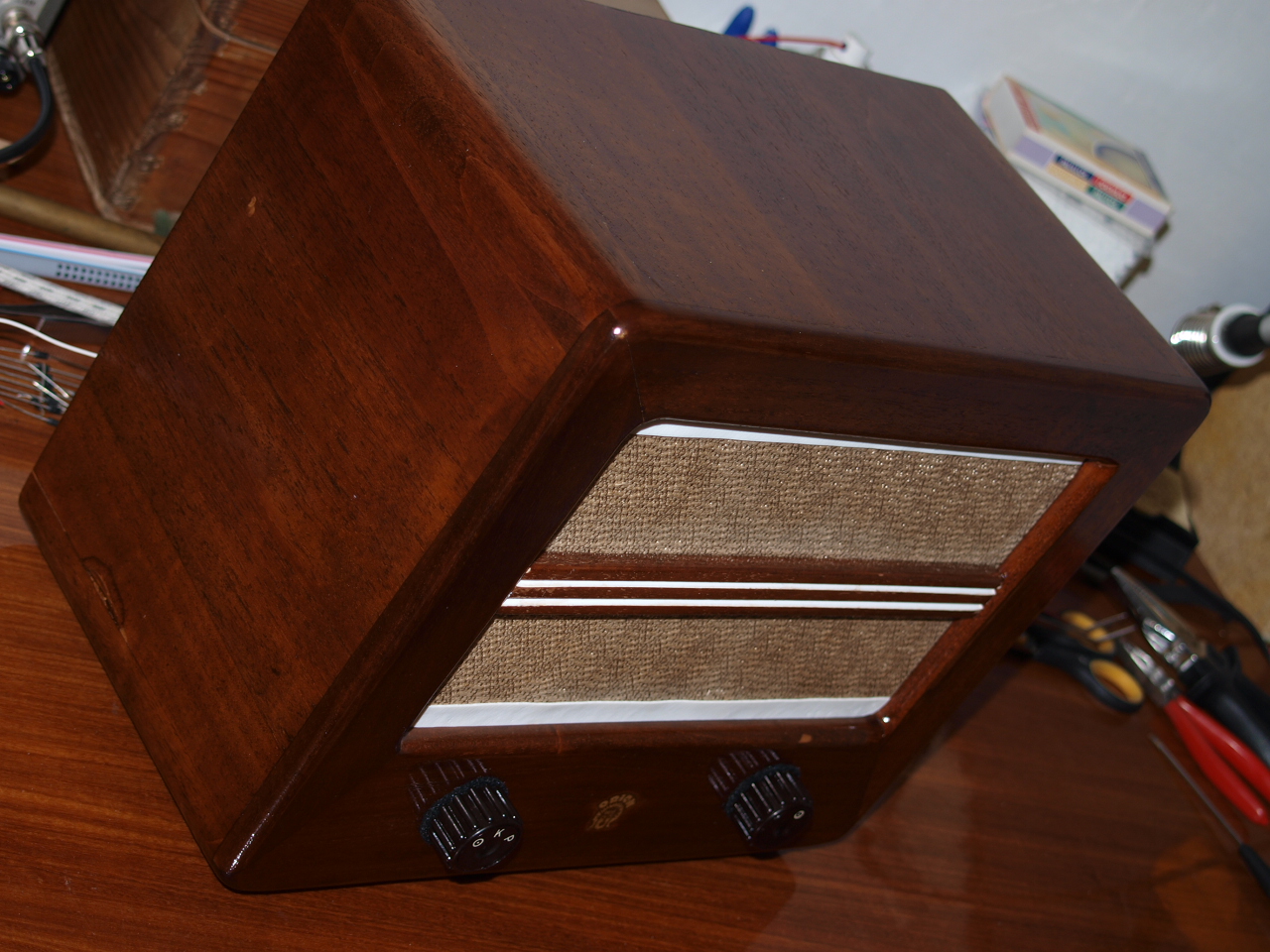

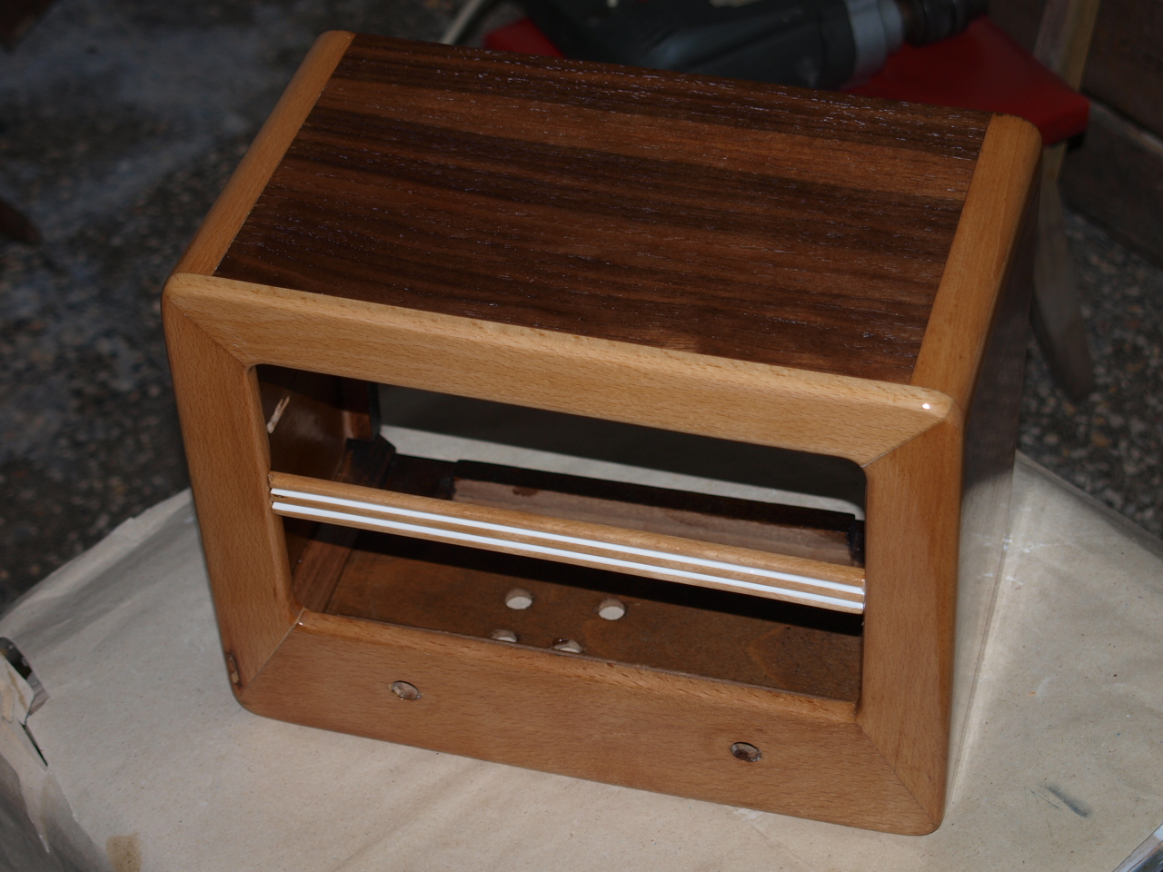

A doboz lakkozva, testvérek között!

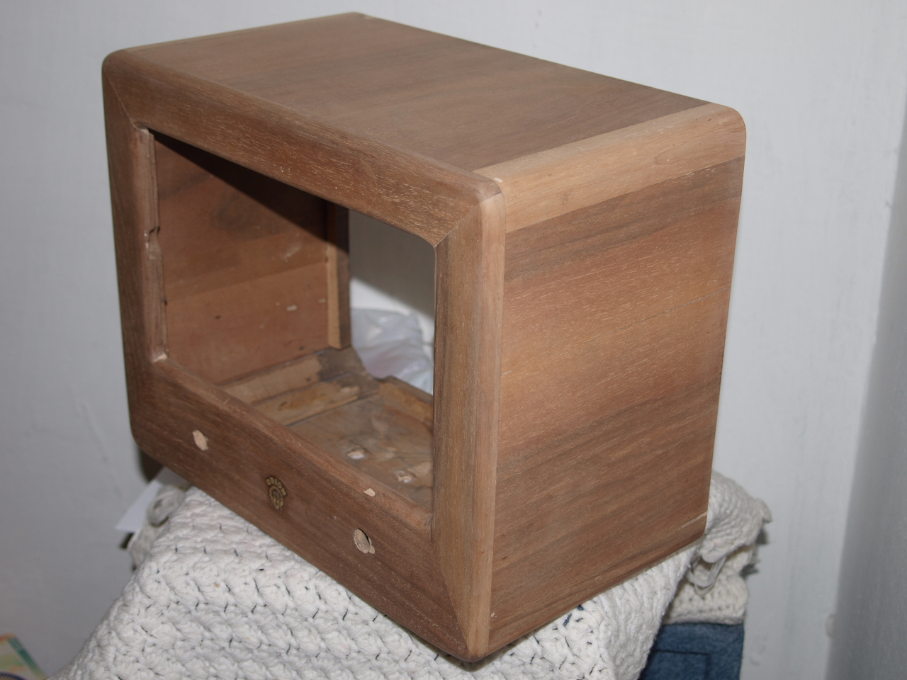

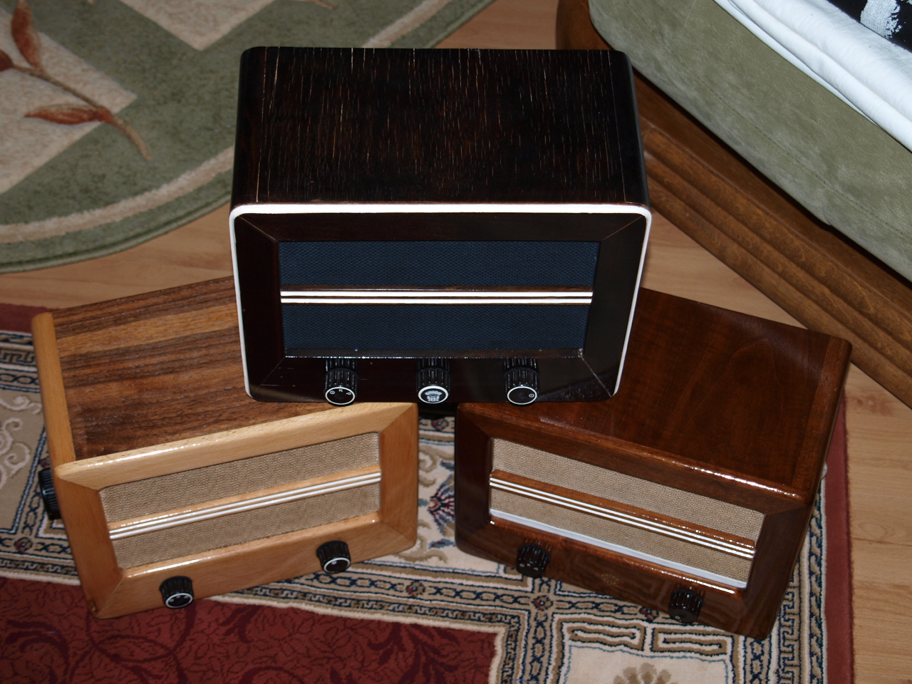

(#) teknikus hozzászólása Ápr 20, 2011 /

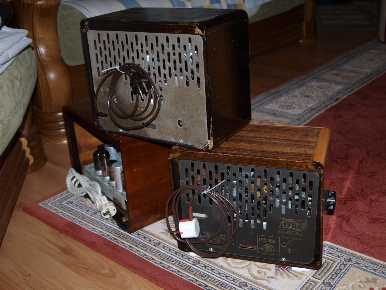

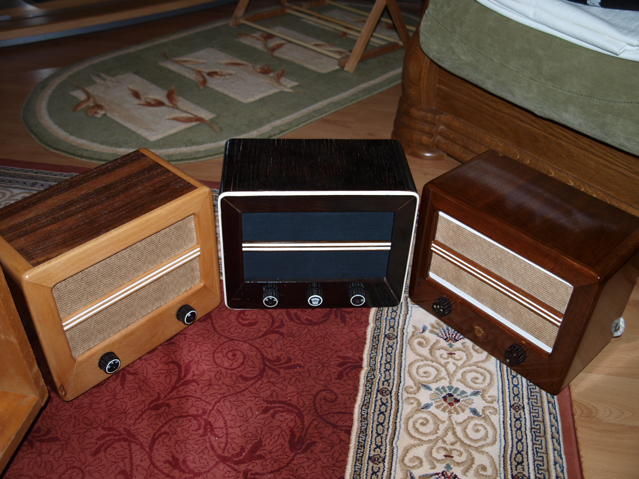

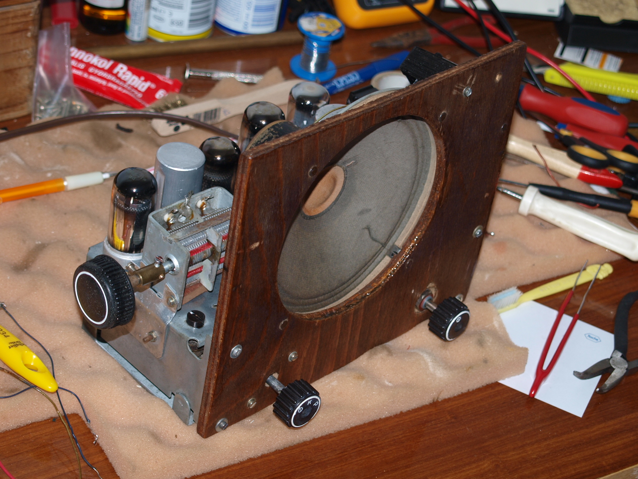

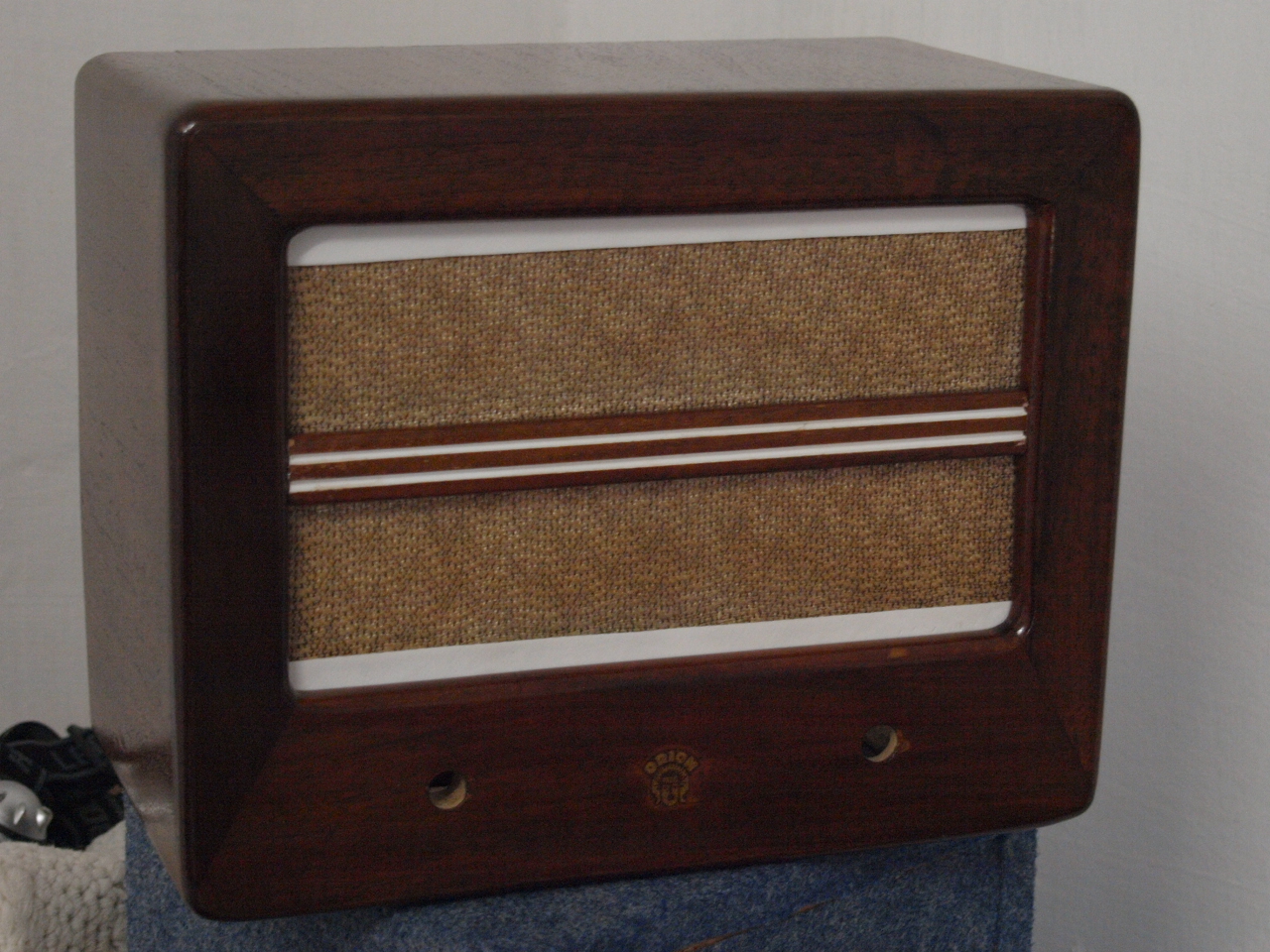

Igen testvérek, egy ismerősöm gyermekkori emléke a következő 313-as típus, kicsit össze volt borzolva a kapcsolás, el volt hangolva, működésképtelen volt, valamint elég gusztustalan a doboza. Hát következzék Ő!
(#) teknikus válasza teknikus hozzászólására (») Ápr 20, 2011 /

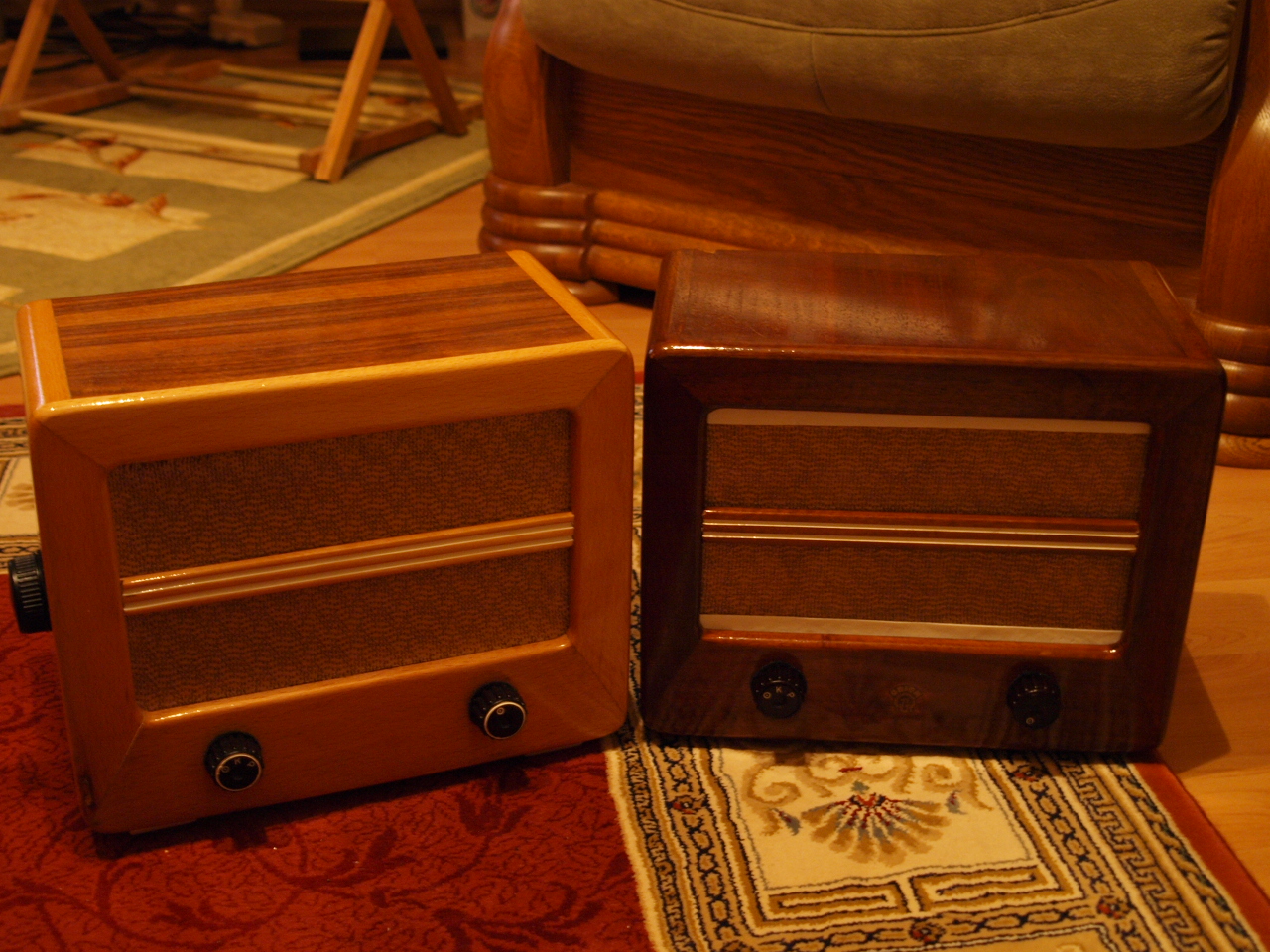

Megpróbáltam a gyári színt replikálni, azt hiszem elég jól sikerült! Sajnos a hangszóró szövete a szélein feslett volt, ehhez még hozzá jött a mosás általi foszlás, de teljesen kicserélni nem akartam, így fehár műbőrrel kitakartam a csúnya széleket.
Kész...
Sajnos nemsokára megy vissza a szerető gazdihoz...

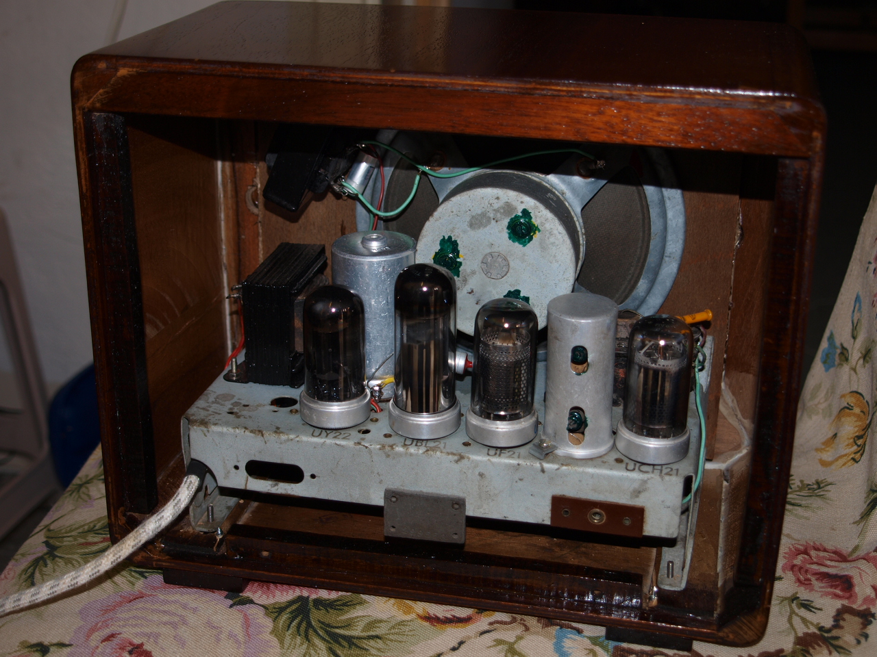

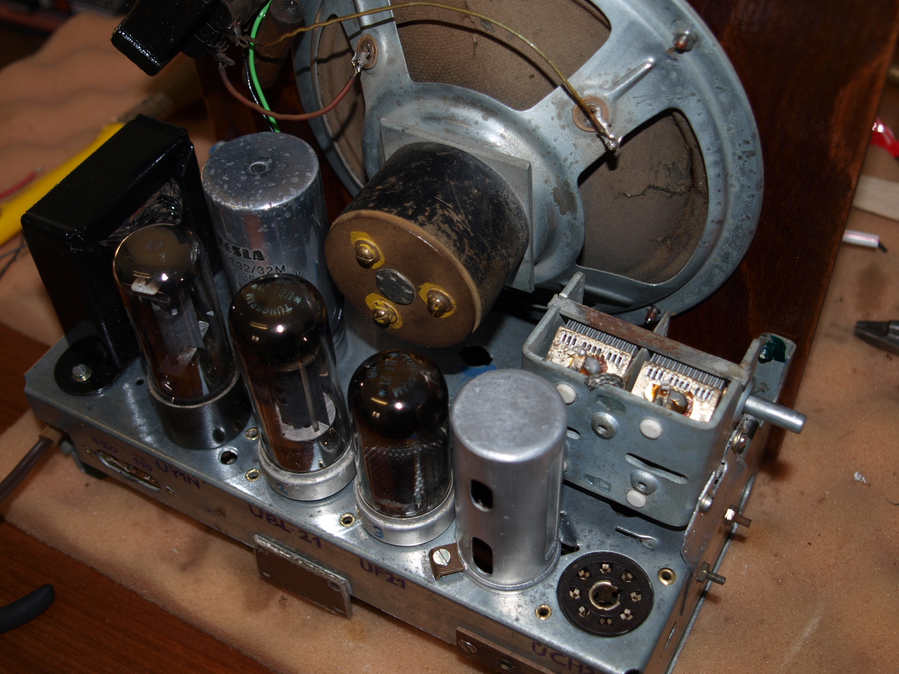

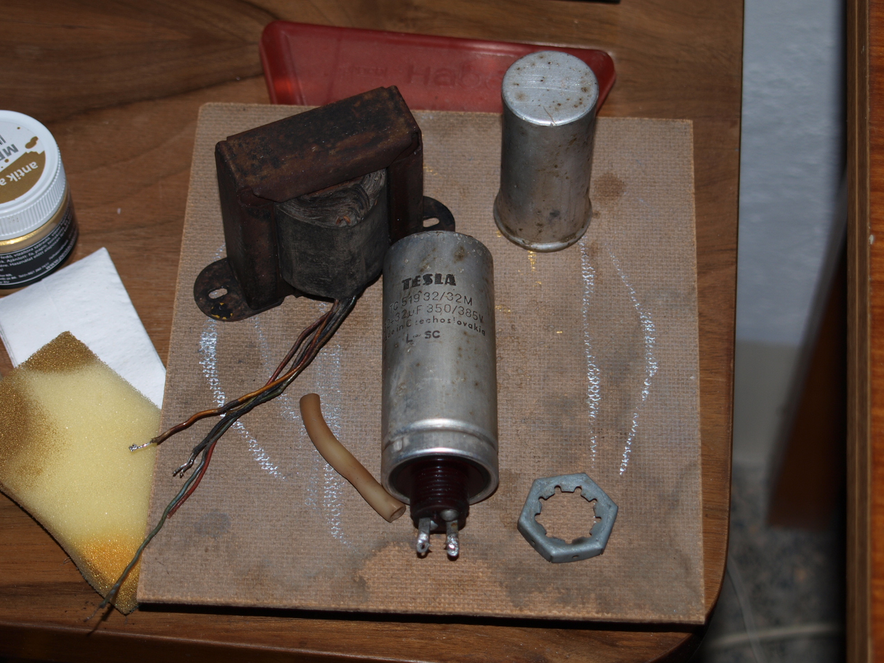

Szép napot Mesterek! Terta 331 javítok. Elkezdtem kicserélni a kondenzátorokat,még nem mindet cseréltem ki. Szerettem volna külső forrásból megdaloltatni, de nem hajlandó, helyette megszólalt a rádió. Csak az a probléma hogy halkan, a hangerő potira nem reagál,még kicsit sem. Merre keressem a hibát? Egyedül a 2x32ľF lett 2x50ľF-ra cserélve,ami más értékű lett. Illetve nem értem a régi kondikat, ugyanis a rá írt értéknél néha jóval akár 4-6x nagyobb értéket mutat. Ez a kiszáradás jele? Még nem találkoztam ilyen jelenséggel.
(#) hatvanasjocó válasza maci80 hozzászólására (») Ápr 22, 2011 /
Nem kell minden kondenzátort kicserélni, csak ami hibás! Nagyságrendekkel nagyobbat nem mérhetsz mert akkor valami hiba van a mérés körül. Csak az elektrolit kondenzátor száradhat ki.(2x32 mikrofarád) A többi papirkondenzátor csak zárlatos, átvezetős lehet vagy ritkábban kapacitás vesztett. Ha mindent kicserélsz akkor elvész a készülék eredetisége, régiség értéke.
(#) maci80 válasza hatvanasjocó hozzászólására (») Ápr 22, 2011 /
Szia! Nem akarom én mindet kicserélni. Csak az elektroliton felül még volt 1 zárlatos és 2 ami tőben el volt törve. Hiába próbálok rájönni,nem tudom mitől van,hogy a hangerő kicsi,potira nem reagál.
(#) Gafly válasza maci80 hozzászólására (») Ápr 22, 2011 /
Szerintem kapacitivan szór rá. Nem halk és cincogó?
Nem mellesleg a hangrésze nem egy talány, szerintem csipogtasd végig multiméterrel...
Trükkös szakadásra gondolnék (beleértve a kívülről szépnek látszó forrasztásokat is).
Majd ha megvan áruld el a titkot. Sokféleképpen szívtam már meg, pont így nem. De mindenképpen okulunk belőle
Tőben eltörve: Kiásod és óvatosan ráforrasztod...
(#) gkari válasza Gafly hozzászólására (») Ápr 22, 2011 /
Én a potikat, és a hozzájuk csatlakozó kondikat vizslatnám, valamint a PU-kapcsolót is,mert ha ez kontakthibás, akkor rádióállásban is lehet halk.
(#) maci80 válasza gkari hozzászólására (») Ápr 22, 2011 /
A rádió része meg olyan mintha csak "átszűrődne" a hang. Külső hang forrásból meg se szólal. Elkötésre.ill. csőhibára gondolok. Majd holnap újra átnézem.
(#) gkari válasza maci80 hozzászólására (») Ápr 22, 2011 /
A 2.ECH triódarácsát tapizva van-e erős brumm? Ha igen, akkor a hangfrekv. rész nagyjából jó, ha nem, akkor "bakfitty", akár csőhiba is lehet.

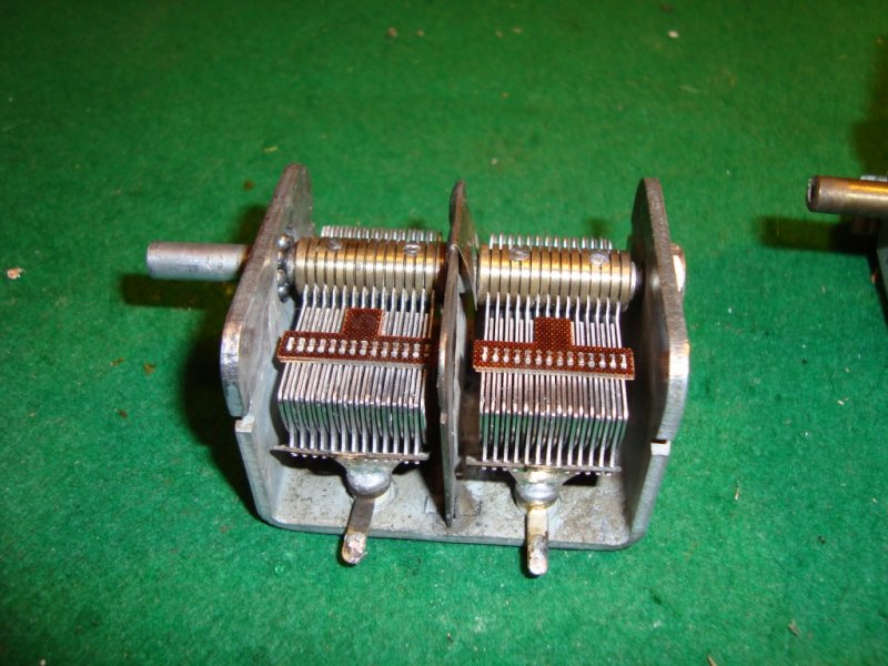

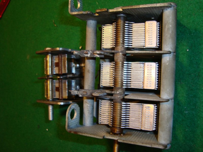

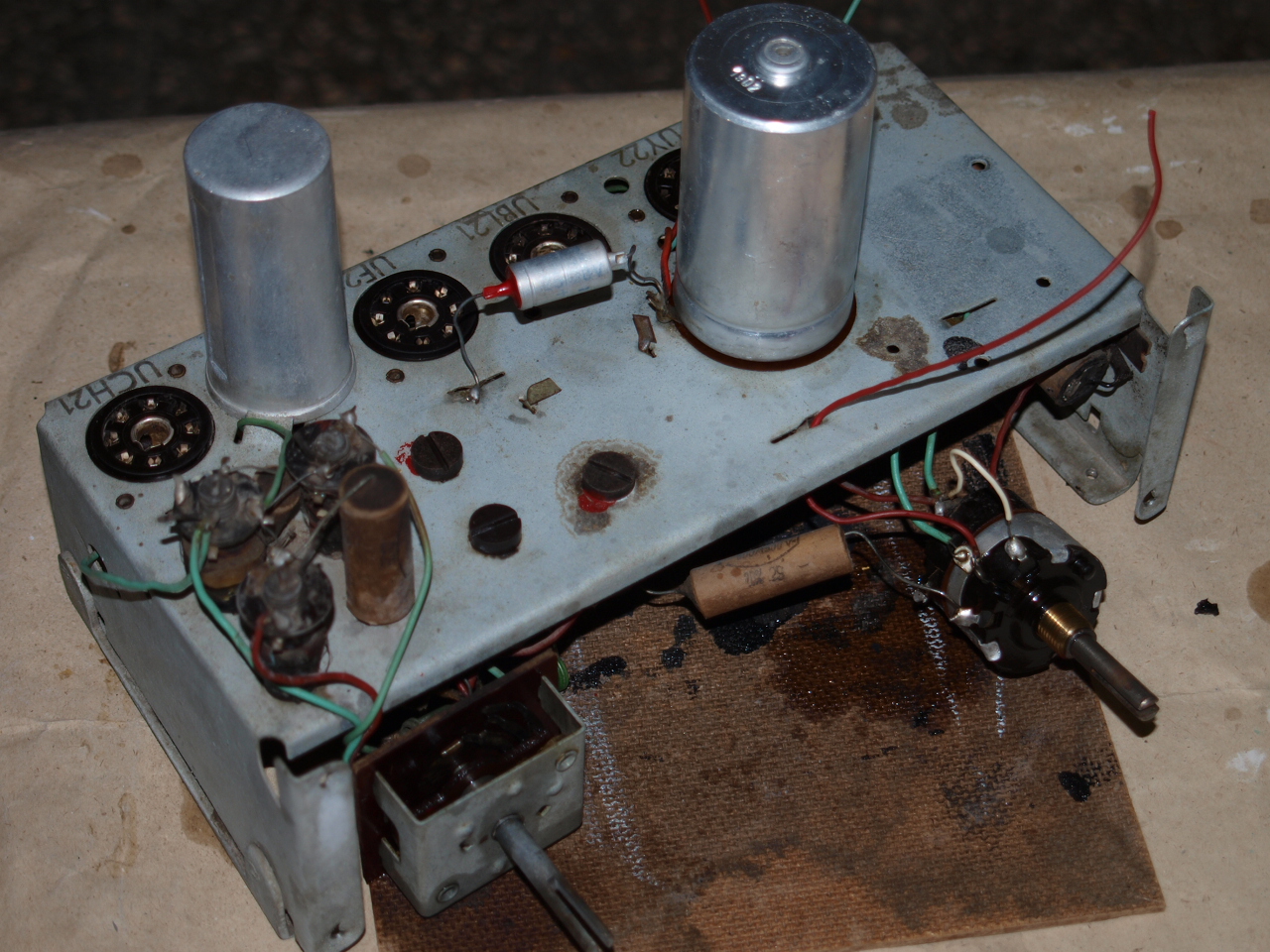

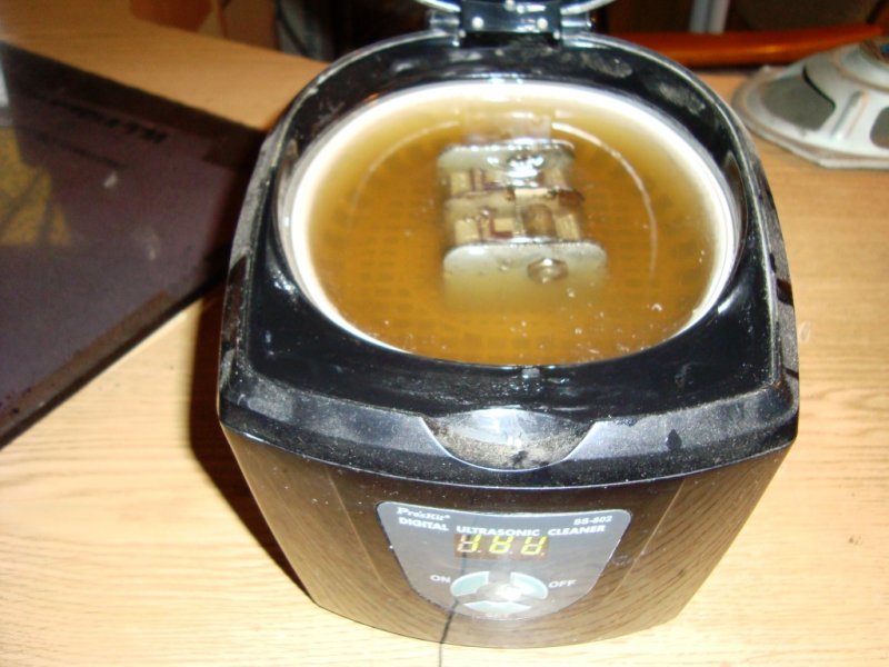

Tisztelt mindenki. Többen érdeklődtek már nálam privibe is az alkatrészek tisztításáról. Host egy általam jól használlt módszerről szólnék. Ennek az adta az aktualitását, hogy tegnap a husvéti bevásárlás során, egy német üzletlánc boltjában már 3800ft-ért láttam ultrahangos tisztítót. Én az enyémet még régebben vettem, persze sokkal drágábban, de nem bántam meg, sokmindenre tudom használlni. Általában az olyan bontott kisméretü alkatrészek kerülnek bele, amiről úgy gondolom, hogy nem árt neki a víz, pl: KF serlegek, pot méter alkatrészek, csavarok alátétek, csőfoglalatok, hull váltó részek, kapcsolók, kisebb fém cuccok, stb. A legjobban talán a forgó kondik tisztitásához lehet használlni, hiszen ott a lemezek közé, mással nem nagyon lehet benyúlni. A képeken egy elég ótvaros VT forgó meg az orosz rádió forgója látható tisztítás elött-után. Üdv:
(#) Janó bácsi válasza Janó bácsi hozzászólására (») Ápr 24, 2011 /
Az orosz hármasforgó
(#) _BiG_ válasza Janó bácsi hozzászólására (») Ápr 24, 2011 /
Ha vízérzékeny alkatrészről van szó, akkor nem lehet a vizet mondjuk egy nagyon híg olajjal helyettesíteni? Persze, akkor, ha az olaj nem árt.
Mert a víz esetében a korróziót aggályosnak tartom.
Nincs esetleges sókiválás a vízből, ami a szigetelési ellenállást rontja? (Ez ellen a desztvíz lenne megoldás.)
Amúgy tetszetős megoldás.
(#) Janó bácsi válasza _BiG_ hozzászólására (») Ápr 24, 2011 /
Persze azt elfelejtettem írni, hogy patikába vett deszt. vizet (nem íoncserélt akkuvizet, ) vagy ha nincs akkor szűrt tiszta esővizet használok, és a géphez árult savmentes mosószer-koncentátumot. Csapvizet, még sohasem használltam, már csak a gép védelme (vizkövesedés!) miatt sem. A mosás után hőlégfuvóval, vagy hajszárítóval szoktam kifujni a nedvességet, úgy hogy nem volt eddig probléma a korrózióval. De lehet egy kis szilikon spry-el is befujni, semlegesiteni a már megtisztított cuccokat. Üdv.

(#) maci80 válasza gkari hozzászólására (») Ápr 24, 2011 /
Brumm az van. Egy kis érdekesség,ha a két ech csövet megfordítom teljesen néma. Beraktam a csöveket másik 331-be ott is ugyan az a jelenség. Csak ott ha jó a csősorrend akkor a hangerő poti működik.

Ezek szerint az egyik cső gyengébb, szerintem az erősebbet kell 2.-nak rakni, így legalább a KF erősítés jobb, hacsak nincs cserecső.A poti(k) helyett tegyél be ideiglenesen ellenállást, ha így szól megvan a hiba.Esélyes, hogyha a poti(k) mechanikusan működnek, akkor javíthatók(l. korábbi hsz.-eket).

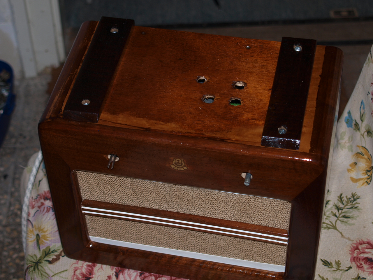

Megpróbálok csöveket szeretni bele,addig majd a dobozt csinálgatom. Azt is teljesen fel kell újítani,mert agyonra van "szántva" a lakk.
