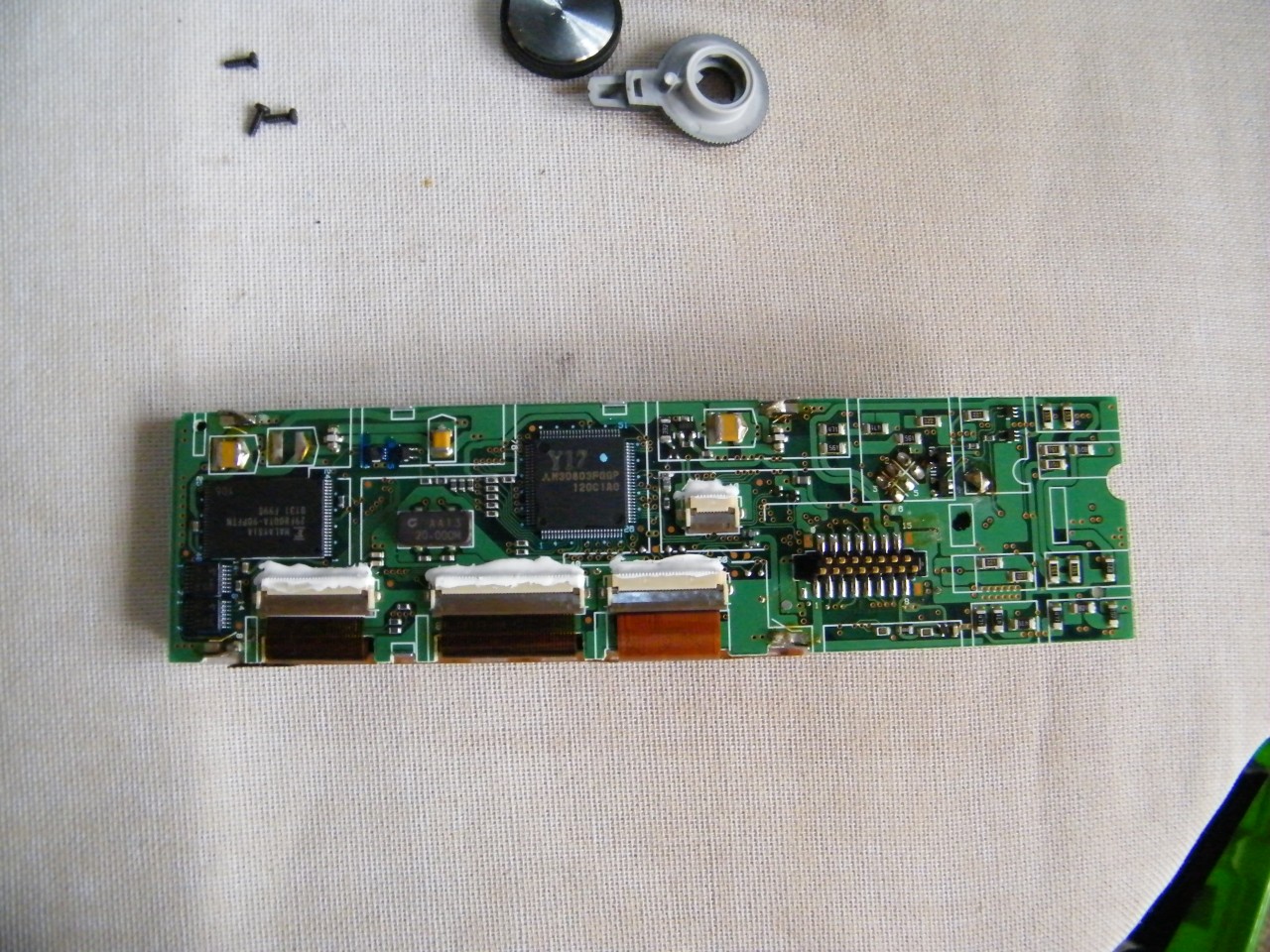

(#) BEMcorp válasza BEMcorp hozzászólására (») Máj 8, 2011 /
Szétkaptam az előlapot, de nem lettem okosabb (de nem lepődtem meg rajta...).
Két fólia-szalagkábel megy a kijelző fémkeretébe, azokat a paneli csatlakozónál kihúztam, visszacsatlakoztattam de sokat nem ért
Próbáltam megvilágítani a kijelzőt, hátha csak a háttérvilágítás kapitulált, de eredménytelenül.
Tehát még mindig várom a nálam okosabb/tapasztaltabb kollégák tanácsait!
