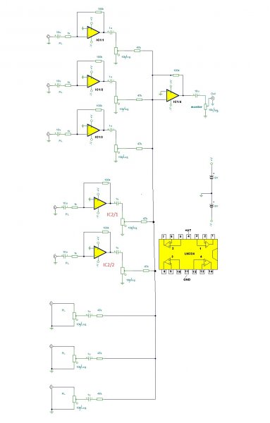

Segítségeteket kérném ebben a keverőben. Ha jól sejtem van 3 magas szintű és 3 alacson bemenet, és az IC 4. műv. erősítője a jelek összegzője. Ha jól sejtem a 4 műv. erősítő külön működik, és ezért az lenne a kérdésem hogyha tennék a kapcsolába még egy ugyanilyen IC-t, és abból még csinálnék ugyanígy 4 magas szintű bemenetet, és rákötném a fő ágra, akkor úgy működne, vagy valamit variálni kellene a rajzon? mert akkor 7 magas és 3 alacsony szintű bemenet lenne.
Másik kérdésem hogy +- táp kell e a kapcsoláshoz.
Köszi előre is!
(#) kadarist válasza elektro777 hozzászólására (») Ápr 28, 2011 / 1
Jól sejted, és valóban szimmetrikus táplálás kell.
(#) elektro777 válasza kadarist hozzászólására (») Ápr 29, 2011 /

Csináltam egy elvi rajzot is tehát úgy gondoltam, és persze még az ic többi erősítőjét is ugyanúgy tenném be, és az első ic 4-es műverősítője maradhat az összegző? meg lehet hülye kérdés de a - tápfeszt hova kell kötni, melyik lábra? szóval így jó lesz?
Köszi újra
(#) kadarist válasza elektro777 hozzászólására (») Ápr 29, 2011 / 1
A műveleti erősítő adatlapjából kiderül a bekötése, nézd meg. Maradhat az összegző is az eredeti.
bocs a rajzot meg lehagytam előbb, azért furcsálom a bekötést mert a rajzon is ottvan a lábkiosztás, de csak a + táp és a gnd. tahát az ic gnd-vel jelölt lába a - táp?
Igen az, a GND a negatív tápoldal.
