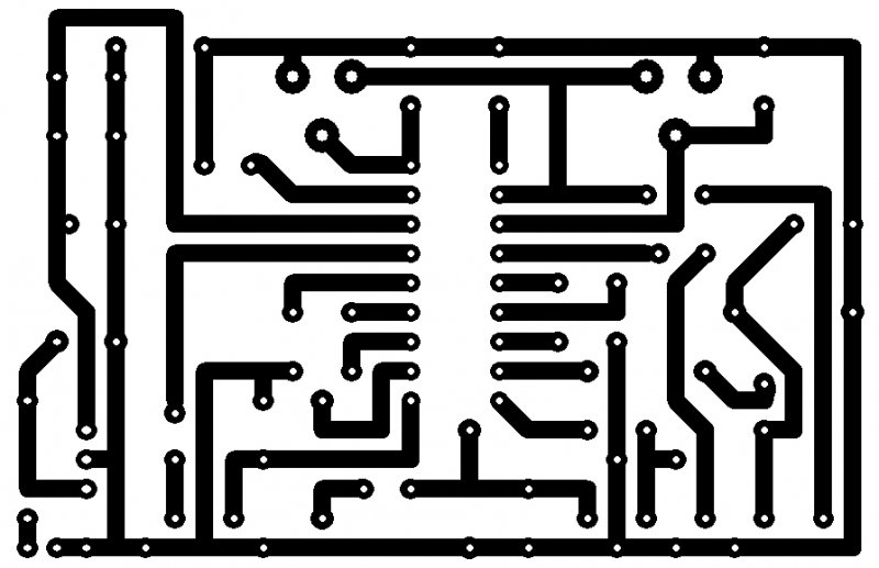

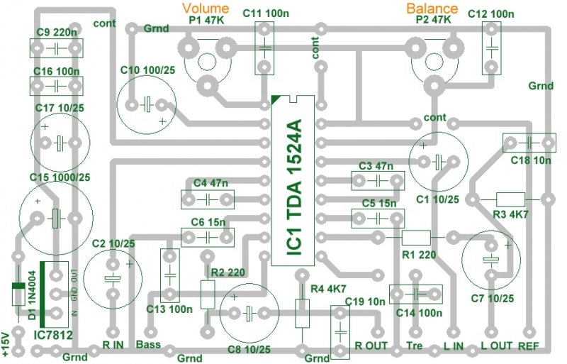

(#) Zoltan.ms válasza bobz hozzászólására (») Szept 27, 2010 /
Szia TDA 1524A.
Rengeteg előnye van megfelel a hifi követelményeknek nem drága.
Viszont van benne hangszín is plussz loudness.
Nekem bevált.
Ráadásul potirecsegés is kizárt mert fesz szabályzós és sztereó potik sem kellenek hozzá.

(#) bobz válasza Zoltan.ms hozzászólására (») Szept 27, 2010 /
Nagyon szepen koszi a kapcsolast. Megepitettem es kivalloan mukodik. Semmi zavaras. Egyszeruen tokeletes.

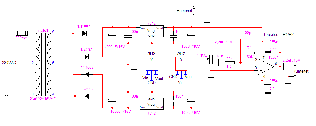

Van egy egyszerű mono potméterem, és a kérdésem az lenne, hogy ezzel tudnám szabályozni a stereo jelet egy olyan előerősitőbe amibe NE5532A IC-t teszek?

(#) steelbird válasza karpi hozzászólására (») Márc 13, 2011 /
Én is ezt írom, de neki mindenképpen kell egy booster fokozat.
Jandark: Egytápos (13,2V) megoldással 5V -os (effektív) audio jelet nem tudsz kihozni egy ilyen booster fokozatból. Ahhoz kb. 18 V -os tápfeszültség kellene. Ehhez +/- 12V legalább kellene, akkor pedig már kell neki készíteni egy invertert, ami a 12V -ból +/- 12V -ot csinál.
„Megpróbálok egy egytápfeszes müveleti erősitőt alapkapcsolásban menyit erősit..”
Erősíteni annyit erősít a műveleti erősítőd, amennyire beállítod. Az már más kérdés, hogy mennyire lesz kivezérelhető. Feljebb pedig írtam, hogy nem tudod egy táppal megoldani. 5V színuszos jelhez 14,1V pp jel tartozik, ami nagyobb, mint a tápfeszültséged.
