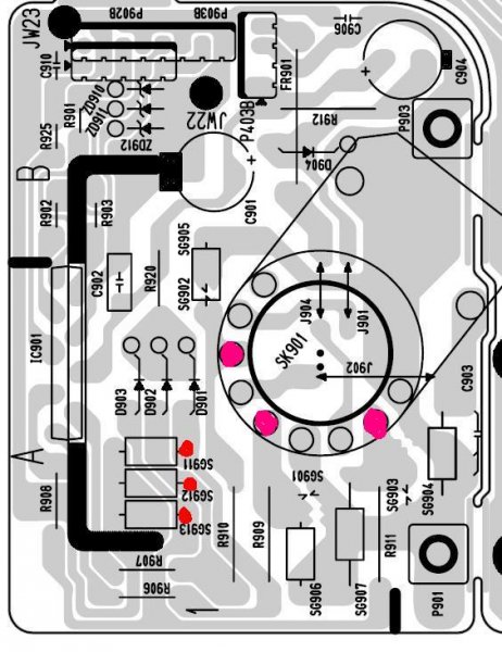

Ez az én panelem.A kép nem a legjobb,mivel csak telefonomon van fényképező.
A 131 V-tot az L702 és a test között mérjem? Valahol olvastam ,hogy testnek megfelel a tuner fémháza.
Igen, ott mérd, mert a tuner fémháza a legjobb föld pont.
OK . Megmértem . 147 V ,de nem mertem csak egy pillanatra bedugni ,nehogy megint füstöljön .

Vedd ki a sortranyót és a C-E közé tegyél egy 60W-os égőt az alaplapon. Akkor nem tud nagy kárt tenni, és pontosabban meg tudod mérni, hogy mekkora a tápfesz. A C708-C709-es kondikat is ellenőrizted?
Ha ezek után is megszalad a táp, akkor a szabályzó részt kell ellenőrizni.
Az ic is az enyémben ami a 901 pozició TDA6107AJF/N1 a te rajzodon pedig TDA6111Q.
Töltsd le a 6107 adatlapját, és egyből tudni fogod, melyik láb az R G B. Utánna már csak követni kell a nyákon, hogy hova megy.

Tranyó ki , égő be . Az előbb nem jól mértem . A műszert AC 750 -re állítottam véletlenül . Most 10-18 V között váltakozik a feszültség . Az égő épp hogy fel-fel villan halványan .
Már egyszer leírtam, hogy a szikraközök (3 db) IC-felőli oldalán mérj. A kapcsolási rajzon be is pöttyöztem pirossal.
A C709-et kimérted? Távszabályzóval kapcsold be a tv-t ugy is mérjél. A 10-18 volt az kevés, az inkább stby-nál van.
Adjál már neki egy kis szabadságot. Had töltse le az adatlapot, és tanulmányozza. Ha ezzel szeretne foglakozni, akkor egy kis szorgalom nem árt neki.
Akkor félreértettük egymást,mert a panelen a poziciószámok:SG 911,912,913 és nem 901,902,903.Te azt írtad.
Hagyd már azokat a pozíciószámokat. Mérjél a három szikraköz IC-felőli oldalán. OK? Az IC felőli oldalt az elektromos kapcsolásilag kell érteni, tehát a kapcsolási rajzot nézd, a te jelölésed pont a másik (rossz) oldalára mutat.
C709-et cseréltem , nem tudom kimérni .A távirányítóra nem reagál. A készenléti led halványan villog . A hagszóróból ugyan olyan ritmusban hallani hangot .Kihúzáskor erősen felvillant az égő .

A primer-és szekunder oldal. Itt lehet bogarászni, mert valami nagy zárlattal van dolgod. Lehet a sortrafó is. Leűlteti a tápot. Ha nem találsz a szekunder oldalon zárlatos diódát a táp részekben, akkor a trafót ki kell mérned. Persze lehet más okozója is, pl optó csatoló, primer oldalon a meghajtó IC, stb

Még jobb lenne, ha tényleg ott mérnénk, ahol eredetileg is szerettünk volna, mert így a soros ellenállások hibáját is kiszűrhetjük.
Gondolom,hogy akkor ott is azokat az eredményeket kell kapnom amit a szikraköznél mérek majd.
