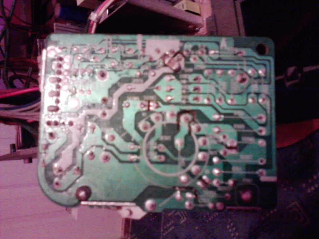

Ez az én panelem.A kép nem a legjobb,mivel csak telefonomon van fényképező.

(#) biowizard válasza biowizard hozzászólására (») Ápr 30, 2011 /
Az ic is az enyémben ami a 901 pozició TDA6107AJF/N1 a te rajzodon pedig TDA6111Q.

(#) biowizard válasza kadarist hozzászólására (») Ápr 30, 2011 /
Na igen!!Ez az.Ilyen van benne.Amit elsőnek töltöttél fel az nem az volt.
Akkor ezen betudnád jelölni,hol mérjek?Az én doksimban az a kép nincs benne amit elsőnek raktál fel.

(#) kadarist válasza biowizard hozzászólására (») Ápr 30, 2011 /
Már egyszer leírtam, hogy a szikraközök (3 db) IC-felőli oldalán mérj. A kapcsolási rajzon be is pöttyöztem pirossal.
Akkor félreértettük egymást,mert a panelen a poziciószámok:SG 911,912,913 és nem 901,902,903.Te azt írtad.
Hagyd már azokat a pozíciószámokat. Mérjél a három szikraköz IC-felőli oldalán. OK? Az IC felőli oldalt az elektromos kapcsolásilag kell érteni, tehát a kapcsolási rajzot nézd, a te jelölésed pont a másik (rossz) oldalára mutat.
Remélem így már érthető.
Itt már remélem jó lesz.Ha nem kiderül,mert feltöltődöm hamar.
Még jobb lenne, ha tényleg ott mérnénk, ahol eredetileg is szerettünk volna, mert így a soros ellenállások hibáját is kiszűrhetjük.
Gondolom,hogy akkor ott is azokat az eredményeket kell kapnom amit a szikraköznél mérek majd.
Közelítőleg igen, de ott is szikraköz van.
