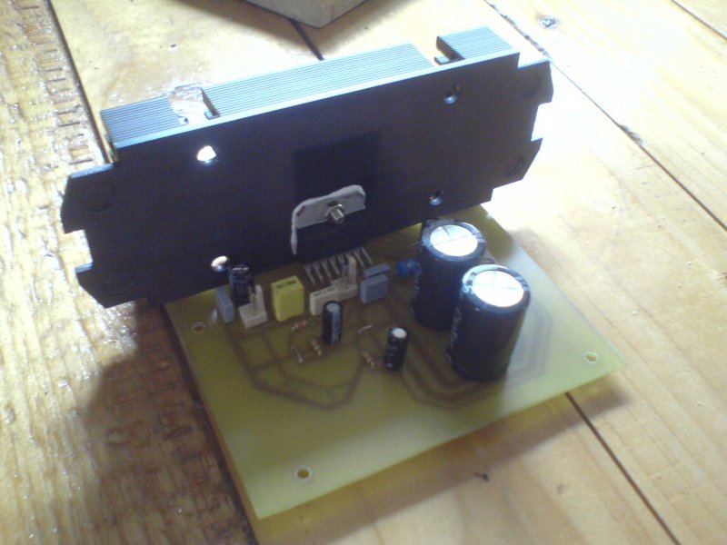

(#) david91 válasza Bassmester hozzászólására (») Ápr 29, 2011 /
Miért kell feltétlenül hűtőtönk?
üdv.
(#) HDD hozzászólása Ápr 29, 2011 /
Valaki tud magyarázatot adni ara, hogy van egy TDA7294 hidam és jelgenerátorral tökéletesen működött és hangsugárzón szép tiszta jel jött le
Ki próbáltam telefon kimenetével is jó volt
De ezek után rá kötöttem a PC fülhallgató kimenetre és bekapcsoltam az erősítőt
Rá kapcsolta a hangfalat a végelem akkor pukkant egyet a végfok és azóta halott
Ez mitől lehetett
(#) Bassmester válasza david91 hozzászólására (») Ápr 29, 2011 /
Azért hogy az ícé gyorsabban le tudja adni a hőt és ezáltal elejét vegyük a hővédelem nem kívánatos működésének. A maximális teljesítményt csak hűtőtönkkel lehet kivenni az ícéből, vagy szigetelőlap nélkül bordára szerelve. Utóbbinál nagyobb a zárlatveszély.
(#) david91 válasza Bassmester hozzászólására (») Ápr 30, 2011 /
Hát nekem, még nincs összerakva az erősítőm (trafó híján) de az egyik végfok panelt már elkészítettem, és a bordát szigetelőlap nélkül, jó sok pasztával erősítettem az IC-hez, azonban semmihez nem ér hozzá. Remélem megfelelő lesz. Zavarokat elvileg nem "szedhet össze" a borda így sem, mint ha el lenne szigetelve, ugyanis nincs az erősítő fém házára kötve semmi, és a bordák belül helyezkednek el. Erősíts meg ebben légyszíves!
(#) david91 válasza david91 hozzászólására (») Ápr 30, 2011 /
Képek
(#) Bassmester válasza david91 hozzászólására (») Ápr 30, 2011 /
Jó lesz úgy ahogyan csináltad. Ha egy bordán csak egy ícé van, akkor a negatív áramhurok miatt esetlegesen fellépő búgástól sem kell tartani. A tápágakat érdemes lenne biztosítani 2A -es lomha biztivel, ha netán mégis letestelne a borda, akkor az megvédi az ícét. Ez milyen nyák? Nem láttam még ilyet... saját?
Remek! A táp panelon van tápáganként 3.15A lomha biztosíték. A nyák saját, a gyártó ajánlása alapján csináltam az alkatrészek elrendezését, és kiegészítettem még egy két dologgal amivel szerintem jobbak a paraméterei. Az áramkör 7293. Szerintem lehet, hogy érdemes lenne egybenyitni a két topicot, nincs nagyon sok különbség a két IC között, és ott alig van "élet". De ez csak egy ötlet...
Mellékelem a fájlt, ha kíváncsi vagy nézd meg!
